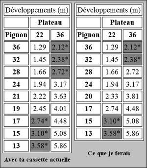

Ma cassette 11 - 32 ( et pas 36, je rêvais ...) est une cassette Shimano en 9 pignons et je l'aime bien;
11 - 13 - 15 - 17 - 19 - 21 - 24 - 28 - 32;
Mes pneus sont des Schwalbe Marathon Plus en 26 x 1.95 ; et pas question que j'en change meme s'ils sont bien lourds; presque 1 kg chaque !!;
rends toi compte que je les ai montes le 15 aout 2013 ; il y a 14 mois donc, ils ont deja parcouru plus de 15.000 kilometres et sont loin d'etre uses ;
jamais creve, jamais le moindre petit commencement d'emmerde; une verif de pression une fois tous les 15 jours; j'ai des chambres en butyl de chez Schwalbe .
diametre de mes roues avec des pneus en 26 pouces donc du 650 ;
passer en 10 pignons, ca ne me plait pas trop ; je prefererais passer en 13 x 36 ; supprimer celui de 11 et monter un 36 apres le 32 ;
ca devrait pouvoir le faire .
Quand je roule en sacoches, si je suis sur le plateau de 44, je ne suis jamais sur le 11 derriere, c'est trop dur a emmener; je n'ai plus 20 ans !!
donc si je trouve un grand plateau de 36 ou 38 a la place de l'actuel de 44 plus un petit de 22 ou 20 ca m'irait tres bien en etant en double plateau au lieu d'un triple;
la chaine s'userait moins plus en ligne ; de plus en 9 pignons elle est encore assez large donc solide ...
Un jour prochain je vais voir avec mon ami velociste a Sawang si on peut monter quelque chose comme ca .
36 ou 38 plus un 22 ou 20 a l'avant et derrierre 13 - 15 - 17 - 19 - 21 - 24 - 28 - 32 - 36
Ca devrait etre tres interessant pour les montagnes de Thailande.

A Bababobo :
Ton idée 9 vitesses 13 à 36 est certainement réalisable rien qu'en récupérant un 36 dents sur une 10 v non assemblée sur étoile. Par contre il faudra remplacer la 2ème 13 dents par une 1ère 13 dents.
Entre 36 et 38 je prendrais le 36. Moins d'écart avec le 22 d . Meilleure montée de chaîne et moins de risque de frottement de la chaîne sur le grand plateau quand elle est sur le petit.
J'ai trouvé une solution en 8 pignons seulement (13-15-17-20-24-28-32-36) mais il faudrait bidouiller et probablement retailler certaines dents de pignon.
Attention ce passage de triple à double ne va pas sans risque de pb de guidage avec le dérailleur avant.
Bonne réflexion.

Ce que ça pourrait donner
Cassette pour Bababobo 2.jpg (81.43 Kio) Vu 14182 fois
Re: Papi passe de 3x7 à 2x7 (36-24)
Merci exo; j'ai enregistre ton schema; je vais voir si c'est realisable ici en Thailande.

@Exo, je crois que tu te trompes : la cassette de Michel est 11 - 13 - 15 - 17 - 19 - 21 - 24 - 28 - 32 et non un départ à 13 comme mentionné sur l'image !
Exact Alain;
je me suis pose aussi cette question; en fait pourquoi faire complique quand on peut faire simple ? ;
Si on a un triple et 8 ou 9 ou + pignons derriere c'est justement pour trouver le developpement " ideal ? " au milieu de tous en sachant que de toutes facons on n'en utilisera au plus que la moitie afin d'avoir une chaine le plus en ligne possible .
Restons avec ce que nous avons car c'est aussi toi qui l'a souligne, les largeurs de pignons et les entretoises changent suivant le nombre de pignons composant le groupe arriere...
Soit on a un systeme classique soit on passe sur le Rolhoff si on en a les moyens financiers.

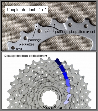

Message par exo59 »
Si l'on ne trouve pas tout fait la cassette souhaitée, serait-il interdit de se la bidouiller ?
Depuis 1984 je bidouille des cassettes Shimano à ma convenance.
Pour cela j'ai cherché à comprendre le principe utilisé par Shimano.
J'ai regardé attentivement ce qui se passe lors de changements de pignon. En actionnant le déraillements très lentement, millimètre par millimètre, j'ai découvert alors que tout est dans le profilage de certaines dents et dans le décalage de ce profilage d'un pignon sur l'autre. Rien de mystérieux en somme.
En fait, à l'endroit du déraillement, il y a un couple de deux dents particulières favorisant la sortie de chaîne d'un pignon ou l'entrée de la chaîne sur un pignon voisin. Soit « x » un tel couple de dents.
Si je veux associer deux pignons sur lesquels cette zone de déraillement n’est pas harmonisée, le change de pignon se fera mal et parfois pas du tout. Pour réaliser cette harmonisation, il suffit d'intervenir sur un seul des deux deux pignons, celui qui ne dérangera pas la bonne ordonnance de ce qui fonctionne déjà bien. Pour cette harmonisation, il y a deux possibilités.
- La première :
Profiler deux dents consécutives intervenant dans le déraillement. Suivant la taille des pignons il peut y avoir un, deux,trois et même quatre couples « x » . Plus il y en a, plus le déraillage est rapide. J'en ménage au moins deux en général.
- La deuxième :
S'arranger pour positionner un ou plusieurs couples « x » existant déjà, sur le pignon à harmoniser, au bon endroit par rapport à l'autre pignon. Pour cela il faut pouvoir tourner le pignon sur 360°. On y parvient en limant l'ergot de positionnement plus large que les autres. Le pignon peut alors être orienté jusqu'à ce qu' un ou plusieurs de ses propres couples « x » vienne(nt) se placer correctement par rapport à l'autre pignon. Voir sur une cassette fabricant le décalage des couples « x » (photo jointe). J'utilise cette solution surtout avec le premier et le dernier pignon.
Maintenant il est bien évident que lors d'un tel arrangement, il faut respecter l'épaisseur des couronnes et celle des intercalaires correspondant au système de vitesse utilisé par le dérailleur arrière.
Par contre pas de problème si le plus grand pignon est plus mince que les autres, mais l'intercalaire doit être correct.
En 9v, je n'ai pas eu d'ennui pour faire fonctionner un pignon 1ère position 8v bien qu'il soit un peu plus épais que le 9v. Bien entendu il faut régler correctement la vis de butée correspondante  ( b-a-ba).
J'ai réussi a faire fonctionner parfaitement des cassette 9v et 8v avec des grands pignons en dural qui ne portaient aucune dent spéciale.
Mais tout cela ne fonctionnera bien que si la transmission est correctement réglée.
Pour la taille des dents j'utilise une petite ponceuse à bande d'une dizaine de mm de large. Au début je me contentais d'une lime fine d'horloger.
Il s'agit simplement de biseauter les dents dans la direction qui favorise le déraillement des plaquettes de chaîne.
N.B. Je n'ai pas développé ce sujet pour encourager tout le monde à faire pareil mais pour ceux, nombreux sur ce forum, qui ont le sens de la mécanique et qui aiment bien bidouiller leur cher vélo. Et puis, on vieillit, et il faut bien adapter la monture au cavalier. Selle et pneus plus confortables, cassette et plateaux plus modestes, fonctionnement efficace, facile et sûr de tous les mécanismes ...

Suite en jpeg cette fois
Harmonisation des pignons de cassette.jpg (123.96 Kio) Vu 14156 fois
