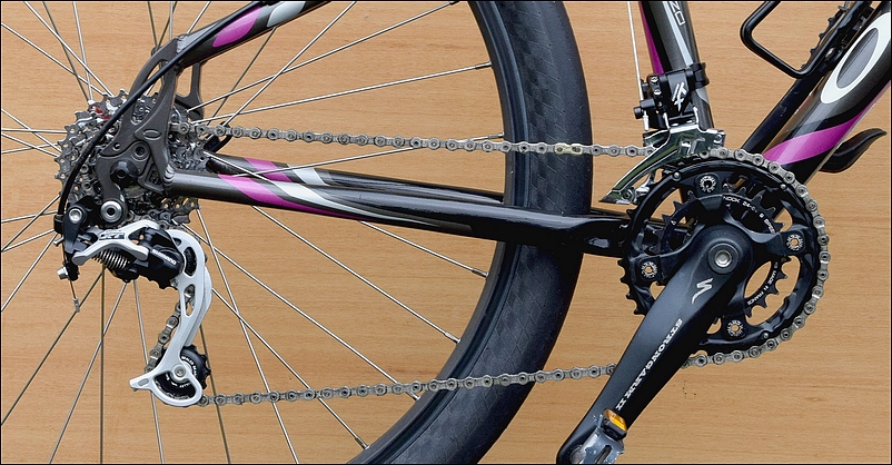

De temps en temps je passe par là, toujours avec plaisir. Papi aussi .
Il a encore bidouillé son vélo.
- Les pneus passent du 42 au 50 x 559. 2 bar devant et 3 derrière.
Ça reste très roulant et ça absorbe mieux les revêtements granuleux des vieilles routes tranquilles de l'Avesnois.

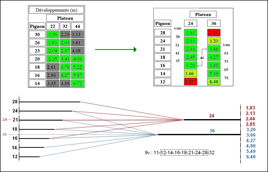

- Pour encore simplifier la transmission, abandon du 3x7 et passage à 2x7.
Perte du plus petit braquet qui ne servait que très rarement.
Plus que 10 braquets sur les 13.
Toute la gamme utile avec un seul changement de plateau. Certes ce n'est pas encore Rohloff 14 vit.
Un ancien pédalier 104-64 Spécialised en 170mm replace le TA en 165mm. C'est moins véloce, comme Papi … La selle a été légèrement remontée pour ménager les genoux.
Par contre ce Specialized serre un peu moins le cadre et la ligne de chaîne est meilleure.
Pour la transformation, il n'a fallu acheter qu'un Shimano XT de 36 dents (10,90 € chez Alltricks). Le 24 dents était encore sur le pédalier Spécialized.
Voilà, ça fonctionne bien (en descendant au maximum le dérailleur avant) mais un dérailleur avec une chape moins haute conviendrait mieux. Une capacité de 14 dents suffirait.
Il existe probablement des dérailleurs mieux adaptés à un pédalier 36x24.
Merci aux connaisseurs pour leurs bons conseils.

- Du 3 x 7 au 2 x 7.jpg (237.32 Kio) Vu 9171 fois

Salut Alpt
Afin que je puisse comparer, quelle est ta gamme de développements ?
Maintenant tu dois avoir ta transmission "en jambe".
Ta propre critique ? Aussi sincère que possible, bien sûr.

J'ai 14 braquets : 1,49 m. 1,69 m. 1,92 m. 2,18 m. 2,48 m. 2,82 m. 3,20 m. 3,64 m. 4,13 m. 4,70 m. 5,34 m. 6,06 m. 6,90 m. 7,83 m.
C'est largement suffisant je dirais même pour le cyclotourisme il y en a de trop. Le plus petit, on est plus trop en équilibre ou du moins pour moi je préfère marcher à côté du vélo.
Le passage des vitesses est nettement moins agréable par rapport à ma transmission shimano ultégra sur mon cyclo sports, surtout dans les bosses il faut soulager la transmission sinon ça accroche un peu. Avantage plus de saut de chaîne, on peu retourner le pignon arrière de 16 dents en cas d'usure. En fait sur ma dernière randonneuse en acier très confortable j'étais parti pour un triple, le vélociste m'a conseillé le Rohloff vu mon âge et ma pratique.

Partage d'expérience si ça vous intéresse :
Après quelques sorties (environ 200km), critique de la nouvelle transmission 2x7
- Le plus petit développement n'a été utilisé que très peu. Mais il évite parfois de passer en force.
- Le plus grand développement est insuffisant en descente au-delà de 35 km/h. Mais je ne vois vraiment plus l'intérêt d'aller plus vite. Au dessus de 35, roue-libre, cool.
- Les écarts entre les développements ne posent pas de problème car le terrain est bosselé et les zones de plat sont rares. Et puis, en solo, on roule à son rythme.
- Placement du changement de plateau :
Avec le précédent système il fallait passer du 44 sur le 32 dès la première côte. Avec le relief local j’étais continuellement en train de changer de plateau.
Maintenant, avec le changement de plateau située sur faux-plat déjà pentu, le plus grand plateau permet de monter une partie des côtes. Et ça, c'est vraiment agréable.
Il est évident que ce choix de gamme de braquets convient à un cyclo devenu plus sage avec l'âge ...
Les parties de manivelles c'était avant …
Matériel :
Outre la suppression du grand plateau et le remplacent du 32 dents intermédiaire par un 36, j'ai fini par changer le dérailleur avant. La chape trop éloignée du grand plateau n'évitait pas toujours la sortie de chaîne vers l'extérieur (butée extérieure pourtant réglée au plus juste).
J'ai pris un XT 2x10, capacité 14 dents, ligne de chaîne 48,5 mm, qui est tout petit par rapport à l'XT 3x9.
Parfait pour la ligne de chaîne du nouveau grand plateau . Pas d'axe de pédalier à changer. Fonctionnement excellent.
La cassette 12-28 a été reconstituée à partir de deux cassettes (déjà en stock). Je n'ai eu qu'à retailler légèrement 4 dents pour rentre le passage parfaitement compatible.
Il est possible d'obtenir le même résultat avec une 9v 11-32 mais il faudra avoir un pignon d'entée en 12dents et supprimer le 32 dents. S'il est monté sur étoile ce ne sera pas simple car le 32 et le 28 sont solidaires sur Shimano. Le plus simple est de prendre une cassette plus basique non montée sur étoile.
Et surtout, continuons de rouler à notre guise, sans tabou.
Matériel :

Re: Papi passe de 3x7 à 2x7 (36-24)
Merci papi exo ; excellente remontee d'informations;
Pas impossible qu'un jour je fasse une transformation similaire car comme tu le dis fort justement, avec l'age on devient sage ...
toi t'as mis un 36 x 24 ; peut etre qu'un 36 ou 38 x 22 serait pas mal pour la Thailande ; j'aime bien le 22, je l'utilise assez souvent , un 24 risque d'etre parfois trop grand surtout si derriere ca s'arrete, comme sur ton velo a 28 alors qu'ici un 22 x 36 est parfois indispensable;
donc devant un 36 ou 38 x 22 pourquoi pas 20 !!?? serait-ce possible ? ; monter des cotes a pourcentage ahurissant sans fatiguer, sans rouler non plus plus vite que si on marchait a cote du velo mais la on est dessus, on le pousse pas ...
et derriere de 12 a 36 en 9 pignons .
Faudra que j'essaie jusqu'ou on peut bidouiller .
En tous cas, merci pour le report .
Salut Bababobo !
Ton cas est intéressant, mais pas si simple.
Quelle est la section de tes pneus et le diamètre de tes roues ?
Veux-tu rester en 9v ou passer en 2x10 ?
D'où sort ta cassette 9v 11-36 ?
Je crois savoir qu'il est sorti un plateau 20 dents mais je n'en trouve pas trace. Peut-être n'est-ce qu'un vœux de vététiste ? Il semble plus facile d'augmenter le nombre de dents sur la grande couronne arrière; c'est ce qui se passe avec le 2x10.
Loz et les techniciens du forum ont certainement leur mot à dire.
