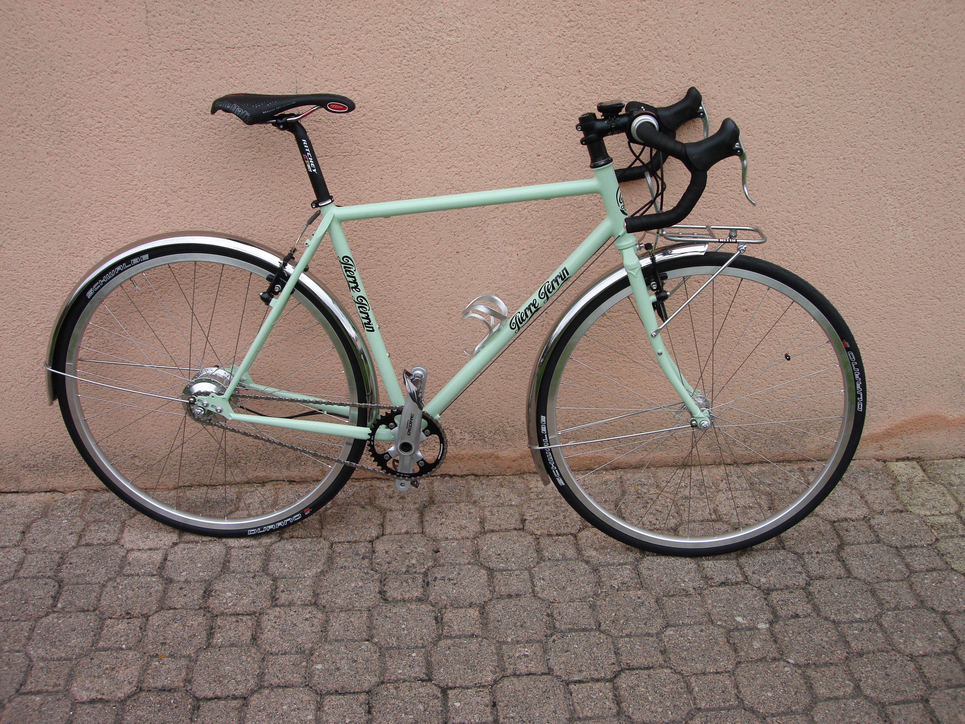

Rohloff très bon matos
Randonneuse Pierre-Perrin Alain 004.jpg (3.53 Mio) Vu 6578 fois
Re: dérailleur ou moyeu ?
J'ai plusieurs amis dont un couple de randonneurs au long cours, qui sont équipés Rohloff.
Tout le monde est très satisfait...
Moi-même j'ai eu l'occasion de rouler avec un "Vagabonde" équipé de la sorte (env 50 kms).
C'est vrai que l'étagement des 14 vitesses est fabuleux : pas de redondances ni écarts exagérés entre les rapports.
Juste, dès qu'on passe au-delà de la 7e vitesse, on entend un petit ronronnement d'engrenages.
Pas grave !
Si je voulais m'acheter un nouveau vélo maintenant, sûr que je me poserais la question :velo2
