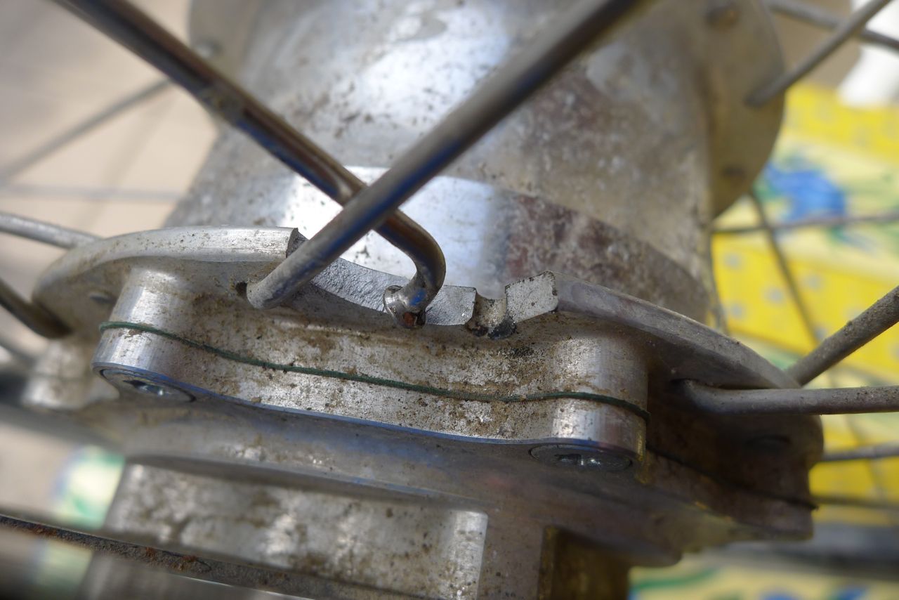

Dans la formation Rohloff, a-t-il était question de rupture de flasque, comme on en parle sur le forum des tandem Pino.loz a écrit :Pour info j'utilise des moyeux à vitesse Sram et Shimano au quotidien (en ville) et j'ai suivi la formation Rohloff.

La flasque de mon Koga a rendu l'âme à 10000 km, c'est un problème d'usure mécanique de l'aluminum du moyeu Rohloff.
L'explication de Rohloff : mauvais rayons utilisés par Koga et tension trop faible ...
Ce problème est vraiment regrettable, car le moyeux lui-même n'a jamais aussi bien fonctionné.
- Flasque cassée par "fatigue" du métal à 10000 km
- rohloff cassé.jpg (120.07 Kio) Vu 8001 fois
- Flasque remplacée avec un nouveau rayonnage conforme au cahier des charges Rohloff, prix 140 euros
- rohloff new.jpg (153.46 Kio) Vu 8001 fois

Par contre je ne comprends pas en quoi ça pouvait être les mauvais rayons ???
Tension trop faible : c'est possible mais étonnant, avec des parapluies à peu près équilibrés il faut vraiment faire un travail de cochon pour être sous-tendu. (et un vendeur minutieux aurait dû le détecter).
Je m'étonne des 140€, ils correspondent à quoi ? Parce que pour un simple rayonnage c'est abusé...
Tu es sûr qu'il n'y a pas un défaut dans l'alu qui aurait provoqué la rupture ? Sur la photo on voit un éclat blanc près du trou de rayon, mais c'est dur à interpréter.

C'est expliqué ici http://b2b.rohloff.de/fr/produits/produ ... index.html" rel="nofollow
Le rayonnage a été fait par Asterion dans la région de Lyon, et pour rebondir, la tension des rayons n'a rien de ... flasque !
