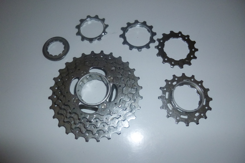

J'ai une cassete Shimano 8 v. Quelqu' un sait-il si les différant pignons sont indépendants ou s'il sont usinés par groupe ? En d'autres termes, puis-je changer qq pignons pour modifier les développements ?
Marcel.
Re: cassette Shimano 8 vitesses
Le plus simple serait que tu la démontes pour voir sa composition, mais je pense que tu trouveras plus facilement une roue libre complète que des pignons séparées.
PS: En cherchant sur le net j'ai trouvé quelques images, je ne sais pas si tous les modèles 8v sont composées de la sorte, mais celle-ci c'est un bloc de 6 et pignons séparés.

J'ai démonté la cassette et j'ai pu désolidariser les 6 plus gros pignons.
A tout hasard : Si quelqu'un a dans sa réserve secrète un pignon Shim de 22 et un autre de 28, à échanger contre un de 21 et un autre de 23 je suis preneur.
