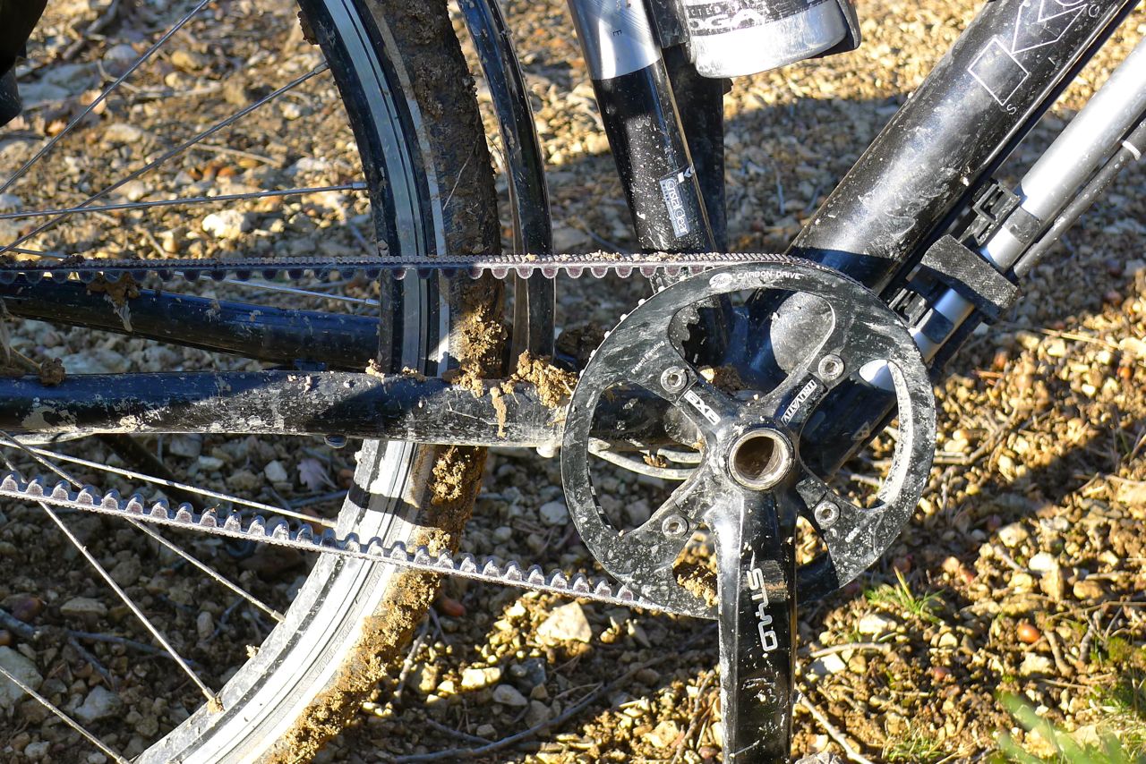

Pour la petite histoire, ma "chaîne" est comme neuve après 8000 km, et sans une goute d'huile ... il faut éviter d'ailleurs ... et vous pouvez constatée que je ne roule pas qu'en ville !
Ok, c'est hors sujet, mais j'ai cette idée que les technologies peuvent évoluer dans le vélo.
JM
JM
- courroie.jpg (324.88 Kio) Vu 4770 fois

Vélopépère a écrit :Pour la petite histoire, ma "chaîne" est comme neuve après 8000 km, et sans une goute d'huile ... il faut éviter d'ailleurs ... et vous pouvez constatée que je ne roule pas qu'en ville !
Ok, c'est hors sujet, mais j'ai cette idée que les technologies peuvent évoluer dans le vélo.![]()
JM
Tu n'as pas besoin de dérive chaîne .
Mais si ta courroie se coupe , tu es mal......

J'ai la réponse tu t'en doute ! Une courroie de rechange c'est 80 gr, moins qu'un dérive chaîne ... c'est indispensable car il faut commander le bon modèle bien à l'avance.
Les vélo à courroie se généralisent chez tous les constructeurs maintenant (échos de Eurobikes 2013), avec un concurrent sérieux à Gates, qui n'est autre que la société Continental voir http://www.conti-drive-system.de/pages/ ... em_en.html
- courroie de rechange.jpg (192.91 Kio) Vu 4755 fois
Jean-Michel
http://www.velopepere.fr

Très séduisant cette transmission par courroie crantée. Entretien, silence, poids, écologique, bien en rapport avec ton boulot Vélopépère.
Mono ou boîte dans le moyeu ?
Que penses-tu du rendement par rapport à une chaîne ?
Mais je suis hors sujet. Peut-être dans un autre fil...
JP
JP
