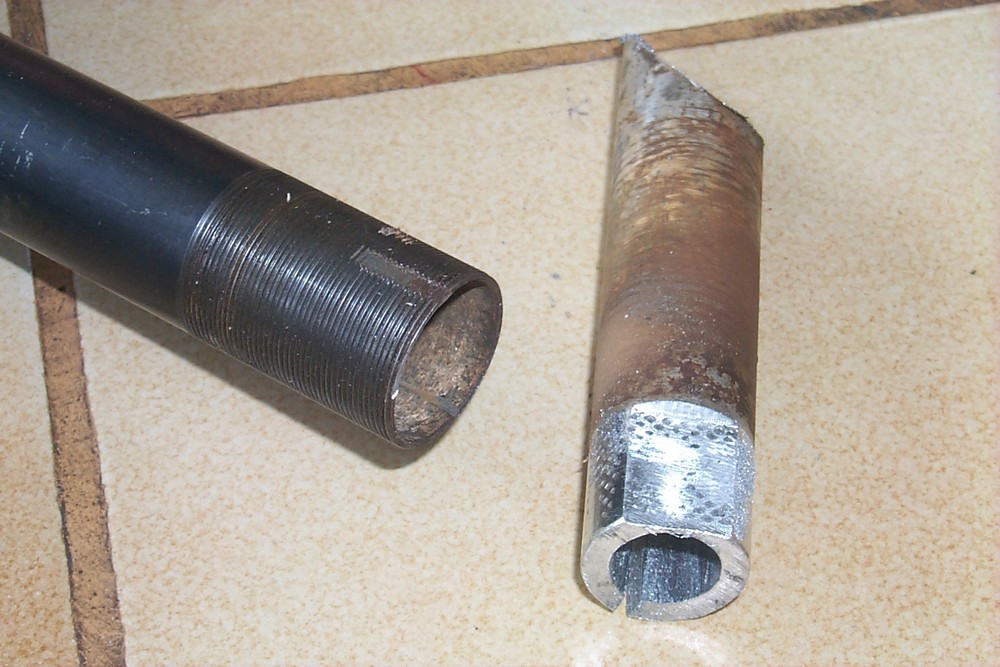

Ce matin j'ai passé 2 heures à extraire le bout de potence. La fourche est sauvée
Rose France vient de me répondre leur fourche fait 405, je perds 46 de hauteur. Mais ils ne peuvent me donner les autres dimensions car ils ne les ont pas (courbure ou angle de chasse, Ø pour installer le cône, autre fourche.
Je ne me rends pas bien compte ce que cela peut donner au niveau de la conduite du vélo.
- un plat à la lime et un coups de scie à l'intérieur
- P0007166.bJPG.jpg (171.33 Kio) Vu 7769 fois
