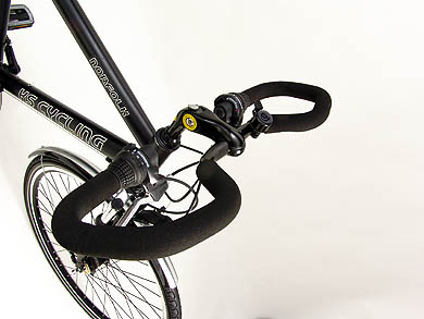

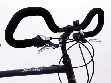

Je ne suis pas sûr que cela soit bien en rapport avec le sujet, mais connaissez-vous ce type de cintre, dit "multi-fonctionnel" ?
Je le trouve très séduisant !
Cintre_multi-fonctionnel_norfolk
Cintre_multi-fonctionnel_414B
D'après le fabricant :
"Le cintre multi fonctionnel s'avère indispensible pendant de longues randonnées. Il permet de changer la position et ainsi prévient la fatigue. Aussi permet-il de changer la position des mains, ce qui évite des crispations de la main ou des doigts engourdis."
