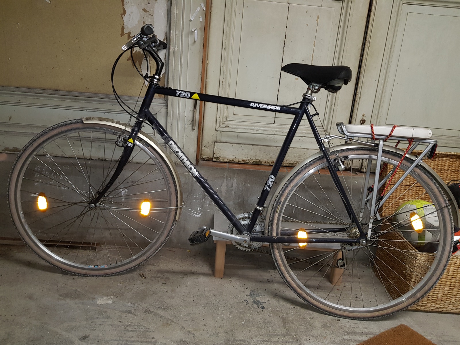

Voilà, j'arrive dans le monde du cyclotourisme... équipé d'un énorme Sparta Pick Up hollandais qui pèse 26kg à vide. C'est le vélo familial, acheté d'occasion à la naissance de mon fils. Je l'aime beaucoup mais il ne m'emmènera pas loin. J'ai donc creusé la question d'un vélo de voyage et à la limite j'aurais pu acheter un vélo tout beau tout neuf, genre VSF ou Genesis, mais cela me posait deux problèmes :
1/ Je poursuis modestement une démarche écologique et donc tout le temps aller sur du neuf c'est pas top.
2/ Si j'achète un vélo neuf je n'apprends rien du tout techniquement.
Donc je me suis mis en quête d'un vélo d'occasion et ai appris que les vieux cadres de VTC Décathlon formaient une bonne base pour un vélo de voyage. J'ai cherché un Riverside 700, vélo que l'ai possédé ado, que j'aimais beaucoup et qu'on m'a volé... Et j'ai mis la main sur ce Riverside 720 pour 60€ avec l'idée de récupérer le cadre. En fait, j'ai la bonne surprise de constater que je vais sans doute pouvoir garder pas mal de choses... Et en premier lieu la transmission.
Je joins quelques photos de la bête et après j'enchaîne sur les quelques questions que je me pose déjà...
Merci à tous par avance pour votre attention ! :)

Je vous dis comment je vois les choses et je veux bien un avis pour me dire si je suis dans la bonne direction.
Bon déjà je dois forcément changer :
- les pédales, qui ne sont pas top et tournent difficilement, pour des pédales plates VTT solides toutes simples ;
- la selle, j'ai eu la bonne surprise de constater que c'est une SMP, donc pas de la cochonnerie, mais bon trop orientée ville et trop molle, pour une SMP Trek ou une SMP Well. Je vais essayer ça bientôt dans une bonne boutique près de chez moi ;
- le guidon, pour un papillon ;
- les pneus, dont les flans sont abimés, pour quelque chose d'assez roulant, genre Schwalbe marathon supreme. Je ne suis pas très lourd et je ne pars pas tout de suite pour un tour du monde...
- le jeu de direction, qui était limite bloqué au début. Là, à force de rouler, il devient comme cranté, enfin pas terrible quoi !
Ma première tentation et de tout démonter et de tout plonger dans du pétrole désaromatisé. Puis graissage et recâblage de l'ensemble.
Les freins sont des cantilever, avec des vieux patins tous secs d'origine sûrement mais même comme cela, je trouve que le freinage a l'air fiable. Je voulais au départ monter des freins Shimano XT mais je ne sais pas si je vais y gagner... En fait, je vis à Lille et où que j'aille, j'ai 15 bornes à faire en pleine ville au milieu des voitures à l'aller et au retour et donc je ne veux pas lésiner sur les équipements de sécurité.
Voilà, voilà, n'hésitez pas à critiquer et merci pour tout ! :D

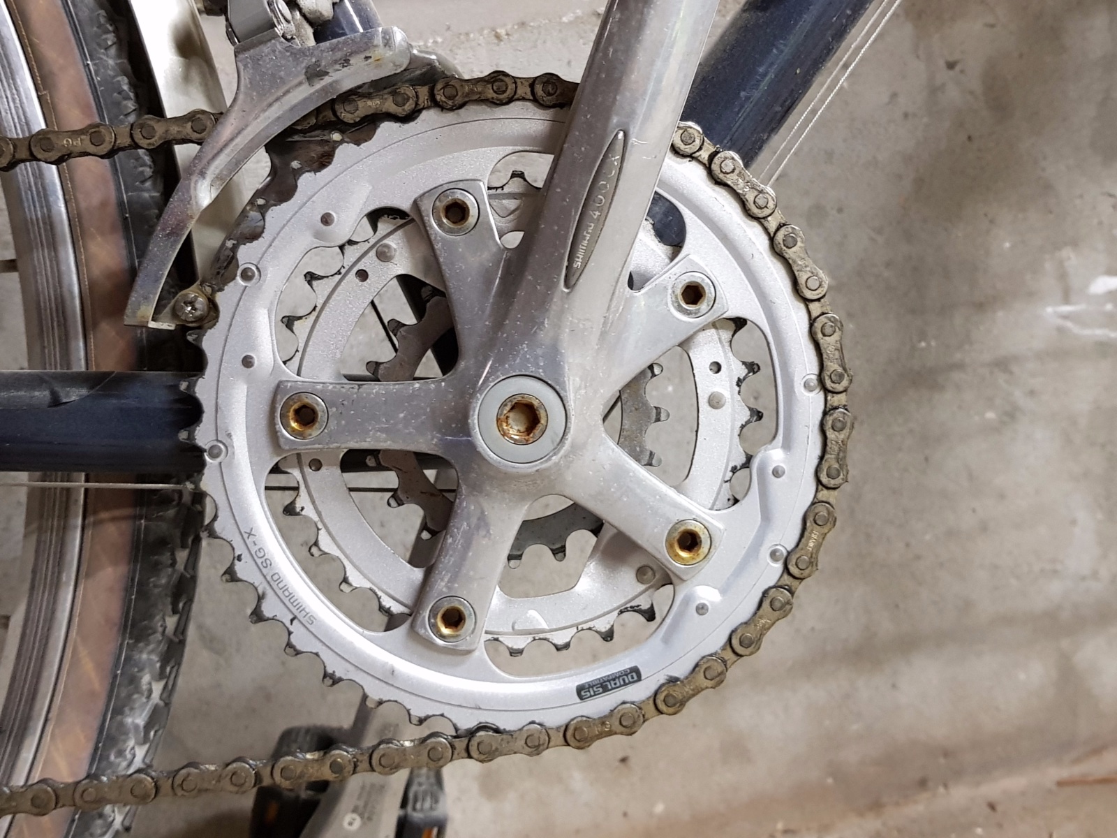

Tu n'as pas par contre abordé l'état du jeu de pédalier. Si tu t'es servi de ton vélo en condition hivernales difficiles je pense qu'il te faut le vérifier. Présence ou pas de jeu, qualité de "roulement",... Le remplacer n'est pas très onéreux et peut t'apporter une meilleure fluidité au pédalage ou une meilleure fiabilité lors de tes périples.

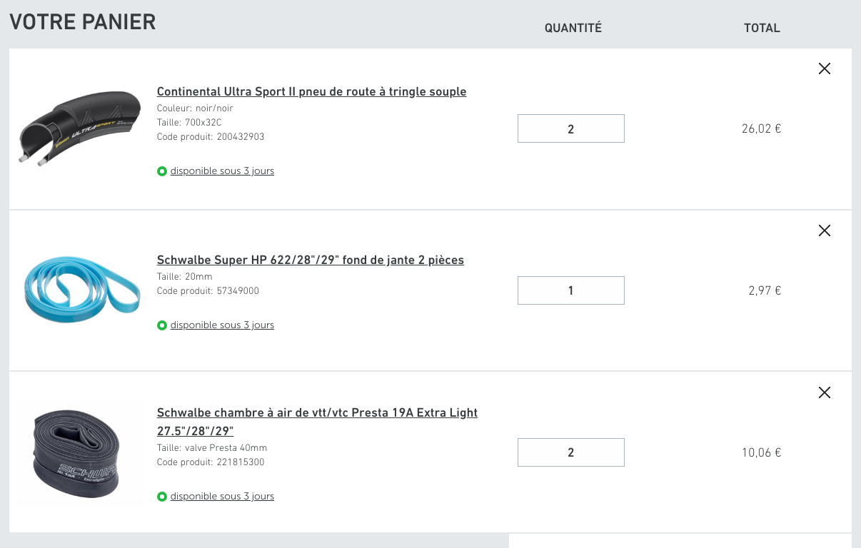

Je commande les pneus et autres. Sur la jante c'est marqué 18x622. Normalement j'ai bien tout regardé mais si quelqu'un a l'amabilité de me confirmer que mon panier est cohérent, ce serait sympa. :D

Ca a l'air cohérent. Juste une petite remarque: le fond de jante doit être choisi en fonction de la jante qui mesure 18 de large donc 20mm de large pour le fond de jante ça doit être bon. Mais si tu peux commander sur un site de VPC français qui répond aussi aux mails ou au téléphone, ce sera plus sûr de demander confirmation. Sinon, tu peux passer chez un vélociste avec la roue pour choisir le fond de jante sur place.
J'ai déjà eu quelques surprises.

Merci AngstromCyclo. J'ai pris un fond de jante de 20 au lieu de 18 parce que le vendeur préconise d'ajouter 1 ou 2mm. Bon, à voir si ça change vraiment quelque chose... Et si tu as quelques bons sites de vpc français à recommander, je prends volontiers. :)

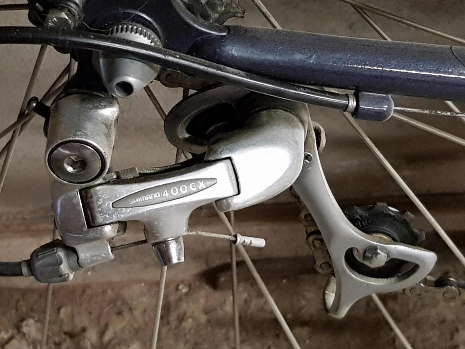

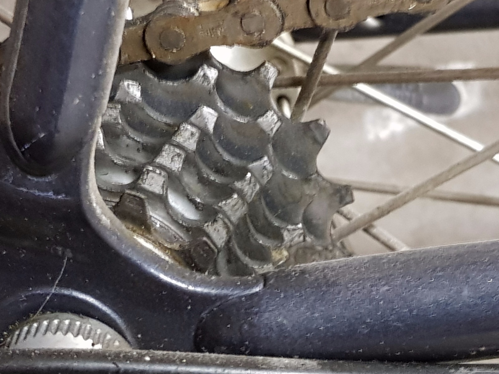

J'espère que vous vous portez tous bien et me permets de remettre mon petit sujet au-dessus de la pile suite à une déconvenue.
J'étais très content de mon vélà retapé grace à vos bons conseils. Et pas peu fier de me dire que, sur mon vélo à moi en tout cas, je sais absolument tout faire après avoir démonté jusqu'à la moindre pièce, sauf les manettes... Bon et du coup les passages de vitesses étaient laborieux et imprécis. J'ai donc entrepris de faire la seule chose dont j'ai fait l'économie, recâbler la transmission. Et comme ça n'allait pas mieux, j'ai décidé de démonter les manettes, ce qui est sans doute le genre d'ânerie qu'on doit faire une fois dans sa vie de cycliste. Bref j'ai démonté les manettes et impossible de les remonter. Le hamburger des pièces est plus gros qu'avant et ça ne fonctionne plus. Même pas sûr que j'ai toutes les pièces à force de m'énerver ! Sachant sur les mêmes manettes, j'ai les freins qui ne sont pas des plus performants (cantilever).
Ma question est la suivante, et pardon pour cette intro un peu longue : est-ce qu'il n'est pas préférable selon vous de remplacer la transmission Shimano 400, si oui par quoi ? Je verrais bien un groupe d'occasion pas trop moderne, pour avoir du gris qui respecterait l'esthétique du vélo.
Et du coup est-ce que j'en profite pour mettre un cintre route, ce qui, pour trouver des pièces sur troc-velo, me simplifierait vraiment la vie ? Et pareil, si oui quoi ?
Merci 1000x par avance pour votre aide ! :D
Messages : 903
Re: Vélo voyage sur base de Riverside 720
c'est une solution, mais visiblement tu es en 2x7 vitesses ? donc avec du neuf, ce n'est pas très onéreux : 15 € un dérailleur en Acéra et 10 € la manette Tourney combinée frein et vitesses environ ... je ne sais pas si l'occasion est une bonne chose pour ces gammes là, d'autant que Shimano est connu pour faire évoluer ses produits au fil des ans. Pour les cantilever, une paire d'étriers neufs Tektro avec une grosse largeur (puissance et progressivité) c'est 25€.
À rénover un clou qui a une technologie ancienne, on se fait plaisir pour peu de sous ... autant en profiter ... après c'est indiscutable, il y a l'engagement de ne pas acheter du neuf qui sur le plan environnemental serait une meilleure chose, mais si tu fais durer un vieux coucou en l'équipant de composants achetés neufs c'est positif aussi, ce qui compte c'est de ne pas gâcher ... et de rouler en sécurité.
