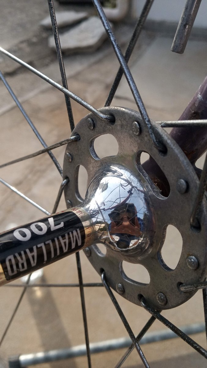

Re: Confinement et vélo
Punaise j'en suis à un point où à force d'entretenir mes vélos je vais plus oser rouler avec...
Hristo a écrit : dim. 12 avr. 2020 16:08 Punaise j'en suis à un point où à force d'entretenir mes vélos je vais plus oser rouler avec...
Et heureusement pour toi que Miror a fait évoluer son produit; avec l'ancienne formule chimique aujourd'hui tu n'aurais plus de tige de selle, potence, pédalier....
D'ailleurs c'en est presque embêtant car pour bien faire revenir une pièce en aluminium terne il faut se lever de bonne heure, le Miror actuel s'apparente presque à de l'eau. L'ancienne formulation devait contenir sont lot d'acide car dès qu'on le mettait sur de l'aluminium ou du cuivre le produit se noircissait immédiatement. Après il fallait frotter un bon moment et énergiquement pour faire disparaitre toute trace mais la pièce métallique était devenue un vrai miroir. Aujourd'hui avec ce produit il semble illusoire de faire disparaitre une "tache" d'alumine sur une pièce en aluminium et ce même en y allant avec une polisseuse électrique.
D'où ma question qui est à priori d'actualité: ceux qui "fonctionnent" au Belgom rencontrent-ils le même souci?
Tu es incroyablement "à propos".
J'ai commencé au Miror, et c'est laborieux pour un résultat décevant.
Passé au Belgom Alu et tout de suite, l'alumine se détache. Le résultat est plus rapidement obtenu et le brillant incomparable.J'y suis en ce moment (c'est la pause).
À mon avis Belgom Alu gratte plus fort que Belgom Chrome, et je l'applique aussi sur le chrome quand il est sérieusement atteint, puis je mets le Belgom Chrome en 2ème couche, j'ai l'impresion qu'il laisse un film protecteur (expériences en jantes motos).
