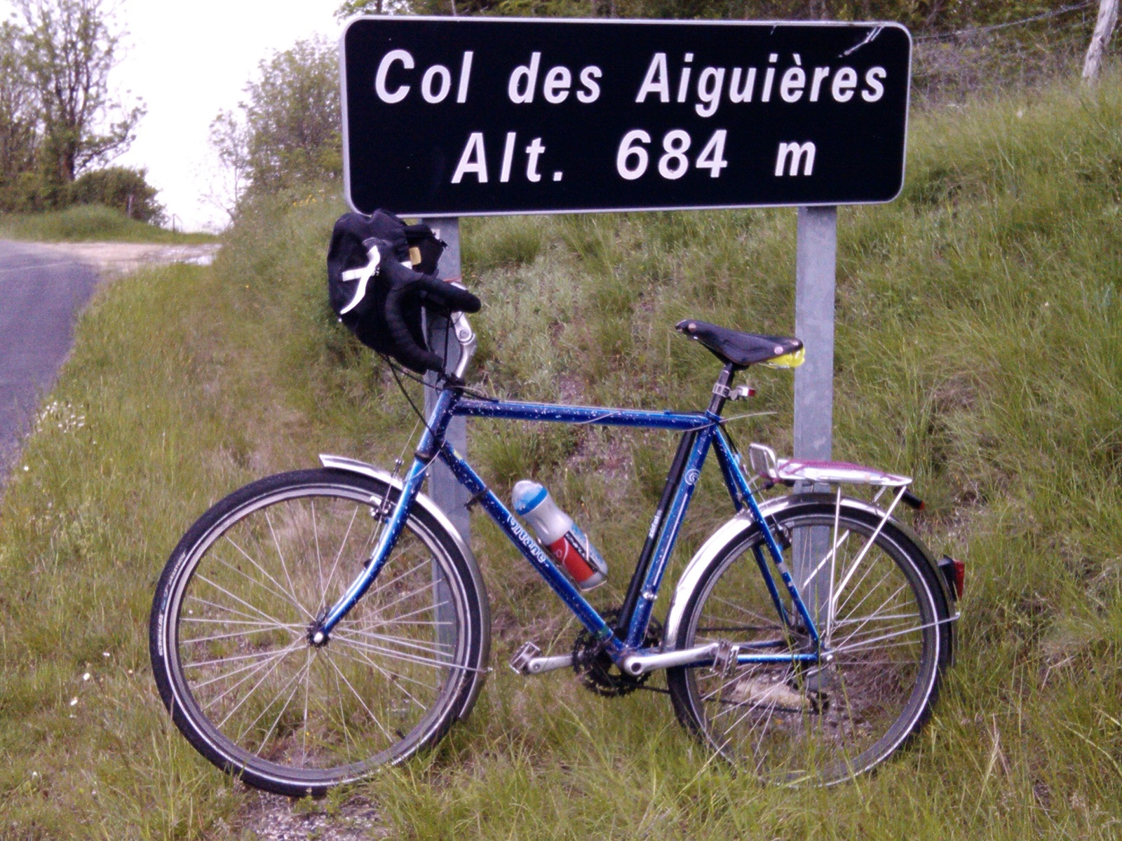

Re: Quel est le poids de votre randonneuse ?
gratien a écrit : La photo m'intéresse le jour où ton PC se sentira mieux... Je crois avoir vu une photo de ton VTT sur ce site, mais pas certain de ma mémoire...
Est ce que toi aussi tu roules en marathon+, mis à part pour le voyage au niveau grip y'a mieux pourtant non ? Le One a bonne réputation...
Bonsoir
J'ai récupéré cette photo sur un ancien message
Col des Ayguières mai 2012 A.jpg (750.71 Kio) Vu 6847 fois
Comme je te disait ce fut un VTT mais comme le VTT c'est pas pour moi il me ça mieux sur la route. Il est pour l'instant en attente d'une opération des cervicales oups du pivot de direction :wink: A terme je pense le réutiliser plus sur des itinéraires que je ne peu pas prendre avec mes autres vélos car non revêtus ou trop cassants.
Là il est équipé en Marathon mais par contre les quels? En fait je prend ce que je trouve chez mon vélociste... Sinon les autres deux sont monté en Michelin Dynamic pour leurs flancs marron qui vont bien avec mes vieux clous et aussi pour le fait qu'ils coûtes une misère et que ma fois j'ai eu une seule crevaison en 2200km. Bon après peut être que des pneus plus performants me ferrait gagner 1 Km/h mais bon je m'en moque un peu (beaucoup :lol:)
En fait en pneu je garde un très bon souvenir des Fat Men ou Fat boy je me rappelle plus, c'était des slick et ils étaient très roulants et résistant. Ils étaient monté sur les jantes Mavic que j'avais achetés presque neuves il y a .... presque vingt ans :roll: Mais je n'en ai plus retrouvé par chez moi.

C'est vrai que mis à part la potence mobile on pourrait penser à une randonneuse en 26' !
Oui je ne garderai pas cette potence car elle est lourde mais surtout très peu rigide en fait il me faut en trouver une avec une tige plus longue.
C'est mon bouclard qui m'avait monté celle la car celle d'origine n'était pas compatible sur le diamètre. Autrefois je touchai très peu mes vélos, du moins celui là car j'étais plus habitué aux mécaniques des années 70 mais je me suis aperçu qu'il est plus gratifiant de maitriser ses choix et au moins on roule sur un vélo à soi.
Ce Velo ressemble à mon Peugeot que j'ai un peu de mal à appeler VTT tant ces derniers ont évolué (le mien a 25 ans). C'est devenu mon cyclo-campeur et comme toi, je vais le remettre sur des chemins.
Il est en 531 et fourche Tange.
Superbes ces deux VTT transformés en baroudeurs...

Merci pour les photos. Belles transformations, une telle longévité et même pas fatigués... :wink:
Ces VTT de la première moitié des années 90 étaient très surdimensionnés surtout s'ils étaient en milieu-haut de gamme. Ce sont toujours de bonne bases pour rouler avec surtout montés avec de bonne roues et moyeux. Leurs avantages est qu'ils sont aux mêmes standards que les vélos actuels on peut donc refaire la transmission et toute la partie mécanique sans problème.
