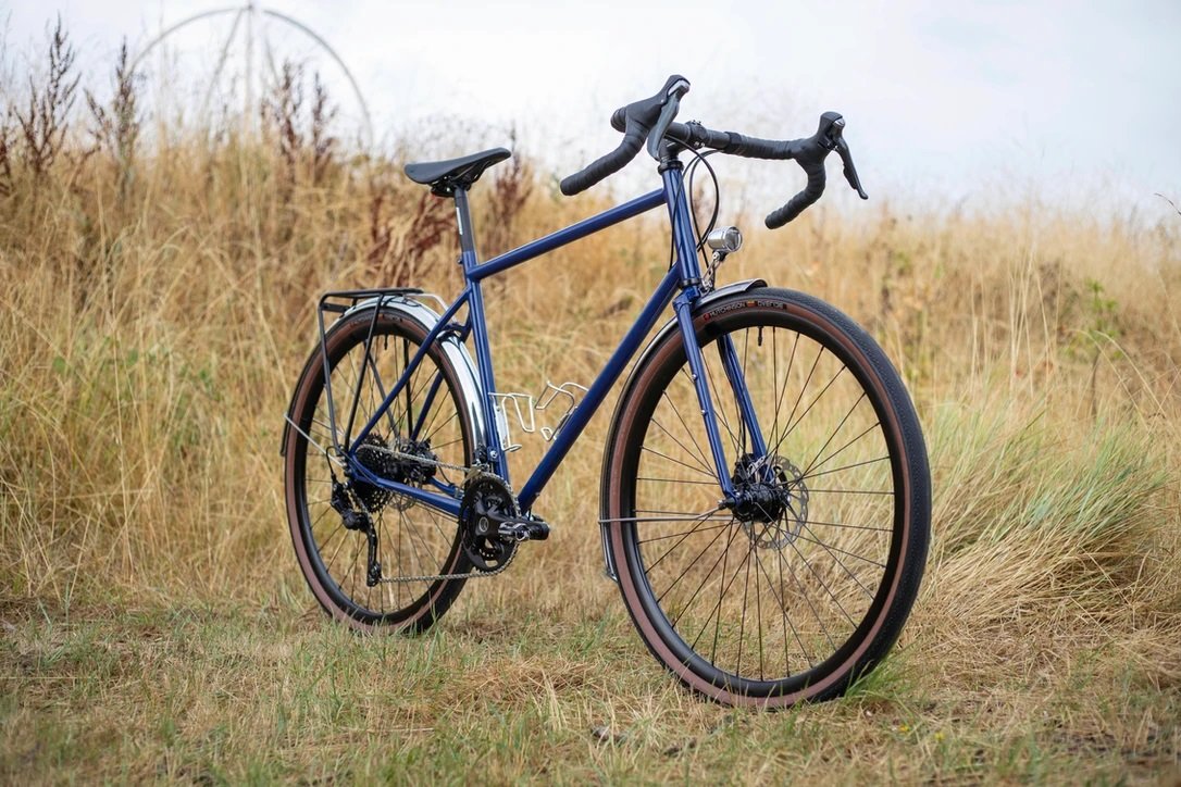

J'ai également découvert qu'un cadreur artisanal bosse à moins d'1km de mon boulot... et il fait de jolies choses !
https://www.cycles-soca.fr/randonneuse-bruno

Ah oui ! Pas désagréable comme spad. C'est juste dommage que la fourche ait les fourreaux droits. J'y peux rien j'aime trop les fourreaux légèrement cintrésEgaregEtKristell a écrit : lun. 27 févr. 2023 14:22 J'ai également découvert qu'un cadreur artisanal bosse à moins d'1km de mon boulot... et il fait de jolies choses !
- Messages : 769
- Âge : 43
Re: Un listing des fabricants des vélos acier (randonneuses et afférents)
Je crois que ce sont les freins à disques qui obligent à des fourreaux droits sur les fourches...
En grande partie oui, toutefois il y en a quelques un qui sont avec des freins à disques et fourreaux cintrés. Cela revient aussi moins cher à fabriquer les fourreaux droits.EgaregEtKristell a écrit : jeu. 6 juil. 2023 10:15 Je crois que ce sont les freins à disques qui obligent à des fourreaux droits sur les fourches...
- Messages : 902
- Âge : 70
voui j'ai des freins à disque et une fourche cintrée sur un de mes vélos (le BLB hitchhiker que j'appelle ma 'graveleuse'), ça marche très bien.
