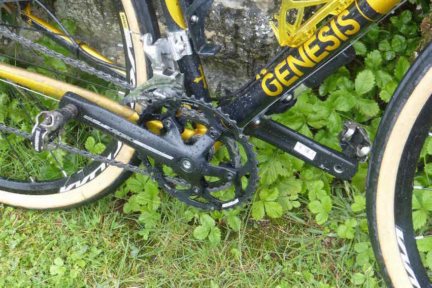

Eh ben, figure toi Henri, que je n'en suis pas loin : après vérification à la loupe, ma cassette 10V est une 11-34 (je pensais avoir 11-32) et depuis hier, conjuguée au nouveau pédalier 46-30, ça me donne des braquets comparables , voire inférieurs à ceux que j'utilisais dans les années 90 sur mon VTT.
J'ai donc testé hier ce montage et les premières impressions sont plus que bonnes : sensation ineffable de tourner bien rond, les bosses épouvantails deviennent presque un régal; si ce n'avait été sous une pluie battante durant la deuxième moitié de notre virée et une crevaison de ma cyclote au plus fort de l'averse, j'aurais bien prolongé d'une heure !
et justement, j'ai utilisé à peu près toutes les couronnes de la cassette, y compris le (46) x 11 alors que je n'ai quasiment jamais eu recours au (50) x 11, à part dans quelques descentes .
En revanche, il n'y a pas eu hier de pente nécessitant de passer 30-34.
Ce sera pour bientôt je pense, si on fait "La Planche des belles filles"...

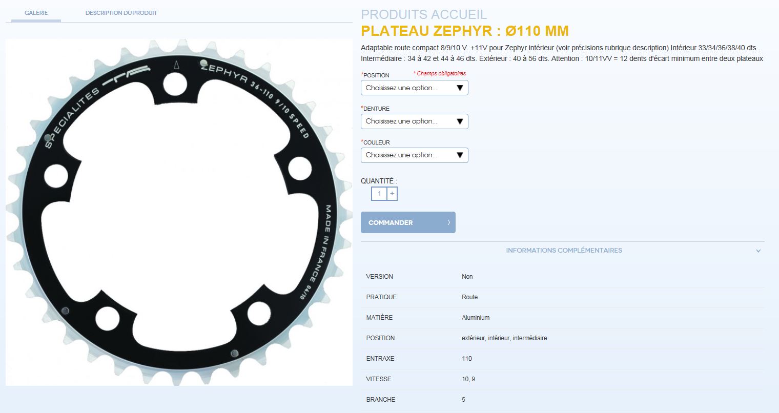

Bjr à Tous,
A l'attention de Vaber: sur les anciens pédaliers il n'y avait bien sûr aucune limitation pour réaliser les montages "exotiques". Dans ma période de couraillon j'avais même monté sur un pédalier Stronglight en petit plateau un 50 dents pour avoir une meilleure ligne de chaine et plus de relance dans les nombreuses intersections qui étaient à prendre à angles droits. La chaine sur le 50 dépassait du 52 que je n'avais pour le coup pas utilisé de la journée. La roue libre était une 13/17 Maillard en 5 vitesses. Détail qui a son importance, la course se passait en Gironde!
A l'attention de Flo: mon braquet préféré est le 40x17 à une cadence de 80/90 tours minutes.
Sur mon vélo actuel j'ai un triple 30/40/50 et une roue libre 7 vitesses resserrée car j'aime les changements progressifs. La roue libre est une 13/23 shimano que je m'étais fabriquée avec 2 roues libres du temps ou ils ne sertissaient pas les pignons entre eux.
En gros mon usage est le suivant:
- le 40 dents c'est quasiment tout le temps
- le 30 dents c'est soit dans les cols type Galibier/Granier/Coq/.... soit en cas de raidards au niveau d'un barrage ERDF dans les gorges de la Dordogne, du Tarn ou du Lot et ce en mode cyclo-sacoches.
- le 50 dents c'est exclusivement lorsqu'il faut rentrer dans les délais ... à l'hôtel et qu'on a déjà bien fait patienter le gérant de l'établissement.
Donc je repartirai bien sur un 30/40/50 en achetant également plusieurs petit plateaux pour le BCD74 avant que TA n'en arrête la fabrication.
Le seul triple proposé en groupe intégré est le Campy Athéna qui a en grosse plaque un 52 ce qui pour moi est rédhibitoire.
Du coté de l'adaptable Spé_TA met en garde comme quoi l'écart entre 2 plateaux doit être de 12 dents. (Voir extrait du site de TA ci-après). Si je me cale sur un 50 en grand plateau je suis obligé de tomber en 38 sur le médian. Cela me prive de mon plateau fétiche de 40 et en plus comme ma roue libre ne démarre qu'à 14 cela m'oblige à rouler avec une ligne de chaine déplorable comme si j'avais un compact!
D'où ma demande pour voir le bien fondé de cette règle de l'écart de 12 dents et dans quelle mesure elle peut être contournée. D'avance merci pour vos retours d'expérience sur le sujet.

Je ne comprend pas cet écart mini de 12 dents... Ont ils confondu minimum et maximum ?
Ce n'est probablement pas dû au fonctionnement des dérailleurs, mais plutôt aux couronnes qui (pour les fameuses raisons X ou Y) doivent avoir cet écart pour pouvoir s'assembler ?
Si cet écart était nécessaire dans tous les cas, il n'y aurait pas grand choix de triple...

Non, si tu regarde un dérailleur avant de derrière, tu verras qu'il n'est pas resserré pareil à droite et à gauche selon l'« étage » de la chaîne.papounet a écrit : lun. 18 sept. 2017 22:19 Je ne comprend pas cet écart mini de 12 dents... Ont ils confondu minimum et maximum ?
C'est pas facile à expliquer, mais le dérailleur guide la chaîne différemment selon qu'on est sur le petit, le moyen ou le grand plateau, et si tu n'as pas assez de différence la chaîne se retrouve à une hauteur bâtarde...

Merci Loz pour ton explication qui maintenant me permet d'y voir plus clair sur le fait que cet écart de 12 dents sur le triple campa n'était en fait vrai qu'entre le plateau médian (39d) et le grand plateau (52d) mais pas vrai avec le petit plateau (30d).
Du fait de la dégradation de la ligne de chaine à partir de 10V il est vrai que pour que la fourchette ne frotte pas- et ce y compris pour les vitesses en théorie (et en pratique pour moi) inexploitables- les constructeurs ont du faire une œuvre d'art en 3D pour que ça passe.
Si je maintiens mon idée soit je vais chercher un dérailleur avant à l'ancienne, soit je repasse à la presse la fourchette du dérailleur dernier cri....
