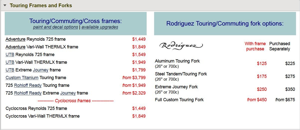

Vu mais mon impression -si c'est bien de cet artisan qu'il s'agit- qu'ils font surtout dans la communication car un cadre de randonnée freins cantilevers en simple Reynolds avec sa fourche sort à ...1574$.
tarifs de ce constructeur
Personnellement pour en revenir au post je trouve que leurs vélos à garde-boues+PB visibles sur leurs sites beaucoup moins beaux que les Méral.
Par contre ils sont propriétaires d'un brevet de freins cantilevers qui ont l'air diablement efficaces http://www.rodbikes.com/articles/bigsqueeze.html (mais horriblement chers et horriblement moches pour en équiper une randonneuse gracile).
La lecture du brevet associé disponible en lien hypertexte est intéressante car elle synthétise bien les avantages/inconvénients des divers freins que nous pouvons installer sur un vélo de randonnée.

RoueLibre a écrit : mer. 19 déc. 2018 18:12 Vu mais mon impression -si c'est bien de cet artisan qu'il s'agit- qu'ils font surtout dans la communication car un cadre de randonnée freins cantilevers en simple Reynolds avec sa fourche sort à ...1574$.
Effectivement, le prix de Rodriguez est comparable au Méral ... et aux autres fabricants de cadres sur mesure.
Le sujet reste donc: "pourquoi un cadre de (petite) série est vendu au même prix qu'un cadre sur-mesure?" (Rodriguez et les autres artisans réalisant du sur-mesure passent du temps avec le client pour l'étude posturale, pour la gestion d'un devis personnalisé, la conception du design sur ordinateur, la gestion de la commande, dépôt de garantie, facturation finale, etc.; toutes choses qui prennent beaucoup de temps et qui sont évités par la production en série).
