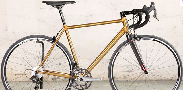

On a ici un type qui loue des Victoire course, je sais pas quel modèle exactement mais voici à quoi ça ressemble : Le mécano m'a dit qu'au niveau du poids, il ne pesait pas plus de 8 kg ! Cette réflexion a déchainé sous mon casque une tornade de questions et m'a laissé dubitatif ! Certes et à vue de nez la fourche pourrait être en composite...loz a écrit :Je ne suis pas d'accord. Avec les acier modernes, bien plus résistants que le chromo, on peut aller en deçà !papounet a écrit :Pour une randonneuse à poil il ne doit être possible de descendre en dessous des 10,5 kg car ce n'est pas raisonnable (à mon avis) de prendre des tubes de moins de 7/10e d'épaisseur.
