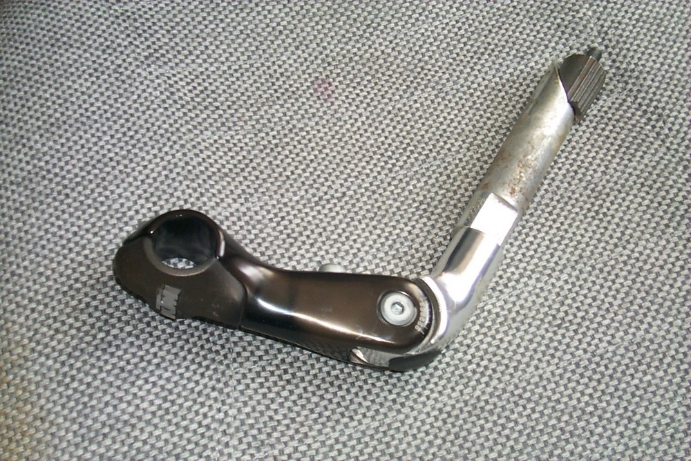

À noter que les allemands commercent volontiers avec les français. Il y a bien une chance sur deux qu'un vendeur parle français, et 9/10 qu'il parle anglais.
Pour la potence réglable... lourd, peu fiable, peu rigide...
Re: Il y a-t-il un mécanicien ?
loz a écrit :...Pour la potence réglable... lourd, peu fiable, peu rigide...
J'en ai posé une sur mon second vélo, une fois réglée, je ne l'ai jamais changée de position.
Alors si comme le dit Loz c'est peu fiable, autant acheter directement une potence inclinée comme tu la souhaites.
lulu
Messages : 304
Message par lulu »
L'avantage du réglable, c'est qu'on peut trouver la bonne position même si par la suite on n'y touche plus.
Quand en plus il y a un plongeur qui permet de monter ou descendre toutes les positions sont permises. Sans arrières pensées.
Lourd je reconnais, 545g, la nouvelle je gagne 100g (pour les puristes).
Peu rigide je ne pense pas, pour moi elle était surdimensionnée sans doute étudiée pour trimballer des sacoches avant. De marque KTM cela en dit long.
Si j'avais un tour et un bout d'alu je me lancerais dans la réparation. S'il y a un amateur je lui donne

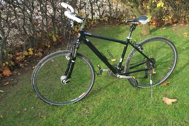

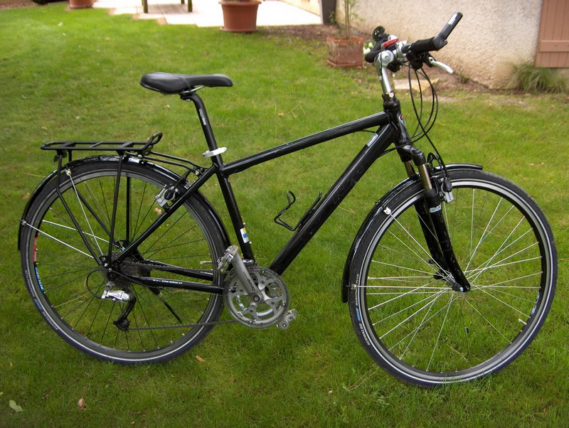

Le mécanicien arrive au bout de la restauration.
avant
avant
après
après
Vu de loin il n'y a guère de différence
Quelques belles heures passées à démonter, nettoyer, graisser, remonter, régler, essayer...
Reste à acquérir l'équipement du randonneur... les sélections sont en partie faites.. on est dans les temps... la retraite c'est en septembre peut être que le beau temps sera revenu avant.
Au plaisir
Lulu

Malgré le temps humide, les essais ont eu lieu ce matin.
Quelle idée de vouloir emprunter un chemin de halage où la Saône vient tout juste de se retirer.
Les biens ou mals nommés garde-boue l'ont effectivement gardé, c'est pourtant pas ce qu'on leurs demande. Je pense que sous la pluie ils seront plus efficaces.
Cette expérience m'a tout de même appris que pour enlever le limon, il y a 2 manières. Soit laver de suite à la brosse avec de l'eau (il y en a) plutôt qu'au nettoyeur haute pression ou alors laisser sécher un peu et ça part comme une pâte bien cuite.
Au fait à part cette mauvaise idée de rouler dans la boue, les essais se sont bien passés. Un bon graissage de la chaine a même amélioré les changements de vitesses comme sur du velours.
Demain ils annoncent moins de pluie, je sortirai le course pour pas faire de jaloux.
