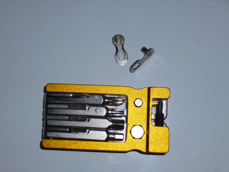

Franck, dans ces circonstances, le plus simple c'est de retirer deux maillons avec une dérive de chaîne, et de mettre une attache rapide.
Multi-outils et attache rapide dans la sacoche de selle, pas de place, pas de poids.....
Sinon """allo maman bobo""""
Comme une photo vaut mieux qu'un long discours.....

Merci Alain ! Il va falloir que je m'équipe d'un petit multi-outils dans ce genre là ou d'un dérive chaine.
