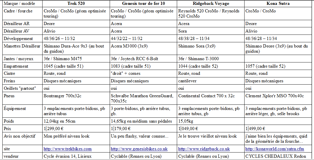

voilà le petit tableau que je me suis fait... Je crois que finalement, je vais me faire plaisir pour mon anniv' à venir cet été... mais lequel choisir... J'avoue que je penche pour le trek 520: deore à l'arrière, tout ce qu'il faut pour devenir une bonne randonneuse (j'ai beaucoup déjà d'équipements dans le garage...) et surtout la proximité du revendeur ! Cyclable n'est pas si loin (je connais le magasin de Rennes et celui de Lyon) mais c'est déjà plus compliqué quant au revendeur Kona de Redon, je n'y suis jamais allé, et c'est à 4 heures de voiture de chez moi... Tous ces vélos semblent offrir des tailles de cadre pouvant me correspondre... à la différence des marques allemandes. Bref, voilà mon tableau pour essayer d'y "voir plus clair"...
il y a aussi la solution du cadre... faut que je fasse mes calculs...

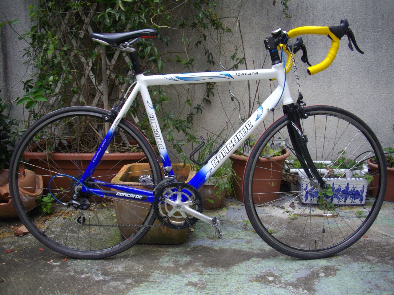

Voilà, c'est fait! Il est me semble-t-il plus léger que le Lapierre.
Il reste quelques ajustements à faire...
J'ai réglé le frein arrière étriers ouverts... (ça se voit sur la photo): à refaire!
Le réglage de l'indexation: quelle galère!
J'ai coupé le pivot de la fourche assez haut pour redresser ma position avec plein d'entretoises: aux premiers tours de roues ça me semble bien haut! À vérifier en sortie.
Il y a un petit intervalle entre le haut de la fourche et le bas de la douille de direction: peut-être manque-t-il là un joint? ou bien la fourche n'est pas assez enfoncée.
La peinture a l'air très fragile. Nous verrons bien combien il dure (pour 46 €...).
