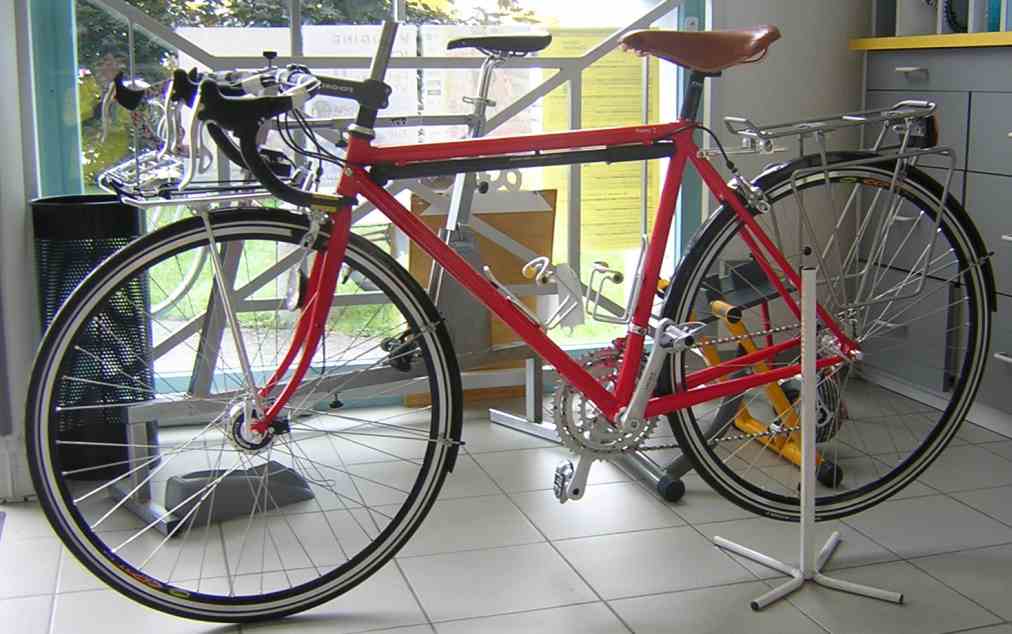

ce jour du 24 avril 2024
l'axe de pédalier de fanny craque méchamment, presque impossible re rentrer
je vais essayer de réparer ou plutôt de faire réparer si la pièce existe encore
axe carré ; vélo de 20 ans , campagnolo ; environ 100.000 km !
c'est fanny
ca va
c'est fanny
ca va
- fanny2vue.jpg (84.29 Kio) Vu 5535 fois

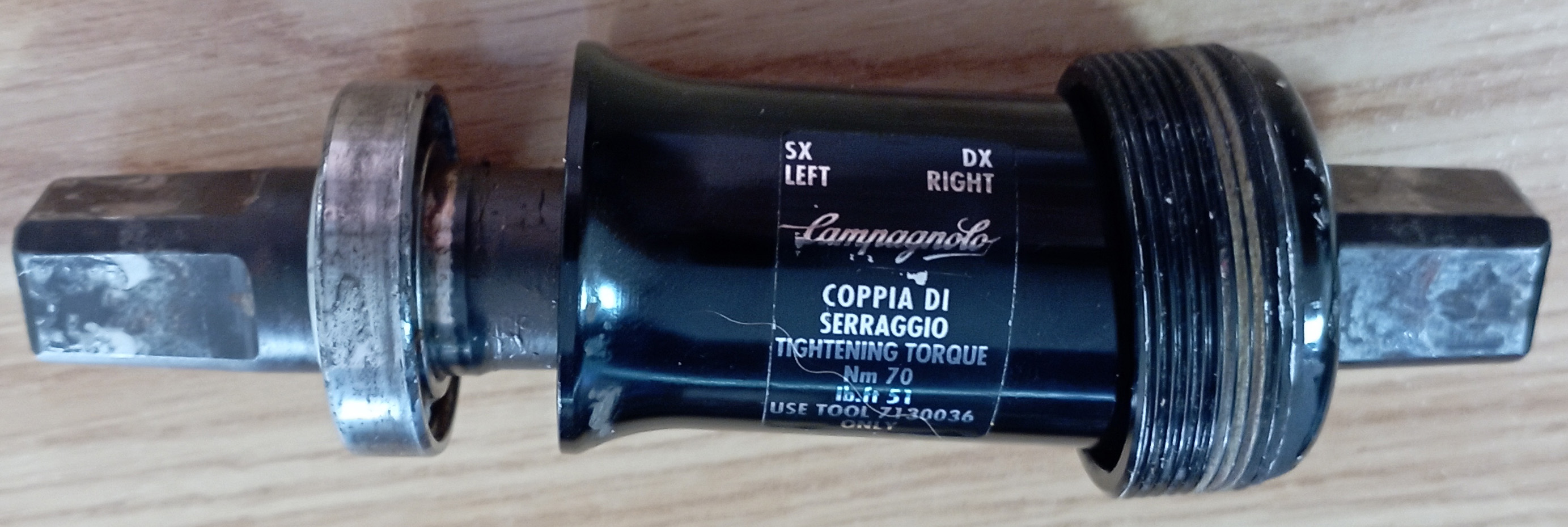

Phase une réalisée
avé qlq difficultés nous y sommes parvenu
reste à cder la bonne pièce, ou passer à cran chez mon vélociste pour acheter si il a
sur le net on la trouve en 15 euros et 65 euros ! et même à 5 euros ! ça ne doit pas être la même qualité.

j'ai acheté chez cran cycles son frère (pas plus cher que sur le web) et en plus je soutiens les vélocistes locaux : en espérant que ce soit le bon filetage ! car ya une astuce, le filetage italien et ou français

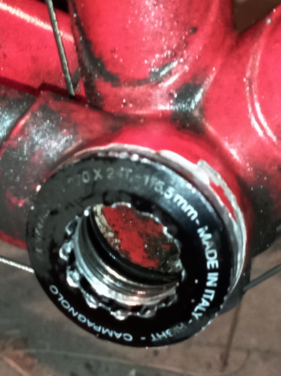

on a bine réussi à enlever l'ancine axe, mais p.. k .. impossible d'enlever le contre écrou resté sur le cadre !
un coup de scie à métaux dans le cadre .. et ferraille pour fanny (27 ans ?)
- ecrou-pedalier-fanny-2-2024.jpg (838.14 Kio) Vu 4688 fois

Une idée possible, avez vous essayé de dévisser des 2 cotés ? Il y a souvent de l’inversion de filetage vers le pédalier
Mode vélotaff activé
Re: Boîtier de pédalier cassé, prise impossible
@ Claudio, Coté pédalier le desserrage de la cuvette fixe se fait dans le sens horaire sur quasiment tous les vélos depuis les années 1980...
Si tu n'as jamais eu à le resserrer c'est un indice supplémentaire car les anciens filetages necessitaient de resserrer périodiquement la cuvette voire d'y donner un coup de pointeau à la jonction cadre/cuvette pour éviter qu'elle ne se desserre avec les forces de frottement.
Comme tu as bien esquinté les ergots de la cuvette peut être qu'il va falloir faire un montage en bloquant la clef spéciale avec une tige filetée et les rondelles qui vont bien pour qu'elle ne saute pas des ergots, bloquer la clef dans un étau et te servir du cadre comme bras de levier de ta superbe clef.
Ce n'est donc pas la dernière heure de Fanny sauf si tu tournes encore dans le mauvais sens...
