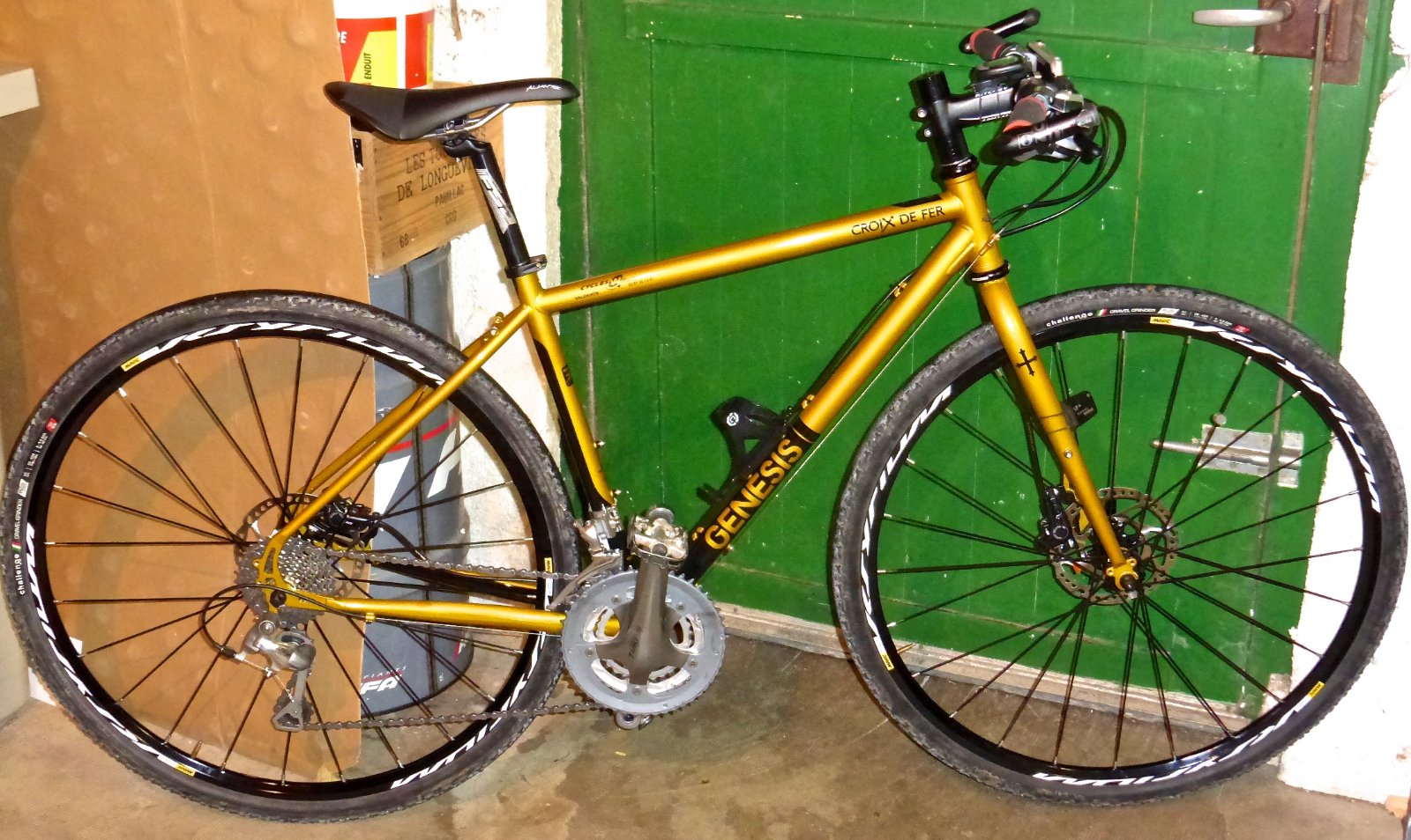

C'est vrai , j'ai acheté un Genesis Croix de Fer modèle 2016 et j'ai préféré le kit cadre plutôt que le vélo tout prêt. C'est au final plus onéreux mais ça permet de faire le montage qu'on souhaite avoir. J'avais monté un pédalier Tiagra triple venant d'un autre vélo, mais je l'ai ensuite changé pour un FSA double en 46-30, avec une cassette 10V 11-34 .
croix de fer.jpg (330.09 Kio) Vu 10127 fois
Re: Plateaux compatibles Tiagra 4703 10S
Bonjour Jimmy, peux tu peser ton montage ? ça m'intéresse juste de savoir à combien ça tombe un vélo comme ça assez minimaliste mais avec des développements courts et variés ... par avance merci.
