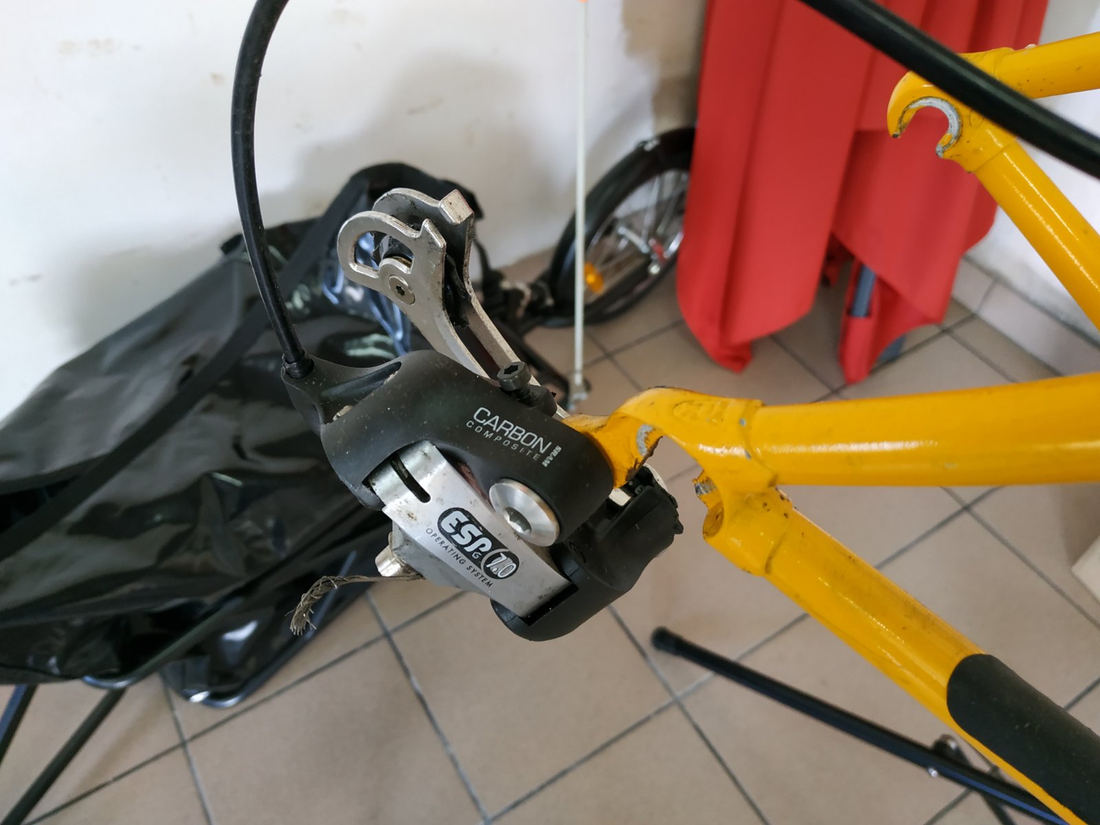

Je me permet de revenir avec une dernière petite question technique. Je vais donc commander dérailleur arrière deore 9v, cassette, chaine et manettes sur probykeshop...
Mon rockrider 700 ne possède pas de patte de dérailleur et j'aimerais en installer une.
Est-ce que c'est possible? et ce que c'est vraiment judicieux ? et si oui, quel modèle ?

J’arrive apparemment trop tard, mais pour répondre à la question, il n'existe pas à ma connaissance de pédalier vendu avec un plateau de 20 dents, mais ça se change sans trop de difficulté sur un pédalier en 5 branches, et avec parfois un peu de bricolage en 4 branches. Stronglight et Spécialité TA en font, mais ce ne sont pas les seuls.
Je suis très étonné, tu as une photo ?familytrip70 a écrit : sam. 11 avr. 2020 10:23 Mon rockrider 700 ne possède pas de patte de dérailleur et j'aimerais en installer une.
Re: Transformation VTT en vélo de voyage... Besoin d'aide
familytrip doit très certainement parler de la patte du dérailleur ... avant!??loz a écrit : sam. 11 avr. 2020 11:31 ....Je suis très étonné, tu as une photo ?familytrip70 a écrit : sam. 11 avr. 2020 10:23 Mon rockrider 700 ne possède pas de patte de dérailleur et j'aimerais en installer une.
Et si ce n'est pas le cas le choix de la patte à installer va être très difficile: un site spécialisé dans ce dépannage en propose ..... plus deux mille!

Voici la photo, je parle bien du dérailleur arrière... Une patte de dérailleur est sensée servir de fusible, mais ici le dérailleur est monté direct sur le cadre...

Bjr, ton cadre a bien une patte de dérailleur arrière et il te sera facile de monter ton nouveau dérailleur.
Par contre il ne s'agit pas d'une patte "démontable" qui sur certains vélos peut faire "fusible" mais en ce qui te concerne cela sera une préoccupation de moins pour modifier ton vélo!
Par contre lorsque tu montera ton nouveau dérailleur il te faudra graisser légèrement le filetage et bien sûr commencer à monter le dérailleur en vissant ... à la main! (ça c'est pour quand on essaie de visser de travers ne pas detériorrer le filetage du cadre).

La patte fusible c'est très bien mais c'est surtout utile en tout terrain dans des singles avec pas mal de rochers ou des branches.
Pour l'usage auquel tu le destines, tu n'as pas de grand souci à te faire. Mon vélo n'en a pas non plus.

La patte de dérailleur amovible, c'est pas tant une question de pratique, que de matériau. L'acier se détord très bien, l'alu beaucoup moins, quant au carbone c'est au moment où on le tord que ça se passe mal
En vréalité (comme dit mon fils) il y a des exceptions : l'alu tient bien quand la patte est très épaisse (vu sur un VTT de dirt bas de gamme). L'acier peut s'accompagner de patte(s) amovible(s) pour s'adapter à l'usage, avec ou sans dérailleur. En carbone je n'ai jamais vu d'exception mais je n'en ai pas vu passer beaucoup.
