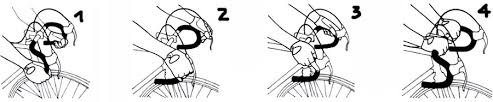

2) LA position
Tu indiques que malgré des gants, tu as eu des fourmis dasn les mains. Je ne suis pas surpris. Beaucoup de vélos de voyage sont équipés de cintres droits car les débutants ont l'impression que c'est plus confortable. En fait, le confort est une notion qui met en jeu tellement de paramètres que c'est très difficile de se faire une opinion avant d'avoir suffisamment roulé pour se faire sa propre idée de ce qu'il faut prioriser.
En tout état de cause, le seul cintre que je déconseille formellement c'est le cintre droit. La probabilité d'avoir des douleurs est très élevée.
Le cintre route (recourbé) qui offre de multiples positions est beaucoup plus adapté. Il a pour lui l'inconvénient (aux yeux des néophites qui n'en ont jamais utilisé) d'être typé compétition et d'être inconfortable car ils ont en tête la position d'un compétitieur avec une selle qui est plus haute de 10 cm. En réalité, c'est la position sur le vélo qui compte et celle-ci ne dépend pas uniquement du cintre. La longueur du tube horizontal, celle de la potence, sa hauteuir, la profonduer de la courbure du cintre, les manettes de freins et les cocottes. Tout ça forme un tout. Pour ne rien arranger, l'être humain étant ce qu'il est, le poids de l'habitude est élevé et comme il faut un certain temps avant de s'habituer, il n'est pas possible de se rendre compte en fasiant des ronds sur le parking si on pourra s'habituer ou non au cintre route.
Heureseument, il existe des alternatives. Pour qu'un cintre soit confortable il faut qu'il apporte 3 éléments:
a) des positions multiples
b) une position "principale" (la plus fréquente et celle qui permet d'actionner les freins) qui respecte l'anatomie, c'est à dire qui permet de placer ses mains dasn une position naturelle sans forcer sur les articulations, les muscles et tendons et qui ne crée pas d'appui sur le canal carpien où se trouve un nerf qui ne doit surtout pas être compressé sur la durée sous peine de dommages pouvant être graves.
J'ai remplacé le cintre droit de mon VTT par un tel cintre, un Ergotec AHS Basic Sport procurant un angle de 15° et des positions multiples.
c) il faut qu'il soit bien placé pour que les appuis du cycliste soit correctement répartis. Le débutant a tendance à craindre une position avancée mais une position trop droite empêche la répartition avant arrière et donc entraîne une charge trop importante sur la selle, avec le risque de douleurs à la longue. Certes, une position trop allongée peut induire des douleurs au dos ou aux cervicales. Mais malheureusement, encore une fois, il faut un minimum de temps pour s'habituer et donc le savoir. Il est fréquent que des néophites n'ont pas cette patience. Mais il existe aussi des cas (peu fréquents) de cyclos qui s'équipent d'un vélo avec cintre course et position plus allongée et qui ne s'y font pas.
d) il faut une revêtement souple (guidoline, poignées ergonomiques) pour augmenter encore la surface d'appui
