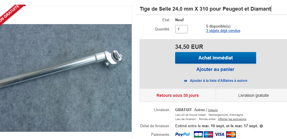

Ca avance... Mais je suis foutrement emmerdé avec la tige de selle. Je mesure 24mm, largeur exotique ! Mais je vois qu'il existe aussi 23.4 ! Je viens de mettre la tige du vélo enfant de ma fille qui passe bien et je mesure un 24mm faible. Par contre que ce soit en neuf ou en occase compliqué à trouver autour de chez moi excepté en commandant. Je vais voir chez Decathlon une tige 23.4 ou chez Emmaüs pour rester dans l'esprit récup'.
Quand je regarde il y a une myriade de diamètres de tiges de selle...

Par expérience, il te faut le bon diamètre. Ca se joue à rien. Oublie de trouver qq chose d'"approchant".Hristo a écrit : ven. 6 sept. 2019 14:19 Ca avance... Mais je suis foutrement emmerdé avec la tige de selle. Je mesure 24mm, largeur exotique ! Mais je vois qu'il existe aussi 23.4 ! J
Par contre, pour bien mesurer, le mieux est de le faire sur la tige d'origine, pas sur le tube.
Bonne chance car effectivement, trouver des tiges au diamètre exotique ça peut être très difficile.

J'ai pas la tige d'origine. Par contre celle du vélo de ma fille rentre parfaitement. Je mesure bien un 24mm faible. Je vais prendre celle en 23.4mm de chez Décathlon car leur politique de retours est simple.AngstromCyclo a écrit : ven. 6 sept. 2019 14:49Par expérience, il te faut le bon diamètre. Ca se joue à rien. Oublie de trouver qq chose d'"approchant".Hristo a écrit : ven. 6 sept. 2019 14:19 Ca avance... Mais je suis foutrement emmerdé avec la tige de selle. Je mesure 24mm, largeur exotique ! Mais je vois qu'il existe aussi 23.4 ! J

je serai surpris si ça serrait correctement, 0.6 mm en moins ça fait gros comme écart , mais ça peut se tenter….

J'ai trouvé à 5 € sur le cyclo.com mais en ajoutant le chariot à 4 € et le port. Pour le prix j'ai même pris des pédales de BMX, j'avais un bon de fidélité.

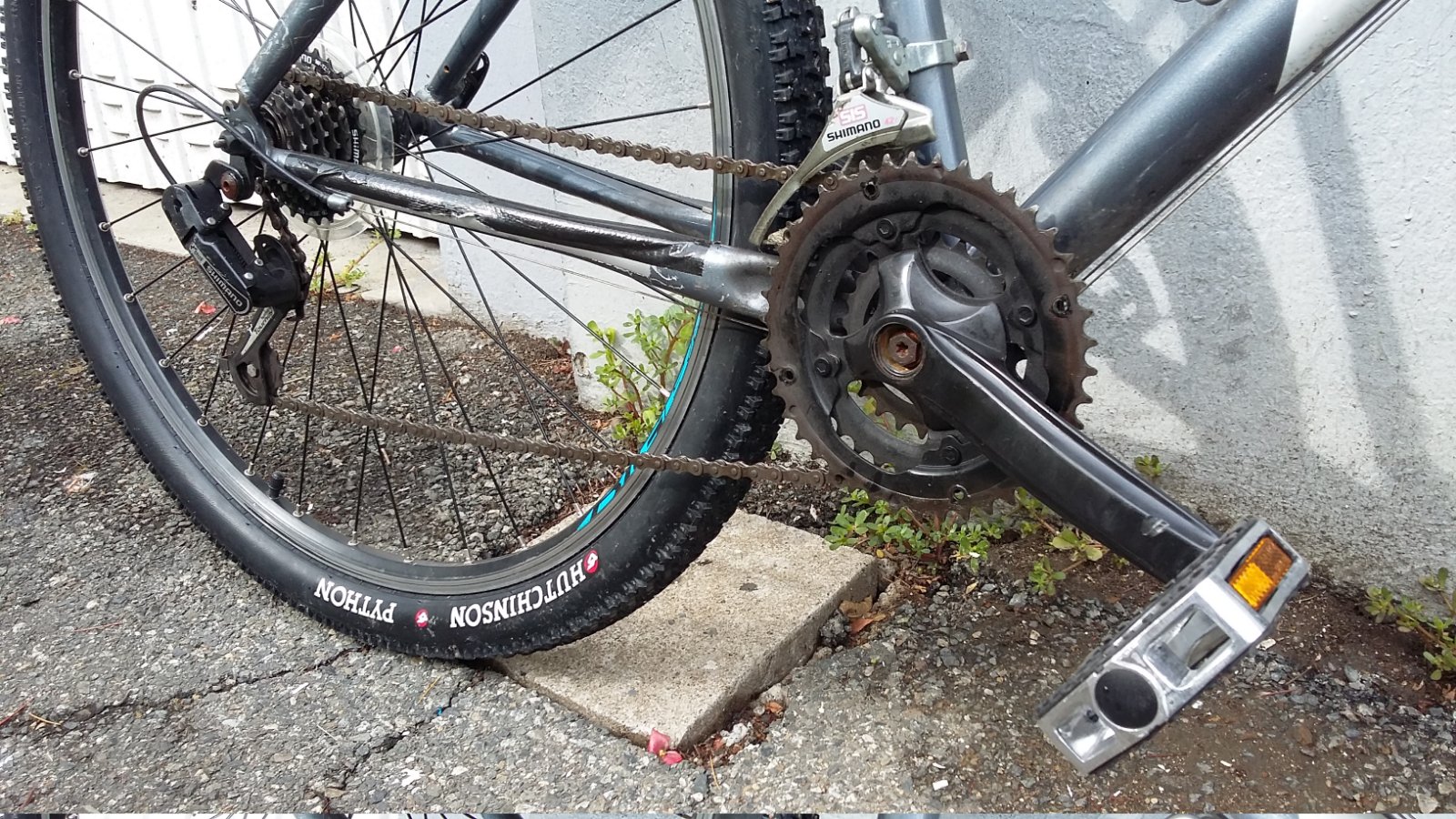

Ca prend forme. Il est quasiment remonté. Je dois juste changer le boîtier de pédalier cette semaine, finir la déco et je vous présente la bête... Il a une bonne gueule, aux premiers tours de roues les roues de 700 en VTT c'est étonnant et plutôt confortable. Très roulant mais un poil moins maniable. Mais la finalité c'est pas la technique me concernant, c'est le VTT tranquille pour sortir de la route et aller ailleurs voir si j'y suis. Si je trouve une solution pour bien rendre compatible le v-brake avec un cintre route je vais certainement modifier cela plus tard.
Côté coût de revient je flirte avec les 50 €, quasiment que de la récup... Sauf le boîtier de pédalier, la tige de selle et les pédales.

Changement du boîtier de pédalier aujourd'hui. On m'a prêté les bons outils. Ca se fait plutôt bien. Il manque juste les finitions et un peu de déco. Il a un peu roulé pour le test. Nickel !

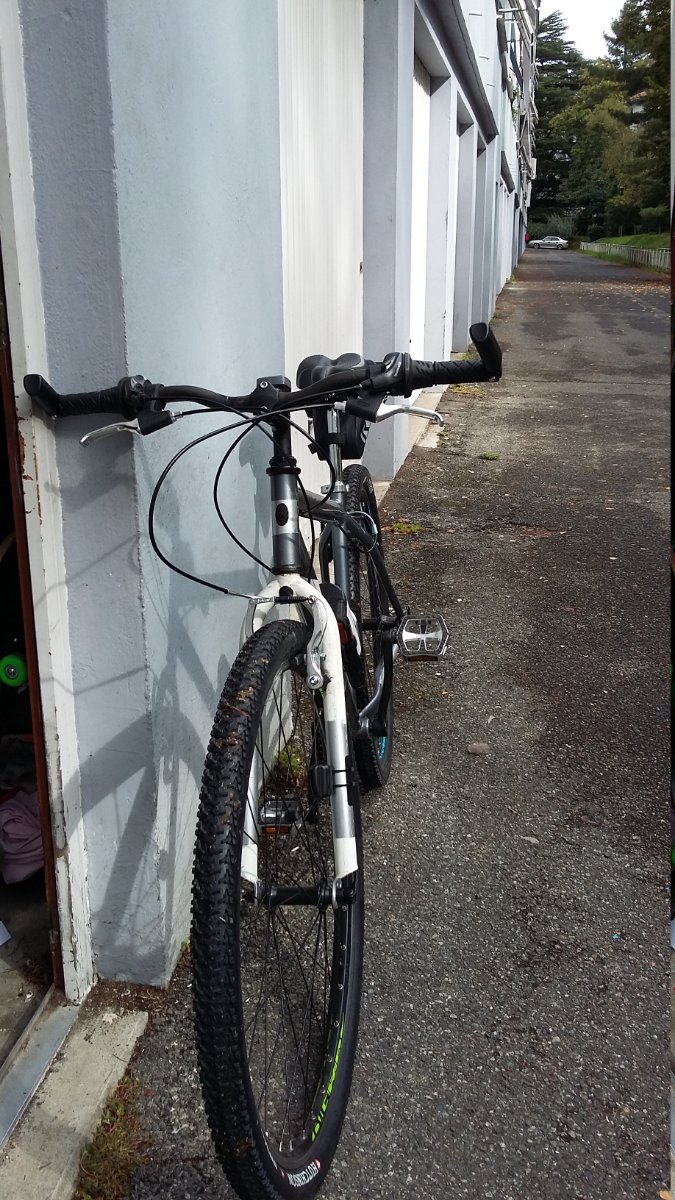

Le montage du monstre est terminé et les essais ont validé la bête. Il n'est fait que de récup, alors je vous présente FRANKENSTEIN !
Un joli Monstercross avec des roues chaussée de pneus en 700x54 accompagné d'une transmission triple 7 vitesses très simple (44x32x22 et 11x28). Un cintre plat avec des cornes et certainement bientôt un porte-sacoches avant. Pour le moment une petite sacoche de bikepacking arrière de 7 litres.
Il sera destiné aux aventures sur chemin pas technique. C'est du simple, du fiable, du solide et malgré tout ça reste très roulant.
Voici quelques images avant de le tester sur une véritable sortie.
