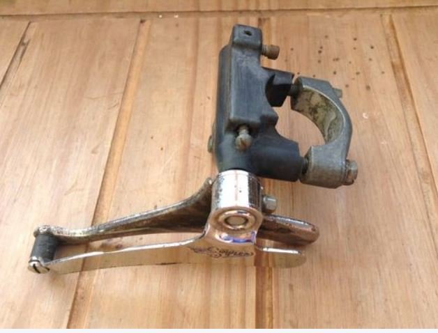

Peut être que cette restriction était surtout vraie avec les dérailleurs à "tige coulissante" tel que ce Simplex:
Dérailleur simplex de type coulissant
Simplex Tige.JPG (49.45 Kio) Vu 15222 fois

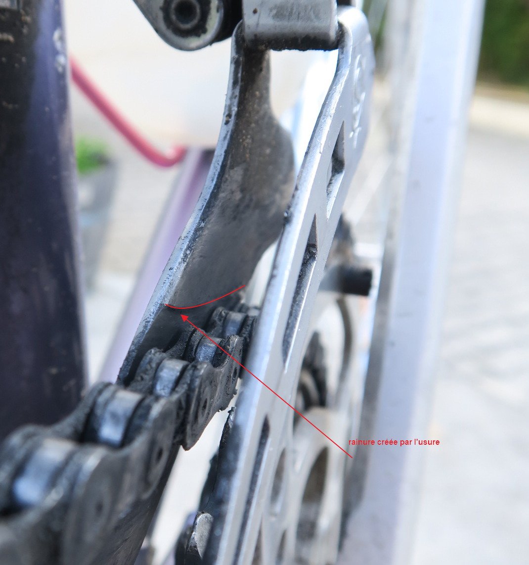

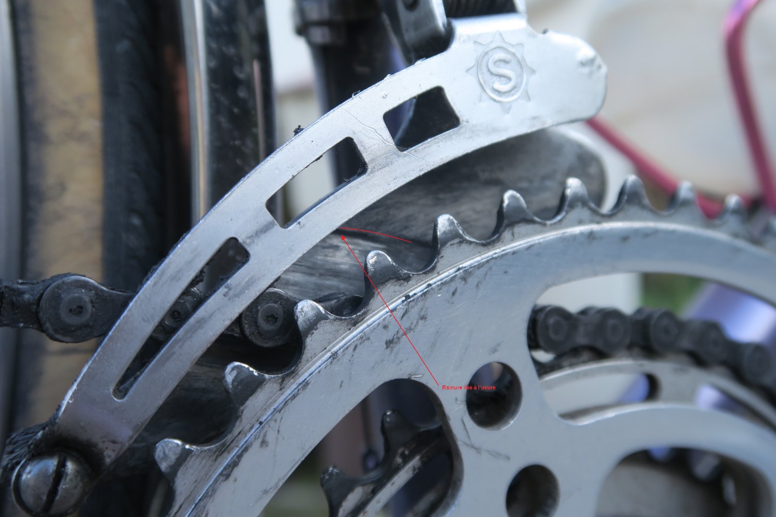

Je reviens sur ce post car en prévision de ma sortie de dimanche, j'ai mis la randonneuse sur le pied d'atelier samedi et je me suis rendu compte que l'usure de la fourchette est telle sur mon dérailleur AV que la chaine est empêchée de monter lorsque je veut passer sur le grand plateau (honte à moi de n'avoir pas remarqué cela avant).
Dérailleur AV_2.jpg (158.64 Kio) Vu 15142 fois
Dérailleur AV.jpg (199.14 Kio) Vu 15142 fois
Pour pallier ce problème (en attendant que je déniche un nouveau dérailleur), j'ai tenté avec un certain succès de remonter le dérailleur au maximum (sans que la chaine ne touche la fourchette en position petit plateau).
C'est loin d'être parfait (il me faut plusieurs tours de pédalier) mais ça marche. Rien à voir avec l'impossibilité catégorique de grimper sur le 52 résultant d'un réglage plus conforme à l'état de l'art (2 mm au dessus du plateau) que j'avais fait il y a 2 ou 3 mois et qui m'avait privé de développements pour les faux plats descendants et les descentes.

albina a écrit : lun. 20 mai 2019 14:59 Quant à l'usure, si j'en crois la photo elle n'est pas si terrible.
Elle est gênante dans le sens où elle crée une sorte d'ornière qui empêche la chaîne de glisser vers le haut. La preuve c'est qu'en ayant remonté le dérailleur, l'ornière est naturellement rehaussée et cela suffit à ce que la chaîne soit assez haute pour qu'elle accroche le plateau.
Ma première action va consister à limer cette ornière. Dès que j'aurai un peu de temps. Peut -être que ça sera suffisant.
Je suis rassuré sur la possibilité de monter mon Suntour qui doit bien être un triple (la fourchette avait l'air plus petite et je pensais donc à tord que c'était la taille de la fourchette qui différenciait doubles et triples).
Avec une mini-meule et embouts de polissages type Dr.m.l tu dois pouvoir refaire quelque chose de suffisamment lisse pour que la chaine continue à circuler sur la fourchette du dérailleur sans buter sur la trace d'usure.

Oui c'est bien le but. N'ayant pas de ces outils miniature électrifiés (mais l'un de mes fils en a, je crois), je vais réveiller le Joe Dalton qui sommeille en moi et essayer à la lime :wink:
:ptdr (c'est l'émoticône la plus proche de Joe que j'ai trouvé)
Re: Difficultés de passer sur grand plateau 52d avec dérailleur triple simplex
AngstromCyclo a écrit : lun. 20 mai 2019 17:34 .... N'ayant pas de ces outils miniature électrifiés (mais l'un de mes fils en a, je crois), je vais réveiller le Joe Dalton qui sommeille en moi et essayer à la lime :wink:
Tu peux aussi utiliser ces mini-meules et embouts de polissage avec une perceuse ordinaire! La maniabilité en sera moindre mais pour ce que tu en as à faire si ton mandrin n'a pas été abimé c'est possible.
