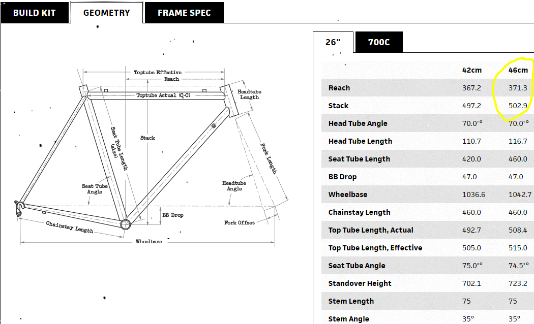

Encore une question...et non des moindres...
Mon entrejambe est donc de 71cm.
Je suis donc entre un cadre de 46cm et 50cm.
Je viens de mesurer mon vélo, un gitane sensitive savoury bike. La taille est bien je m'y sentais bien niveau assise... Par contre la selle est pas mal sortie. Il mesure entre l'axe du pédalier et le haut du tube de selle 47cm.
Qu'esst il preferable, de prendre un cadre SURLY 46cm ou 50cm?
voici une photo du velo avec la selle.. https://photos.app.goo.gl/KJeBRUgXntuFCBXM8

Jbko a écrit : ven. 1 mars 2019 18:21 Mon entrejambe est donc de 71cm.
Je suis donc entre un cadre de 46cm et 50cm.(....) Qu'esst il preferable, de prendre un cadre SURLY 46cm ou 50cm?
difficile d'être très affirmatif, car la cote "hauteur du tube de selle" n'est qu'une des cotes importantes, et on n'a pas tous la même morphologie. La longueur du tube horizontal est important aussi pour la posture du pilote. Pour cette raison, je conseillerais plutôt 46 que 50 comme taille de cadre. Pour info : mon entrejambe est 73 cm, et les cadres 50 cm étaient trop grands pour moi ; 48 était encore limite trop grand, en longueur. Mais mon ratio entrejambe / longueur buste et bras est peut-être différent du vôtre...

Jbko a écrit : ven. 1 mars 2019 18:21 Encore une question...et non des moindres...
Effectivement, difficile d'être affirmatif.
Le vélo sur la photo a un tube sloping, contrairement au LHT
Il faudrait plutôt partir sur les mensurations dites du "stack" et du "reach" beaucoup plus fiables.
Explications ici.
Je pense que Surly donne ces informations donc tu peux les mesurer sur ton vélo et comparer.

J'ai su mesurer ma stack and reach de mon ancien vélo...
mais pour ceux du surly...je ne trouve pas.
Je pense qu'il est plus prudent de choisir un 46...
Messages : 4256
Re: Premier vélo pr rando /trekking 1000euroos
Jbko a écrit : ven. 1 mars 2019 20:07 J'ai su mesurer ma stack and reach de mon ancien vélo...
Ici tu trouveras la géométrie du Surly LHT pour toutes les tailles.

Ok, désolé, je n'avais pas vu l'onglet Geometry.
Comment verifier d'un point de vue plus mesure corporelle, le bon stack and reach? (peut etre mieux que de comparer les mesures des deux vélos...)
