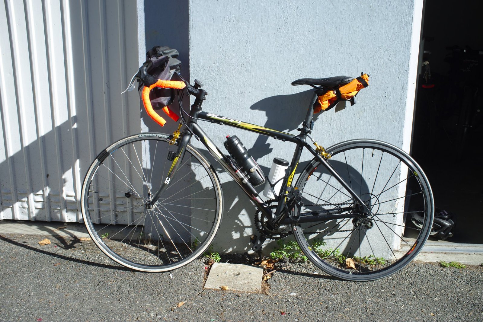

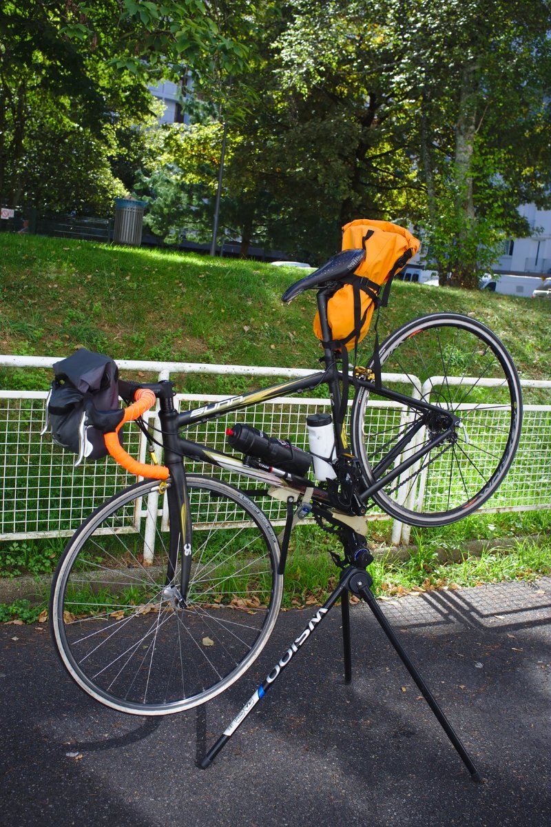

En parlant de rando légère voici ma nouvelle création inspirée par ce site : http://ultralightcycling.blogspot.com/
Je voulais un vélo léger, fiable avec des pneus 700x28 pour partir à la journée ou ultraléger version carte gold sur une semaine. J'ai donc trouvé un SUNN FALCON en mauvais état que j'ai retapé. Un joli vélo léger et bien équipé en taille S :
- campa véloce 9v
- transmission 48-34 et 11-28
- pneus Hutchison Fusion 700x28
- jantes Mavic Ksyrium (je suis en train de réparer la jante avant voilée à laquelle il manque trois rayons)
- selle Italia Gel Flow
- Sacoche avant 7l étanche
- sacoche arrière de bikepacking 10l au besoin
- pédales plates avec cales pieds
Voici les étapes de la transformation et ce matin en test :

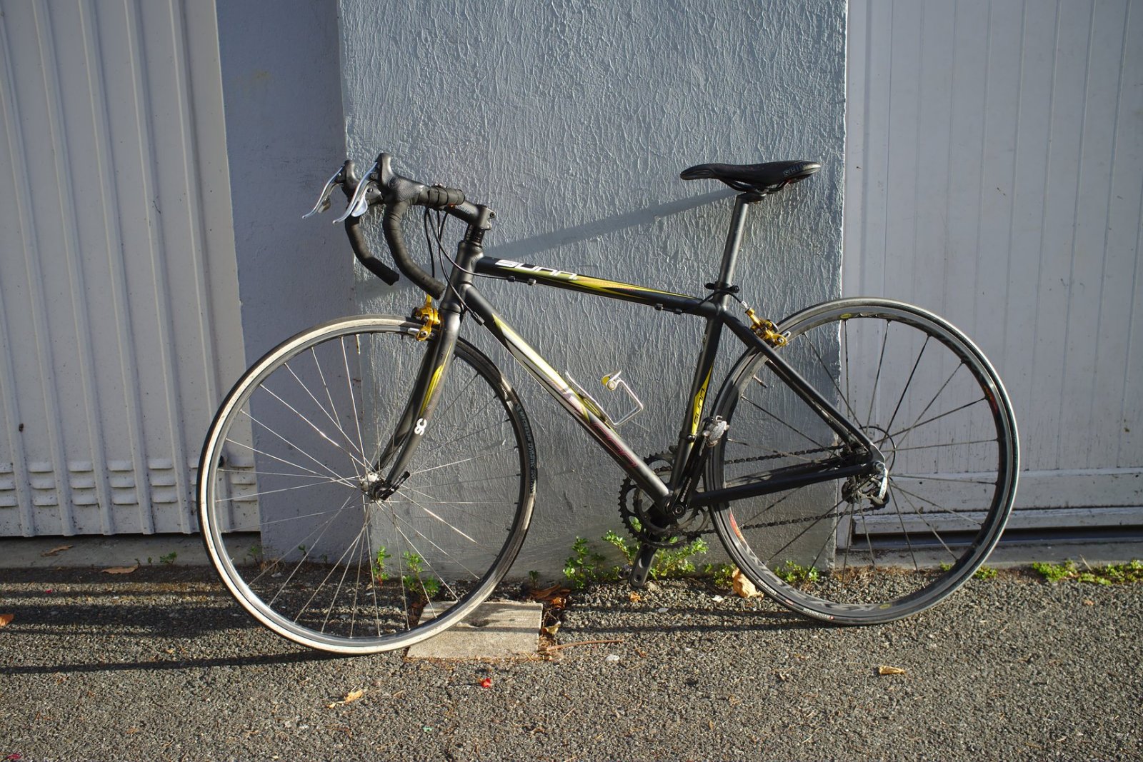

Brut après achat 100 € sur LBC
2018_09 part 2 (006).jpg (452.41 Kio) Vu 11723 fois
2018_09 part 2 (007).jpg (312.34 Kio) Vu 11723 fois

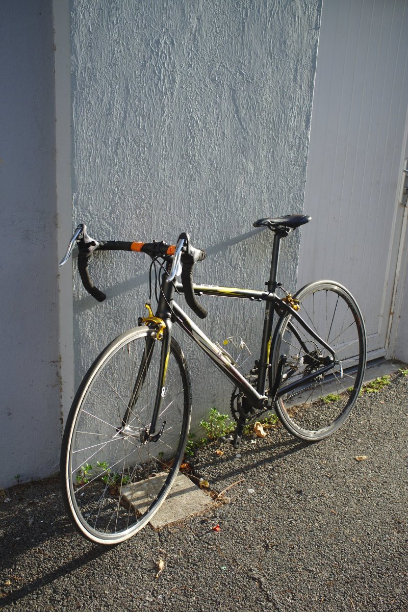

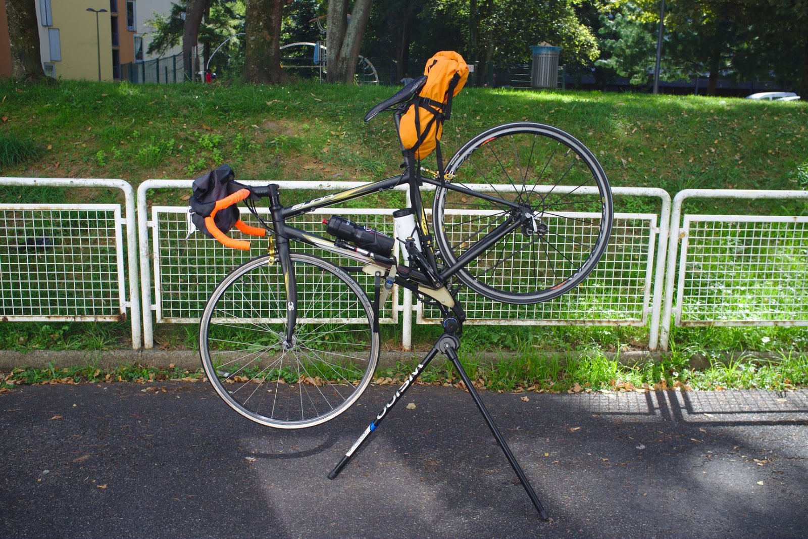

Remise en état
2018_09 part 2 (012).jpg (509 Kio) Vu 11723 fois
2018_09 part 2 (013).jpg (350.44 Kio) Vu 11723 fois
2018_09 part 2 (014).jpg (221.6 Kio) Vu 11723 fois

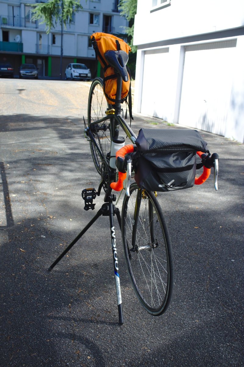

En test grandeur nature
2018_09 part 2 (015).jpg (418.63 Kio) Vu 11723 fois
Un vélo vif, très confortable et qui correspond à mes attentes. Capable de rouler au pas et de filer comme une flèche. Il me permettra aussi avec une housse de prendre plus facilement le train.

Joli vélo pour une utilisation très proche de mon vélo de route Look.
Sur mon Look je n’arrive pas à monter des pneus > 25 mm. Il est équipé du groupe Campagnolo Veloce (avec un tripe 50*40*30). La cassette est la même que la tienne.

Tu peux nous en dire un peu plus sur ce projet?
Ce cadre sloping est fabriqué avec quoi comme tubes? J'ai fait une rapide recherche sur internet et il semble que ce soit un cadre carbone.
Les docs trouvées iniquent un vélo à 8,4 kg!
Comme tu es celui d'entre nous qui a pratiqué avec le plus de vélos différents (euphémisme), ça m'intéresse d'avoir tes commentaires.
Aussi, tes sacoches bikepacking m'intéressent. Comment est fixée la sacoche de cintre?
Tu l'indiquais en intro, tu sembles t'engager dans une voie résolument tournée vers le gain de poids. A part ton projet de partir en voyage en famille, ce qui implique un chargement plus conséquent et donc un utre vélo, comment vois-tu ce vélo par rapport aux autres que tu possèdes: la randonneuse Rando cycles, le Lapierre alu qui devait tenir la place que tu sembles faire prendre au Sunn.
J'imagine que celui-là a été répudié comme une épouse de Sultan qui a vient de faire une nouvelle rencontre charmante.
Bref, on essaie de te suivre, avec intérêt, mais ça n'est pas toujours clair. A part quand même ta recherche de légèreté qui me semble être une tendance de fond (cadre alu et maintenant carbone, bikepacking) qui s'affronte un peu sur le plan affectif avec ton appréciation du style des randonneuses classiques.
J'espère que le vendeur de ta randonneuse Rando-Cycle ne lit pas le forum!: Exit les MAxi-Car, la selle cuir Idéale et désormais un nouveau vélo dasn ton harem! :mrgreen:

Aloha,
donc pour faire un point simple, exit le LAPIERRE en effet... Le RANDO CYCLES en encore là (pour le moment)... Je suis un inconditionnel inconstant infidèle sauf en amour et en photographie mais je vais me stabiliser pour les vélos. J'ai eu cette période en photo jusqu'à trouver le matériel parfait, le FUJI X100 après le Leica M6 mais je digresse.
En effet c'est bien un cadre alu très léger avec fourche carbone qui doit avoir quatre ou cinq ans selon le catalogue SUNN. Un vélo que je voulais léger, vif, pratique, simple et confortable. Il est équipé en compact parce que je trouve avec le recul le compact plus simple et adapté à ma pratique. En outre 48-34 et 11-28 ça me permet de tout aborder en montagne facilement. Campagnolo mais avec cassette Shimano, parce que c'est comme ça et que ça marche bien. Il y a des KSYRIUM ELITE très agréables et outrageusement roulantes, donc !
Etant père de deux jeunes enfants, je roule environ une à deux fois par semaine, pas forcément longtemps. Le vélo léger me permet d'allonger les sorties, de rouler plus vite à effort égal. Je me suis surpris à 30 km/h en 34-12 sur du plat sans aucun effort. Quand je veux rouler tranquille c'est possible également. Je pars sur des week-end ou sur une semaine de façon plutôt légère donc les sacoches de bikepacking c'est parfait. Je transporte parfois mon vélo en voiture, en train ou autre donc mon vélo peut facilement entrer dans une housse au besoin et les sacoches de bikepacking comme des bagages. Je voulais du simple, du basique sans prise de tête mais en gardant du confort. C'est beau une randonneuse mais pour ma pratique ça sert à rien. Je comprends votre désarroi et le mien mais au bout d'un moment faut bien être pragmatique. Pour exemple comme je le cite dans un autre post j'avais une matinée pour rouler. Je suis parti tôt pour presque 100 bornes, j'ai pris des routes de crêtes, j'ai grimpé un col, je suis revenu dans les temps à presque 25 km/h de moyenne sans forcer, en faisant de belles photos et en prenant beaucoup de plaisir. Bizarrement ce vélo dans un col grimpe tout seul en 34-28, mieux que ma randonneuse acier plus lourde et moins dynamique.
La sacoche avant est avec un klick-fix (7 l étanche) et celle arrière repliée ne pèse rien et permet de transporter 10 l. Je suis donc autonome pour une semaine avec ces sacoches-là en version carte gold.
Il m'arrive aussi pour gagner quelques sous d'acheter de bonnes affaires sur LBC de les retaper, les adapter et les revendre. Ca arrondit les fins de mois, ça paie les petits plaisirs. Mais je manque de place pour travailler en appartement. Quand notre appart sera vendu on va retourner en maison et je pourrai travailler plus tranquillement.
Pour voyager, il faut que je vous montre ma dernière monture :mrgreen: . Cette fois-ci pas un achat mais un don de mon père. Il a acheté il y a un an un SCOTT, celui-ci : https://www.scott-sports.com/global/fr/ ... =270024007 pour ses déplacements. Mais à 75 ans il s'en sert pas et il me l'a donné. Une merveille pour la ville et la promenade en famille. Je tracte le demi-tandem de mon fils avec et il permet de rouler très confortablement même longtemps au rythme des enfants. Je vais juste lui mettre une paire de porte-sacoches.
J'ai testé en effet plein de vélos, et je vais certainement continuer mais c'est juste pour trouver le matos qui me convient.
Mais j'accepte d'être chambré, je suis incorrigible :oops:
