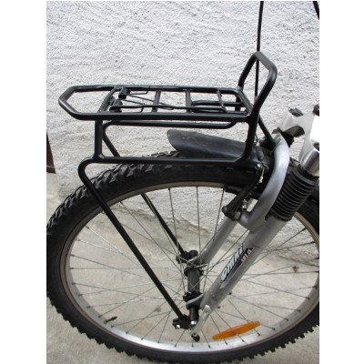

ça vient de chez SURLY je crois ...costaud
sorry pour la photo , si christophe la voit ...je crains le pire !!!

Bababobo a écrit : mar. 23 oct. 2018 08:41J'ai le premier, je ne sais pas a quoi sert le truc a ressort;
J'ai enlevé celui sur le porte-bagage arrière.
Bababobo a écrit : mar. 23 oct. 2018 08:41 Il y a quelques jours j'y ai mis une petite bouteille d'eau pleine; en passant sur un cahot elle a saute du ressort .
Me suis pas arrêté pour la ramasser.
:shock: :fouet
Bababobo a écrit : mar. 23 oct. 2018 08:41 Heu! porte bagages, ca risque d'etre difficile, c'est relativement etroit, environ 10 cm ;
c'est plutôt pour avoir un support à un panier ou sac qui serait fixé sur le guidon.
Bababobo a écrit : mar. 23 oct. 2018 08:41 sur le haut de la fourche .
En fait :
attache haute
attache haute
ça me semble faisable

Pourquoi la plate forme de ces portes bagages est elle placée si haut ? Pour élever le centre de gravité ?

papounet a écrit : mar. 23 oct. 2018 18:15 Pourquoi la plate forme de ces portes bagages est elle placée si haut ? Pour élever le centre de gravité ?
Parce que ce modèle est prévu pour toutes tailles de roues, je crois.
Il faudrait recouper les "pattes" pour une utilisation avec roues 26 pouces.

Manouche a écrit : mar. 23 oct. 2018 13:15
En fait :
Mais tu remarqueras que sur cette photo le porte bagages est attache au support de freins traditionnels;
quand tu as des freins a disques tu n'as generalement pas ce support ;
tu fais comment ?

Merci de vos remarques qui me font penser que ce modèle est adapté pour moi et ma pratique.
Je pense que je pourrais y faire se poser une sacoche guidon sur mesure.
AngstromCyclo a écrit : mar. 23 oct. 2018 18:42 Parce que ce modèle est prévu pour toutes tailles de roues, je crois.
roue de 28 sur mon vélo.
Bababobo a écrit : mer. 24 oct. 2018 02:18 Mais tu remarqueras que sur cette photo le porte bagages est attache au support de freins traditionnels;
freins traditionnels sur mon vélo
