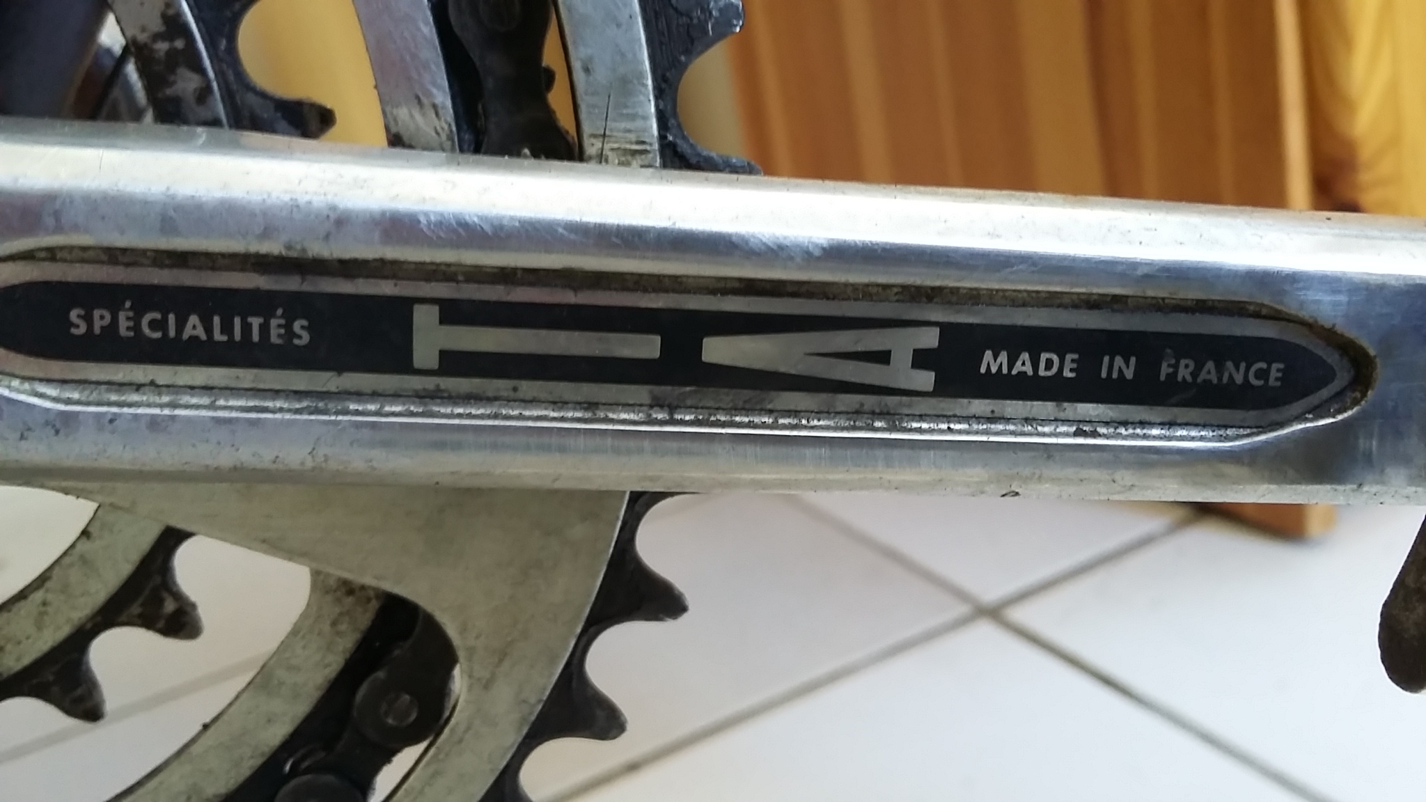

Bon on va reprendre tout ça
La taille 54 c'est la distance entre l'axe du pédalier et le haut du tube vertical (là où il y a le blocage du tube de selle) 54 cela correspond en gros pour une personne de 1m65 1m75 à voir en fonction si tu à les jambes plus ou moins longue. Perso je roule sur un 55 et je mesure 1m75.
Pour le pédalier c'est un TA triple plateau c'est ce qui ce montait sur les randonneuses haut de gammes C'est du matos solide, il faut juste voir l'usure des dents s'il n'y a plus d'arrondi au bout des dents c'est qu'elles sont usées. Pour les roues c'est aussi du haut de gamme les moyeux sont des Mavic 500 c'est des moyeux avec des roulement annulaire (comme des voiture) quant c'est usé tu va chez un vendeur de roulements industriel et c'est reparti pour plus de 100 00km. Je blague pas les marchant de vélos disaient que ce genre de moyeux (comme les Maxicar) c'était la mort du commerce car trop fiable.
Pour les cales pieds tu va dans une recyclerie ou chez un vélociste à l'ancienne (pas une grade surface
ils ne savent pas ce que c'est ) et tu en aura d'occasions pour une misère.
En fait tu investi 80€ de plus mais tu part plus tranquille. MAis de toute manière s'il n'est pas trop loin de chez toi le mieux c'est d'aller l'essayer pour voir si tu est bien dessus. Si ça se trouve le proprio à les cale pieds chez lui.
Ce que je veux te faire comprendre c'est que le manufrance c'est entre la randonneuse et le demi course alors que celui là c'est une vrai randonneuse après faut le voir de près surtout pour l'état mécanique (les jeux de fonctionnement ) et les pneus. La peinture c'est pas trop grave et en voyage un vélo à la peinture un peu vielle fait moins envie aux voleurs.

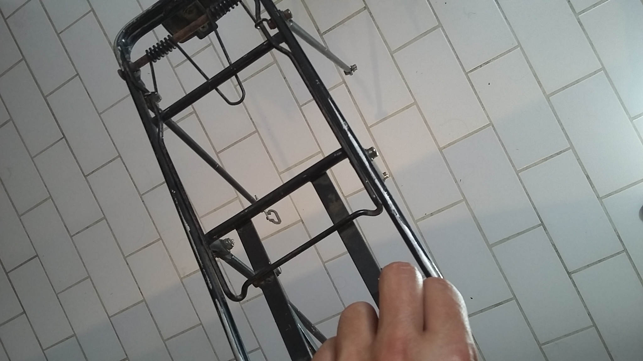

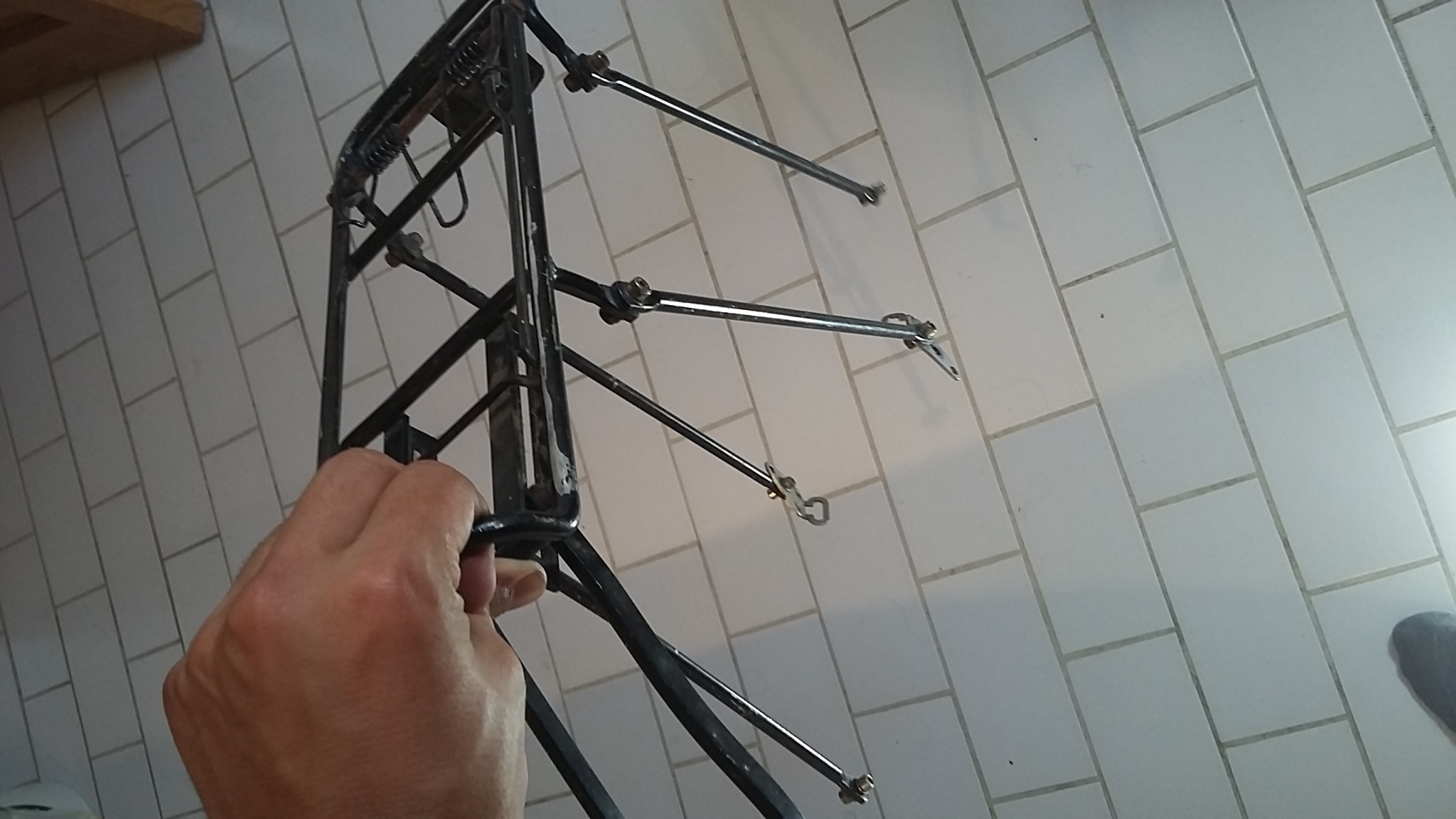

- Porte-bagages un peu abîmés, surtout l'arrière

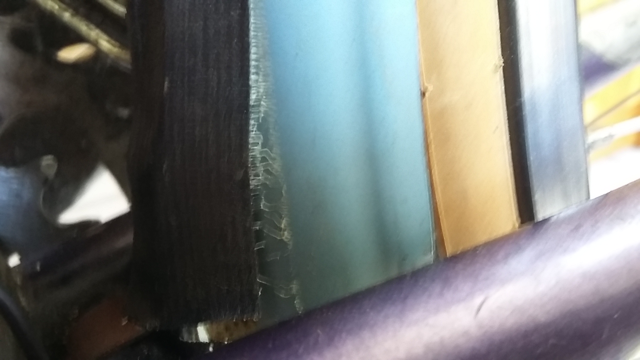

- Les garde-boues sont plutôt en mauvais état, par endroit un scotch solide a été mis pour pallier à ça

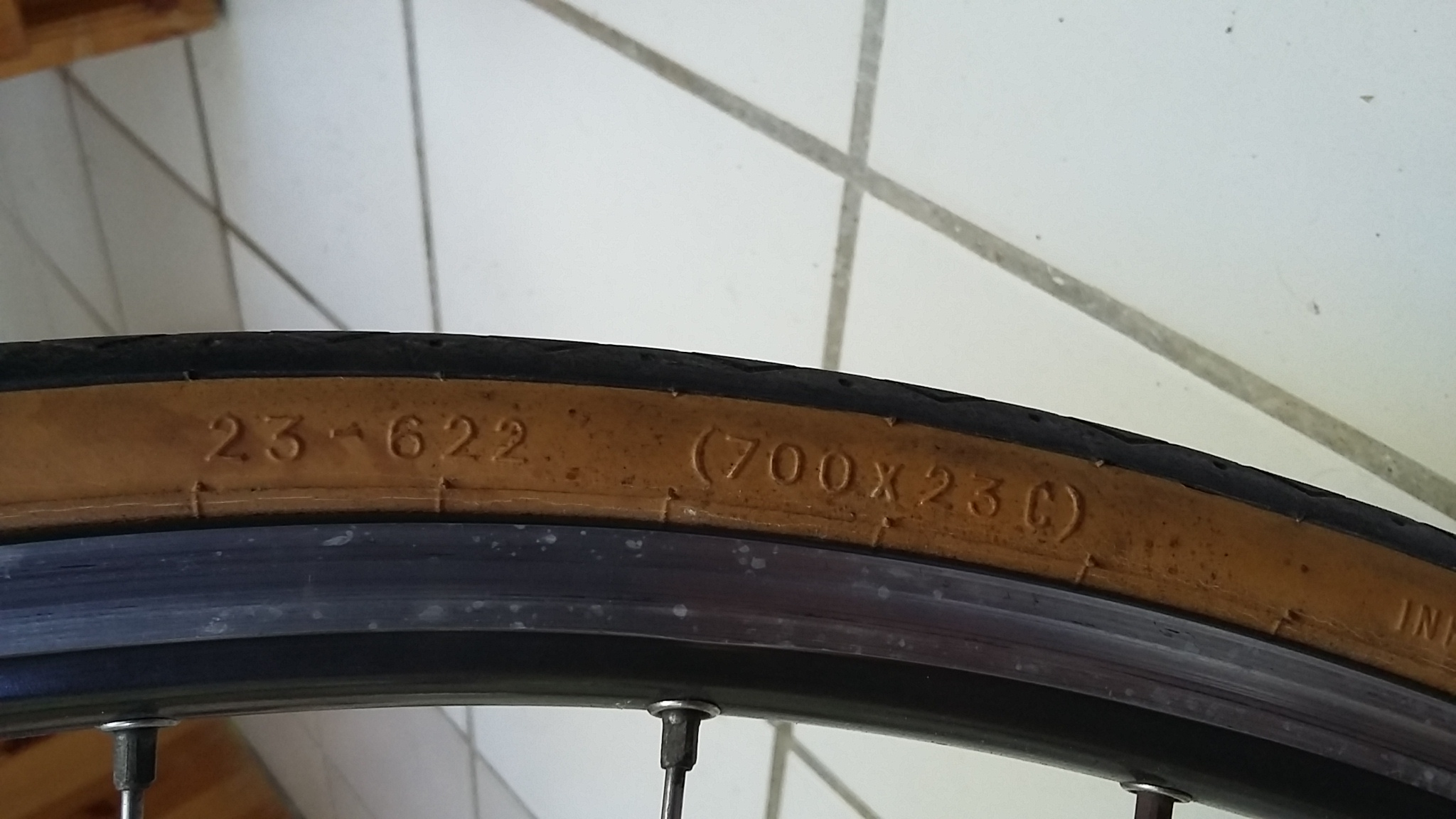

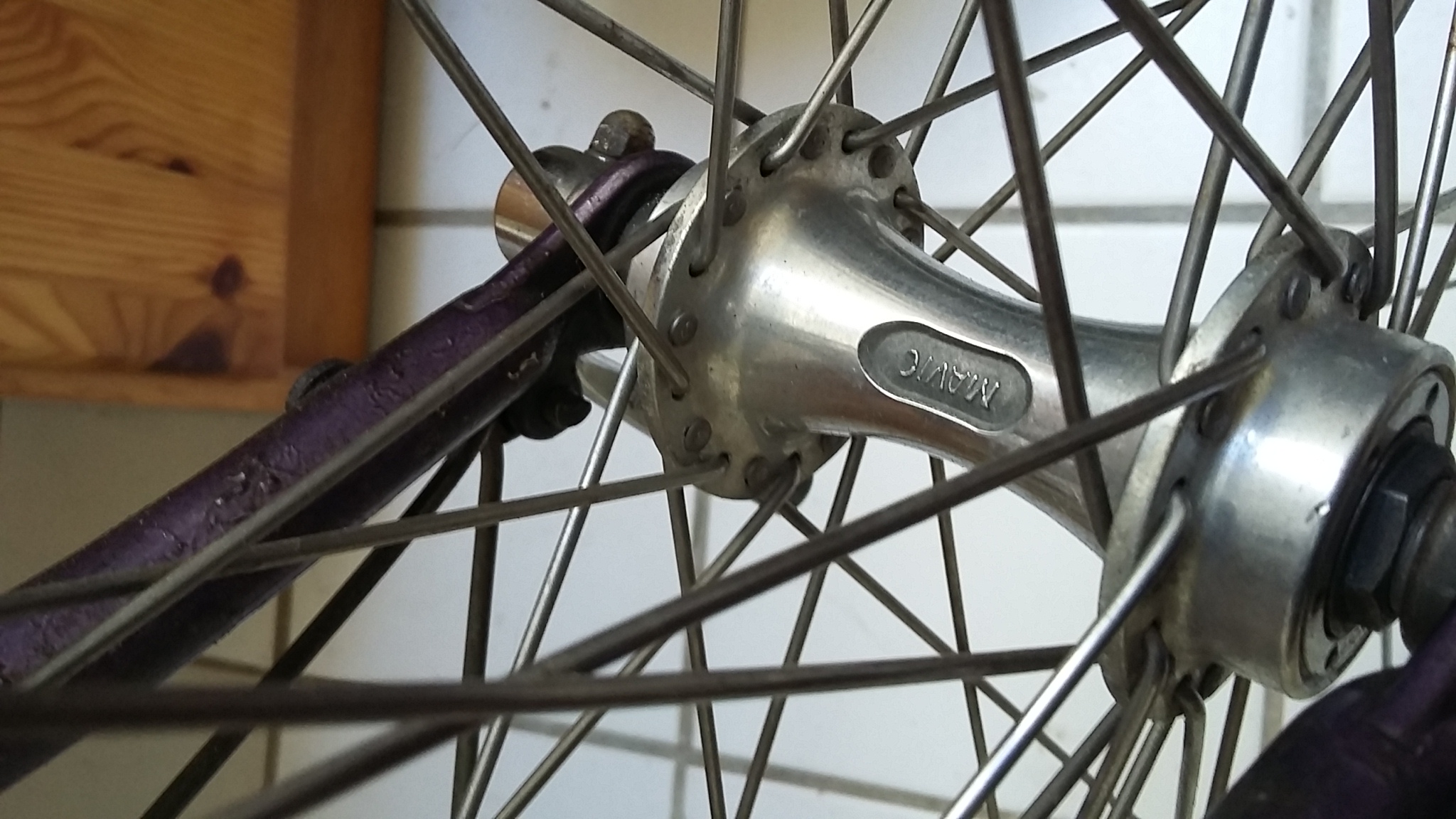

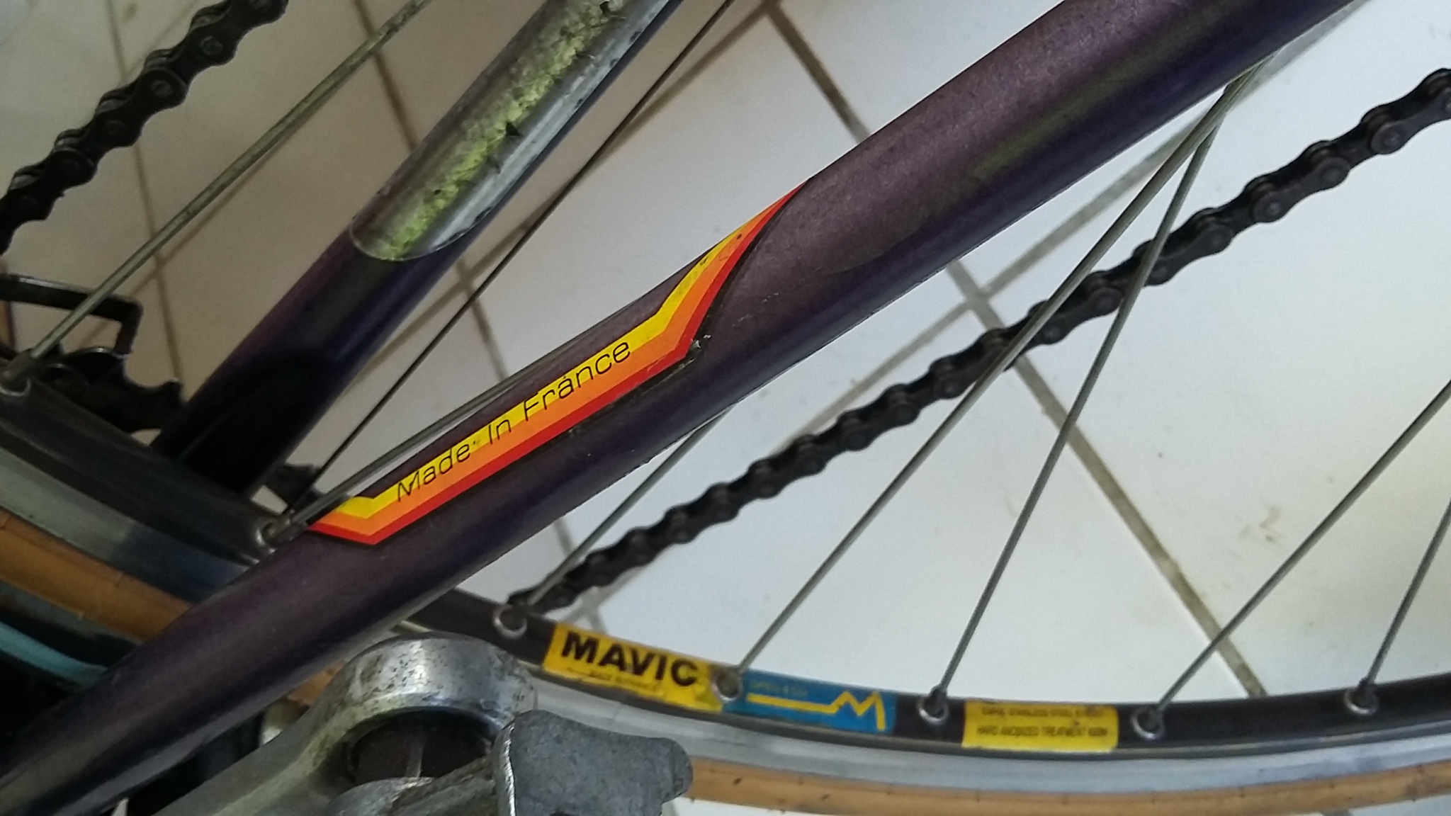

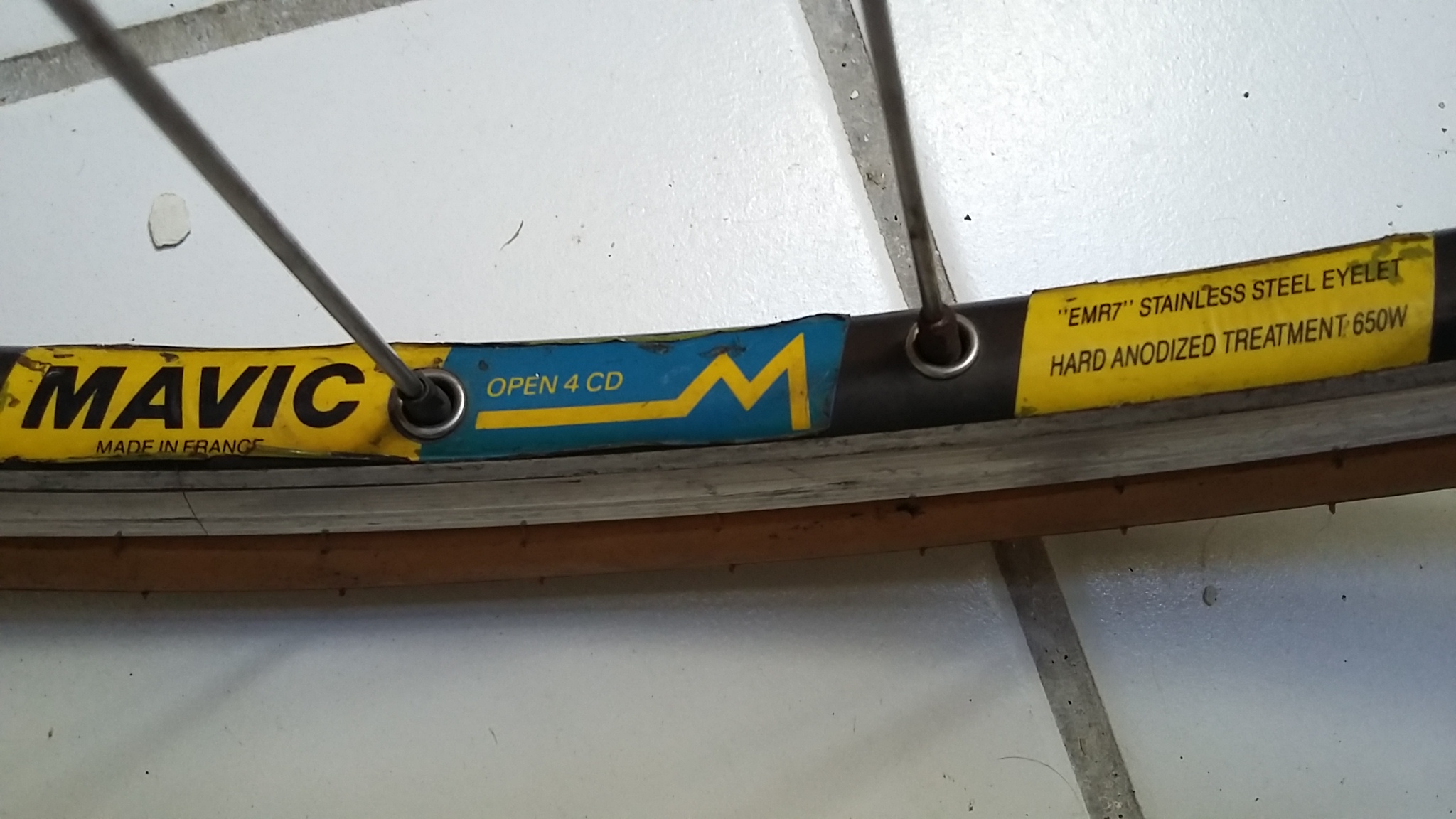

- Les roues ne sont peut être pas d'origine, je ne sais pas si elles sont aussi bien. Ce sont des Mavic je crois, l'ancien propriétaire à voulu peut-être/je crois mettre les roues qui allaient bien avec les moyeux Mavic qu'il avait...

- il m'a donné un autre porte bagage arrière qui devrait faire l'affaire selon lui, qu'en pensez-vous (cf. photos)

- les roues sont plus fines que des roues de randonneuses normales, ça devrait le faire mais il faudra faire attention à la charge et à la qualité de la route.

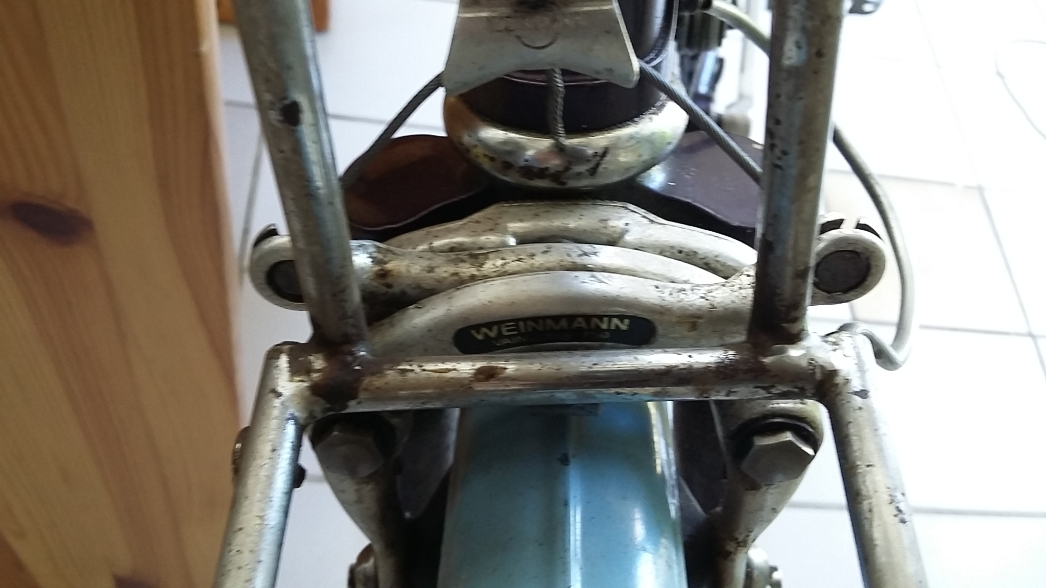

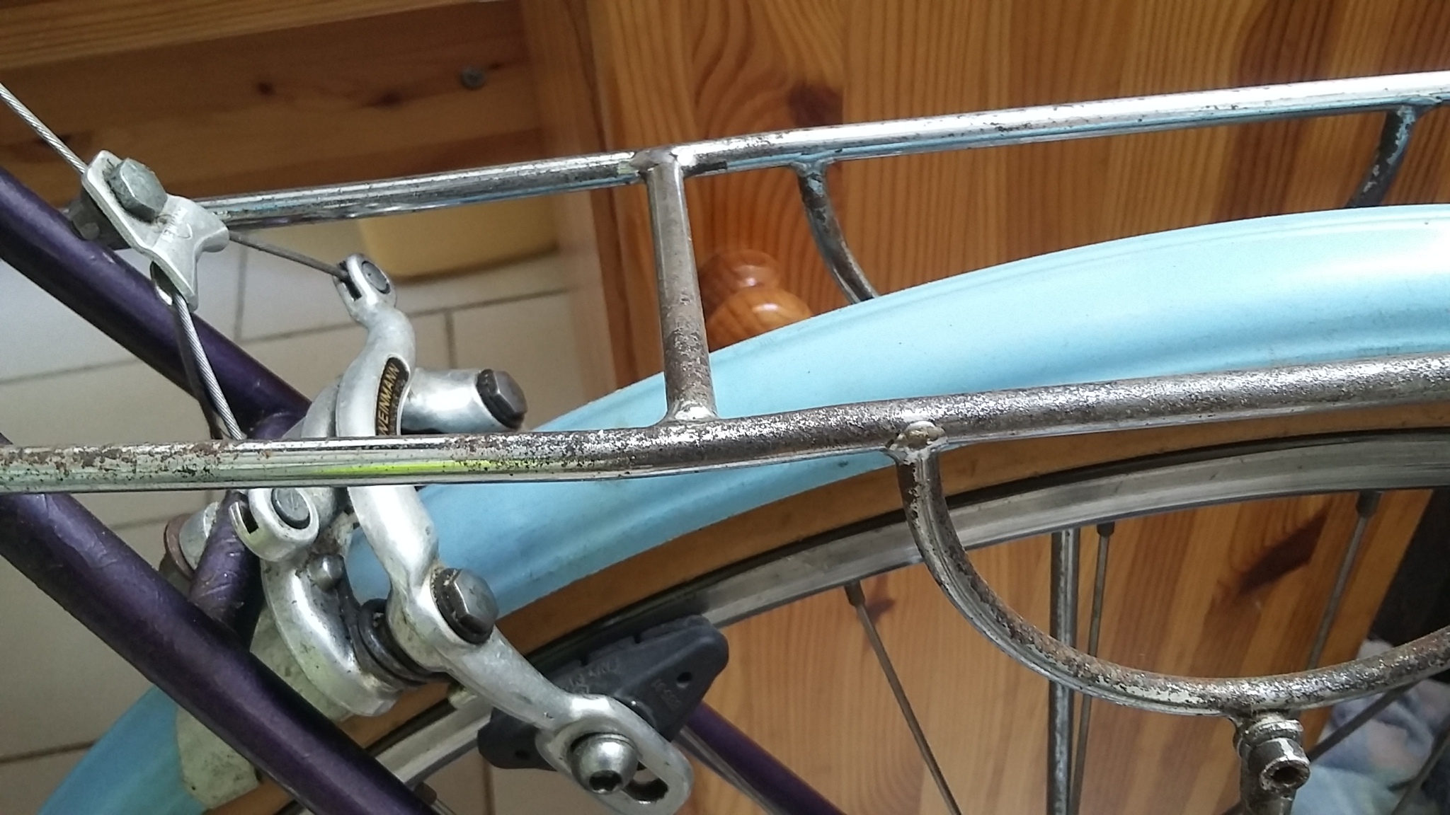

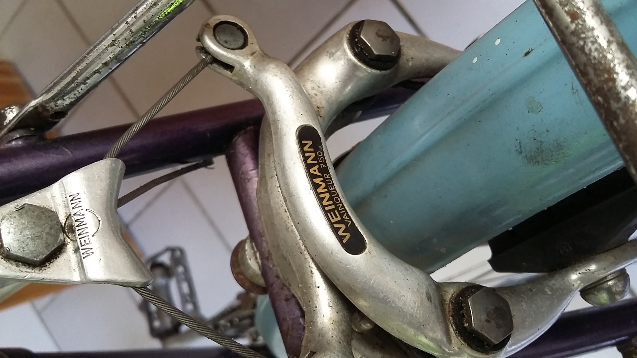

- Frein avant, sont-ce de bons freins ? Weinmann vainqueur 250
- 20160718_125215.jpg (675.78 Kio) Vu 5320 fois

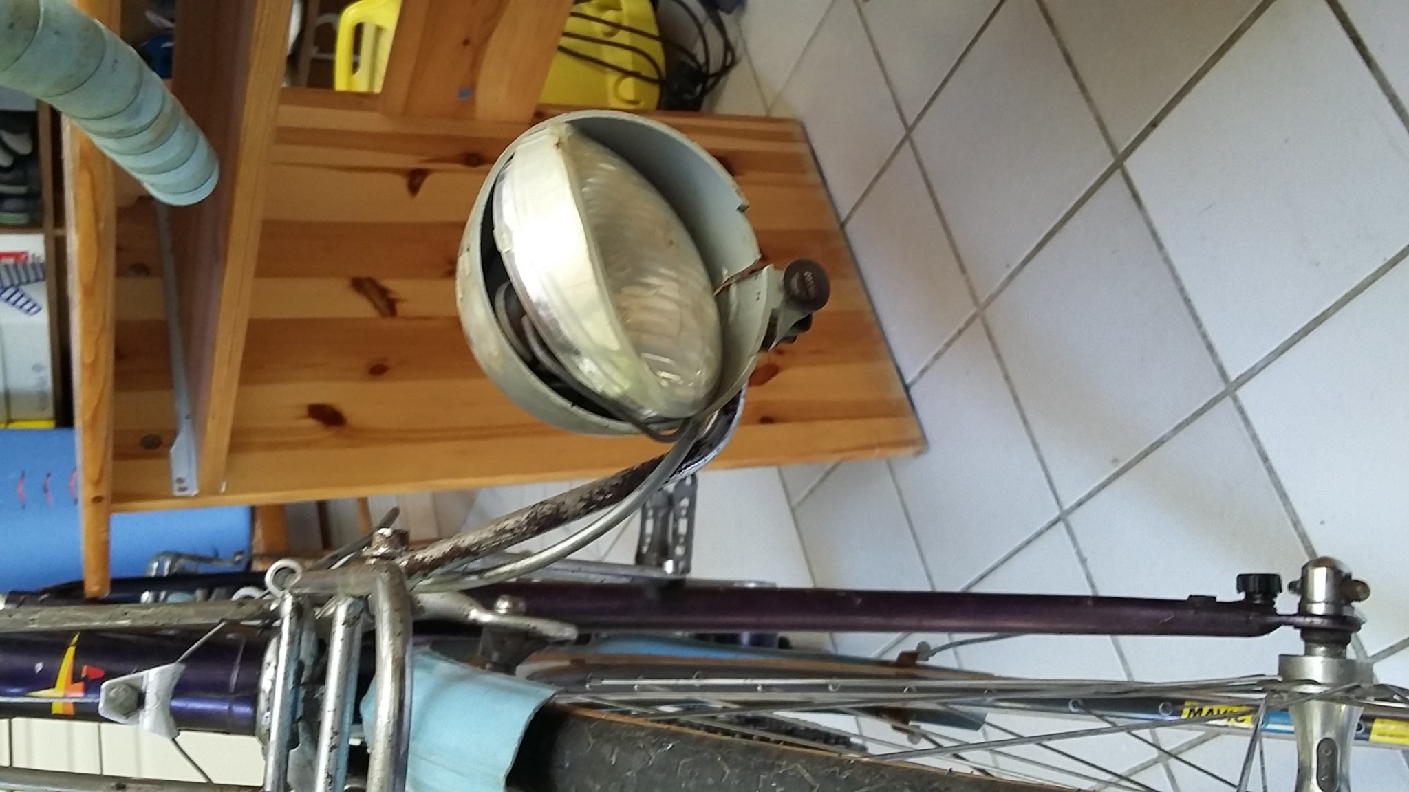

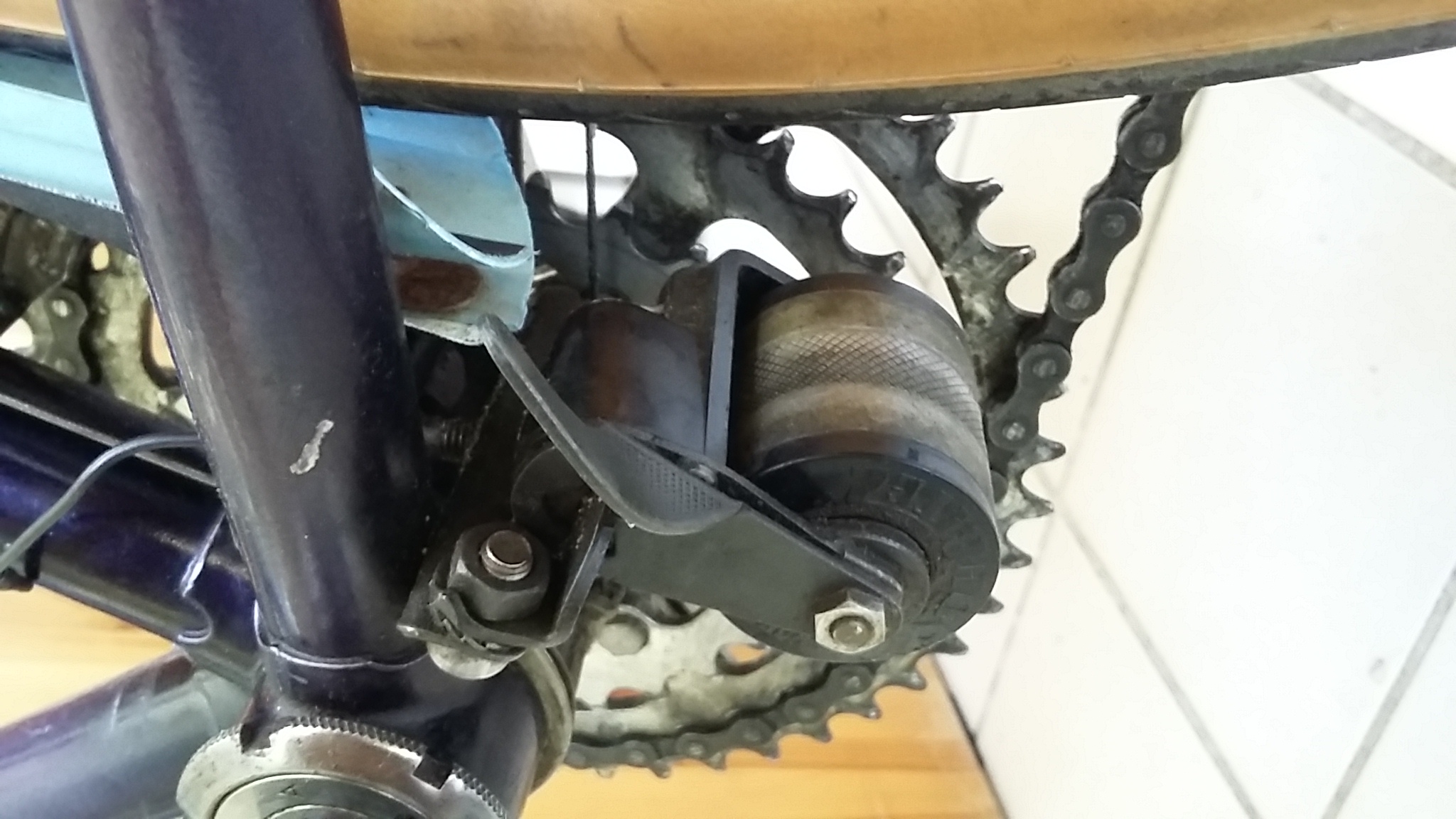

- La lampe cassée, en soit c'est le plastique en bas qui est cassé, sinon ça se trouve l'ampoule est bonne
- 20160718_125135.jpg (668.75 Kio) Vu 5320 fois

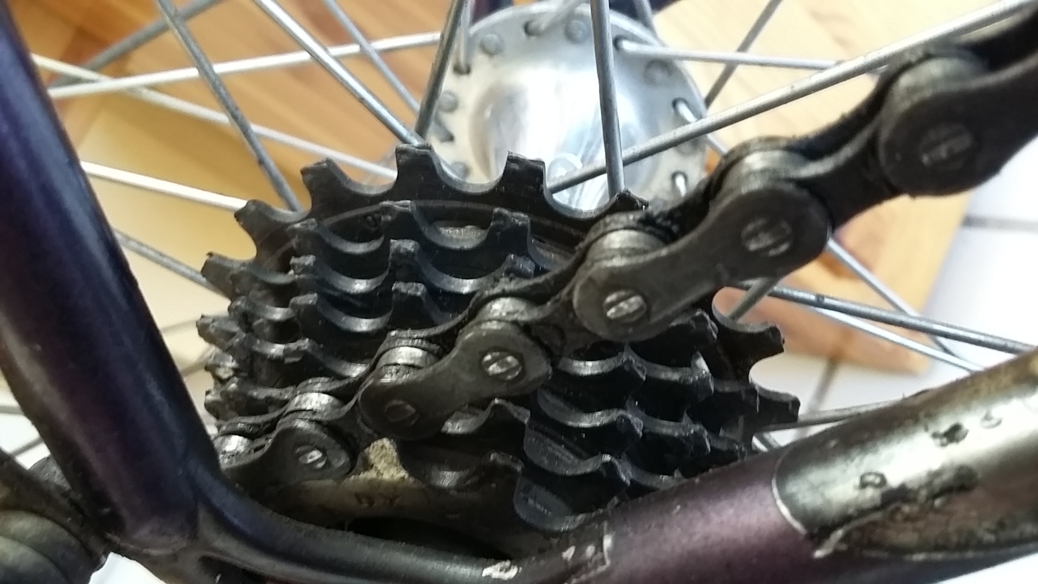

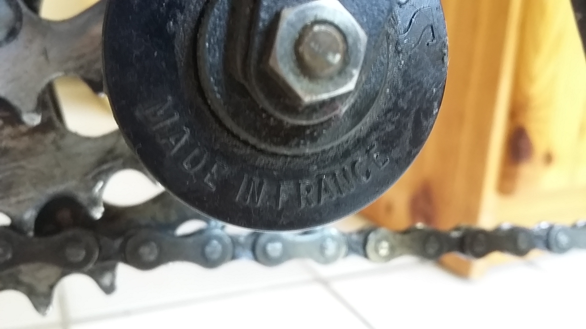

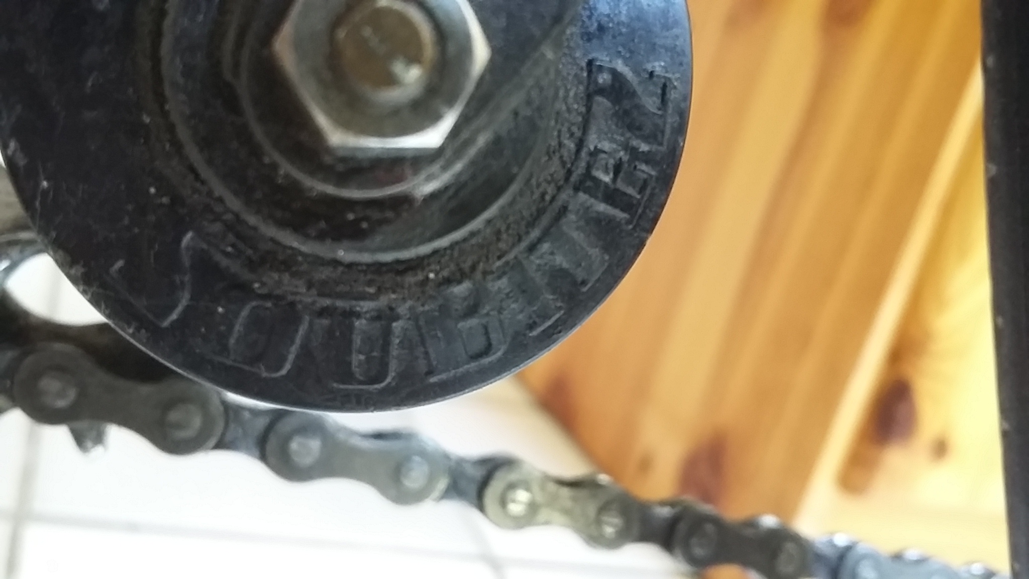

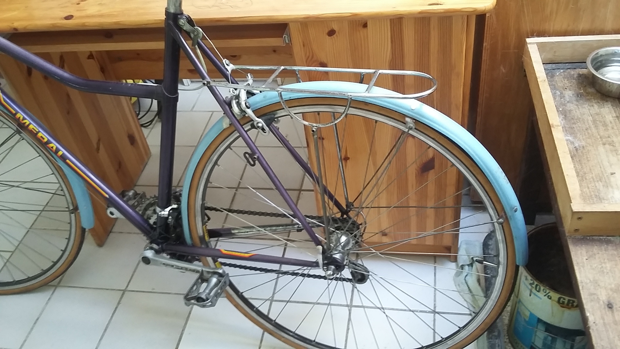

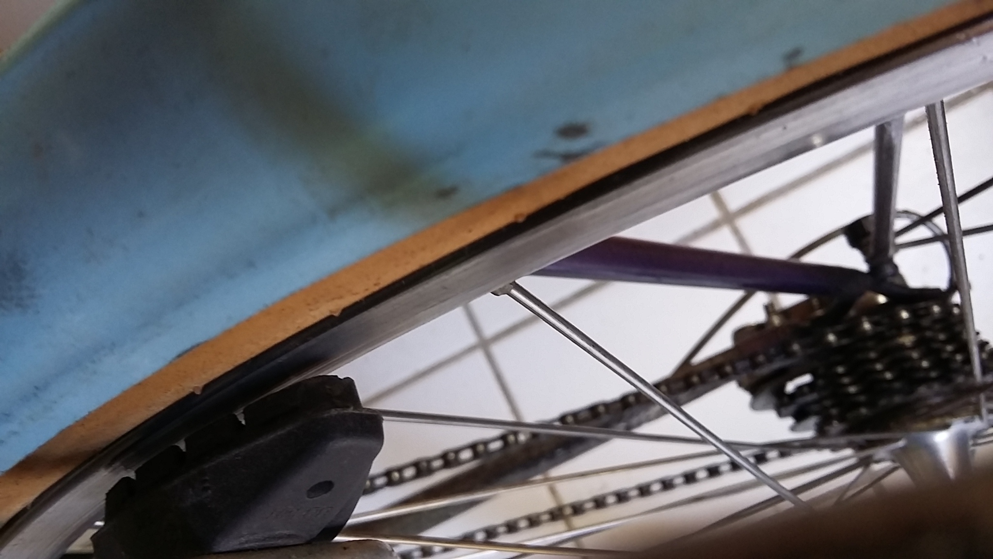

- le dérailleur à l'arrière avec vue de la chaîne
- 20160718_125038.jpg (672.15 Kio) Vu 5320 fois

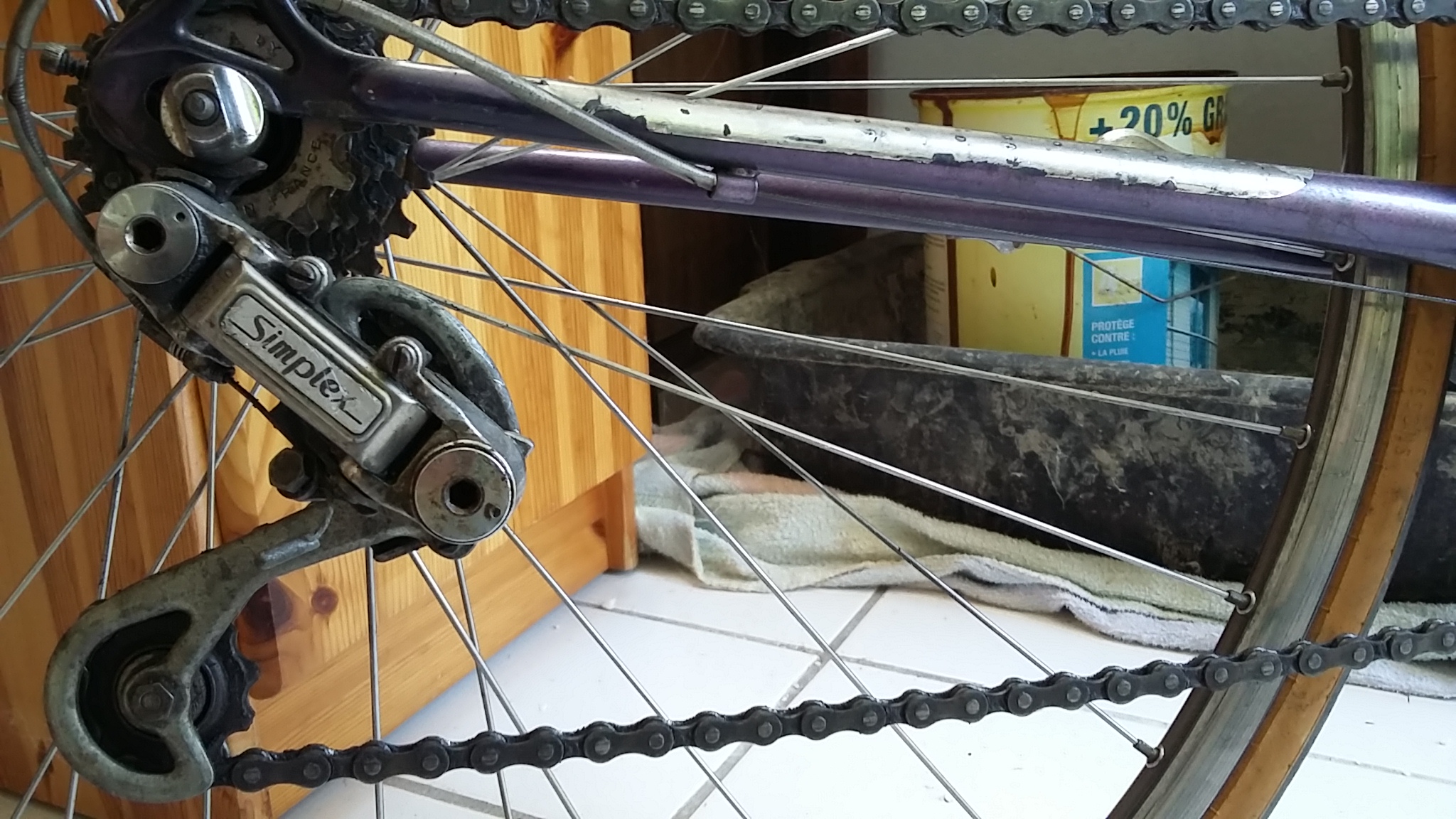

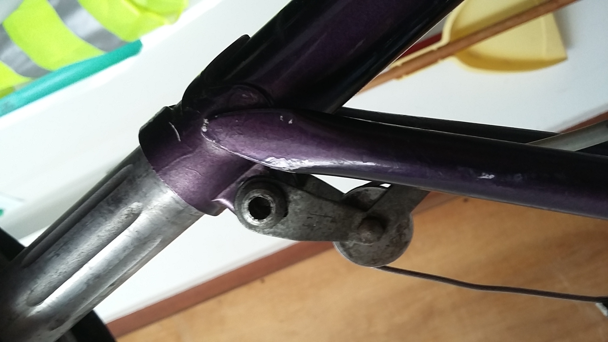

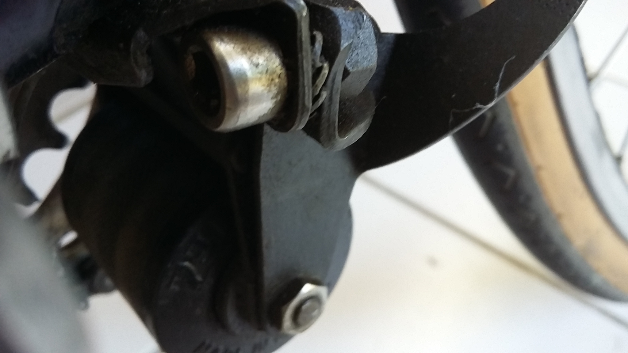

- le dérailleur, je ne sais même pas si on appelle ça vraiment dérailleur, marqué "Simplex" c'est du bon ?
- 20160718_125009.jpg (830.87 Kio) Vu 5320 fois

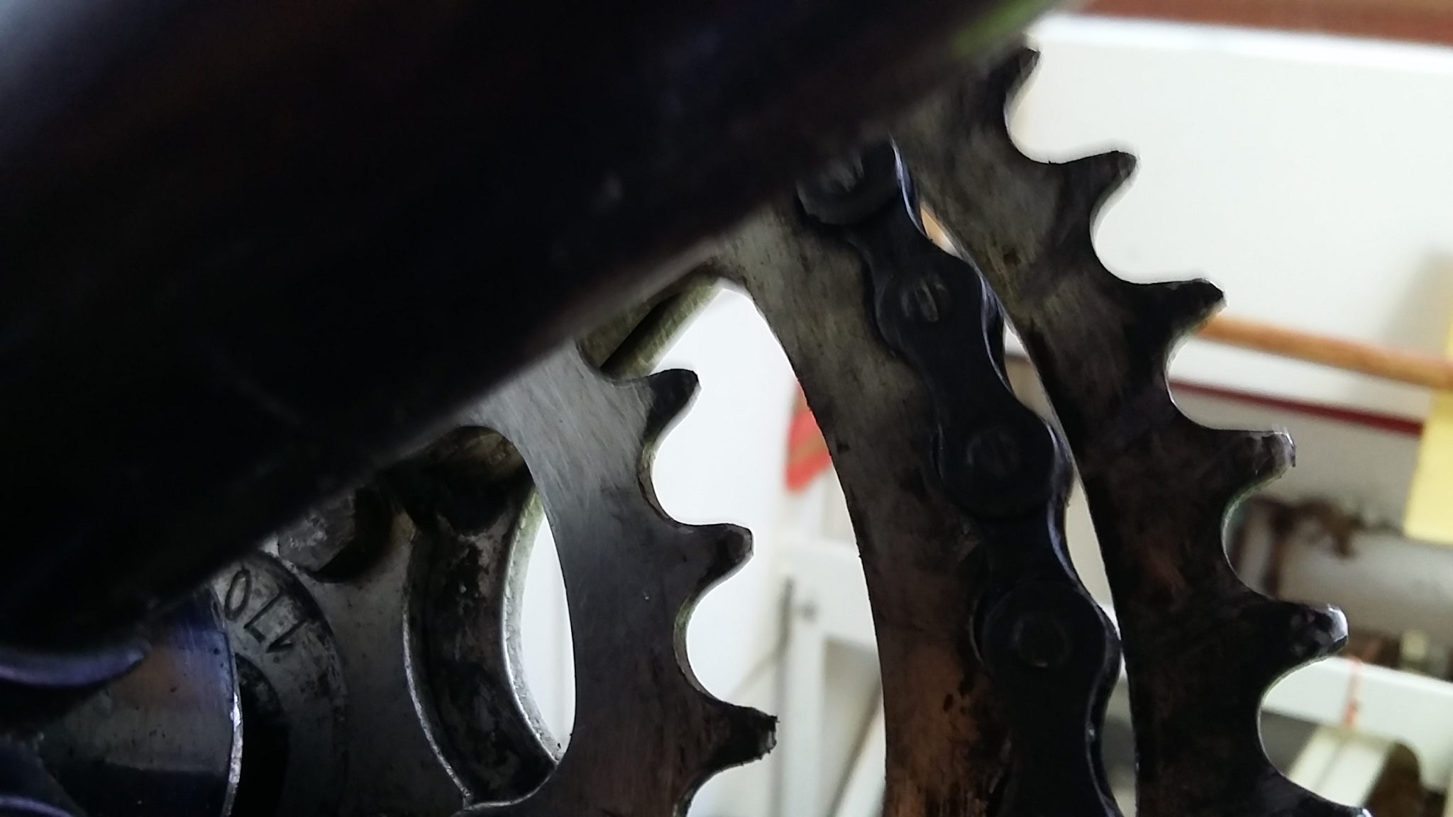

- vue des dents des plateaux

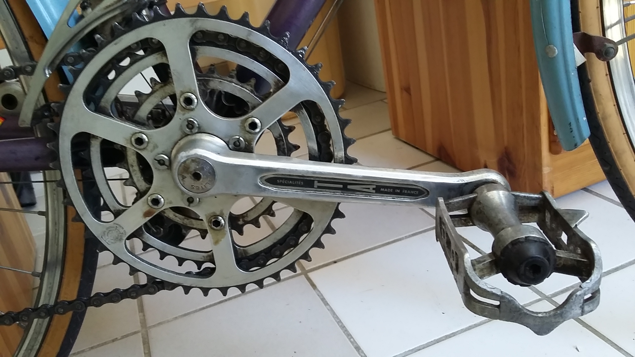

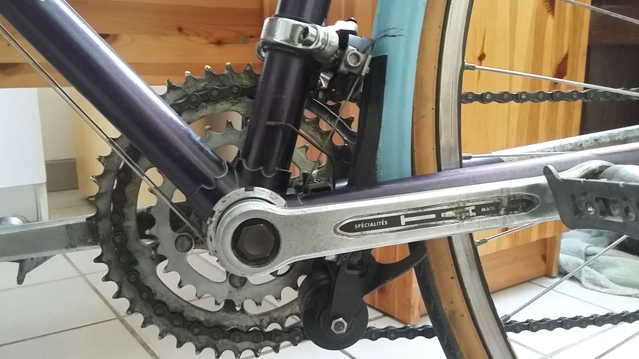

- les plateaux
- 20160718_124809.jpg (572.32 Kio) Vu 5320 fois
- les pédales
- 20160718_124737.jpg (569.02 Kio) Vu 5320 fois

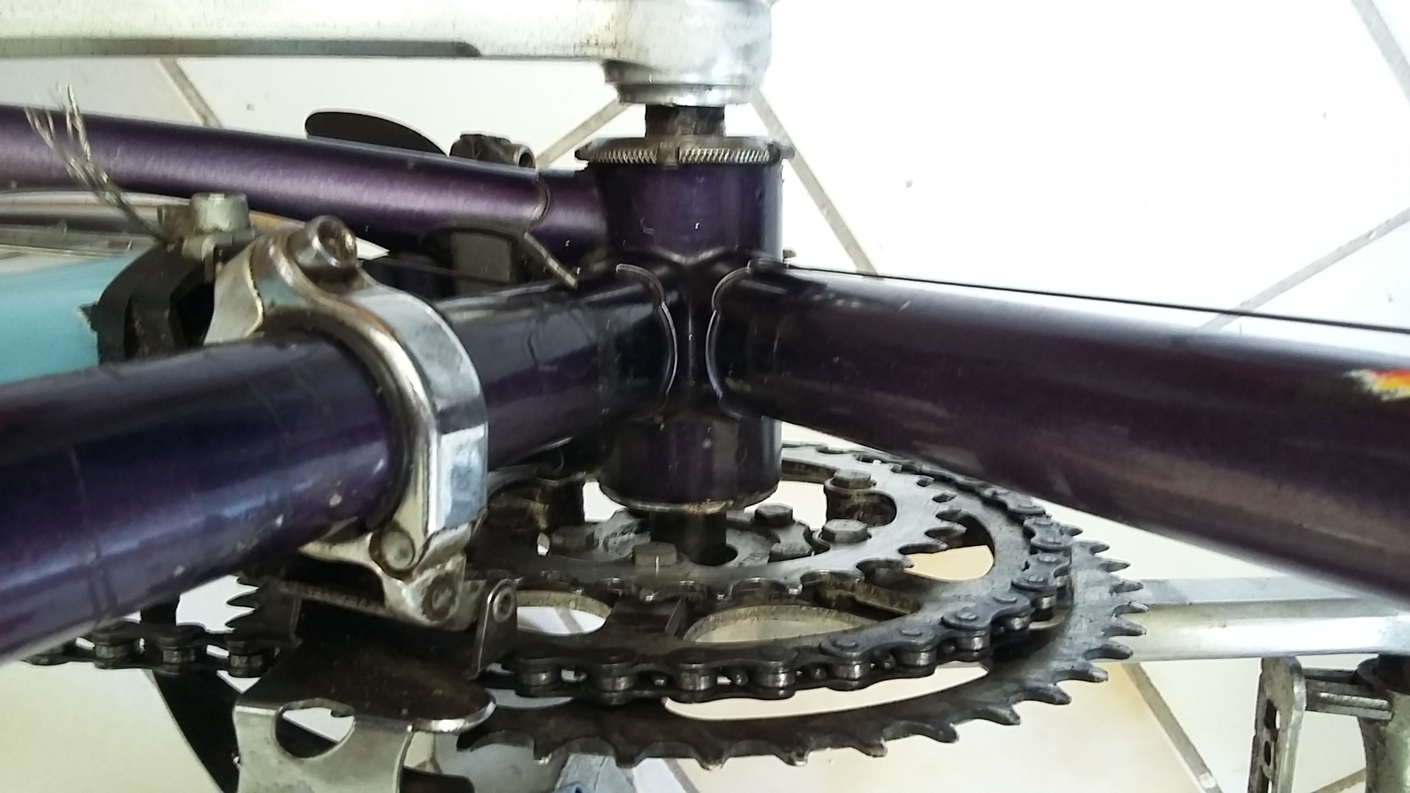

- pédalier
- 20160718_124731.jpg (699.82 Kio) Vu 5320 fois

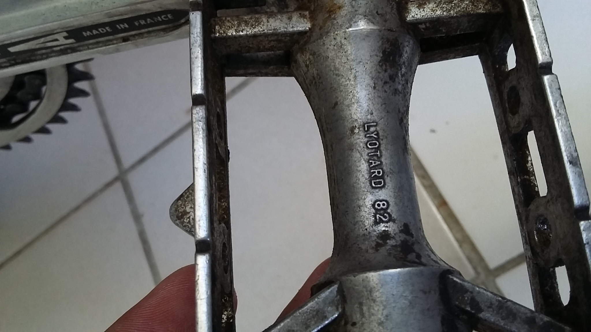

- la pédale, marque Loytard 82

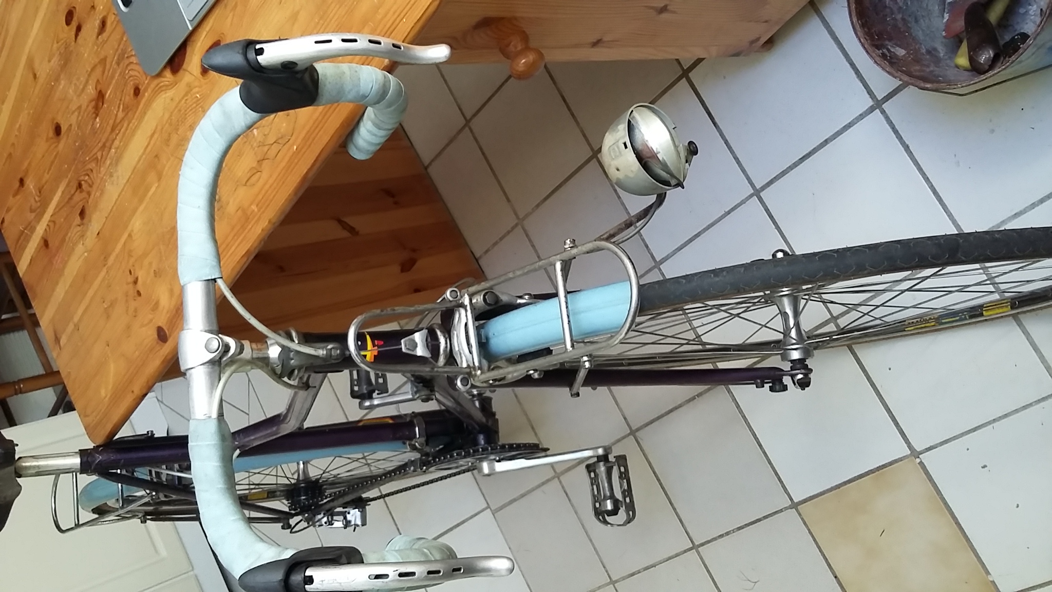

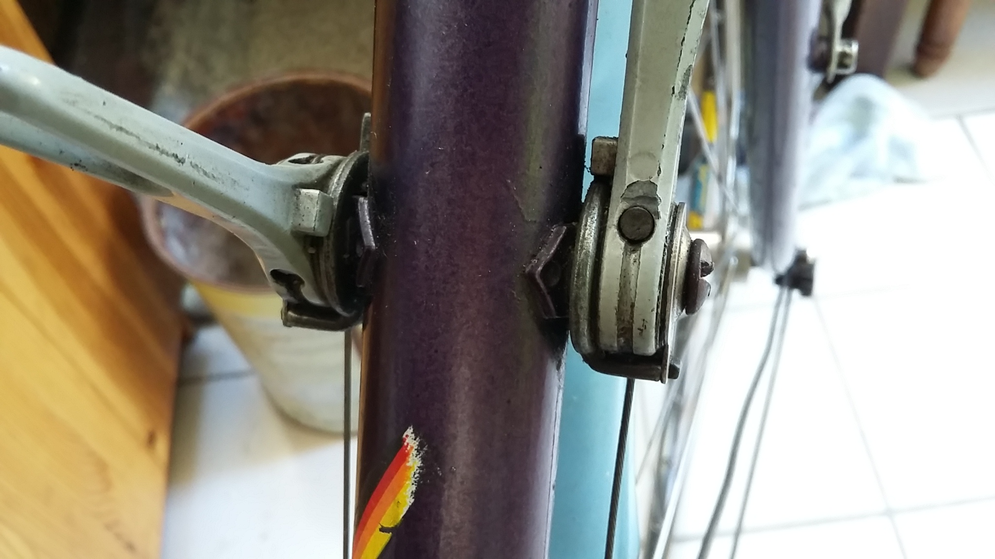

- Vue du dispositif pour changer les vitesses et plateaux
- 20160718_124704.jpg (541.34 Kio) Vu 5320 fois

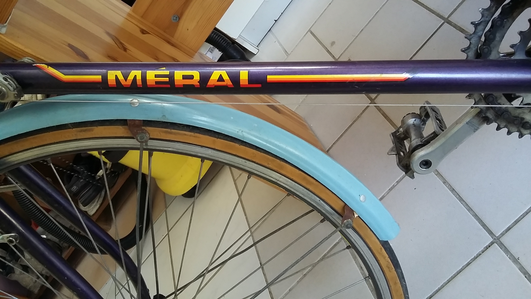

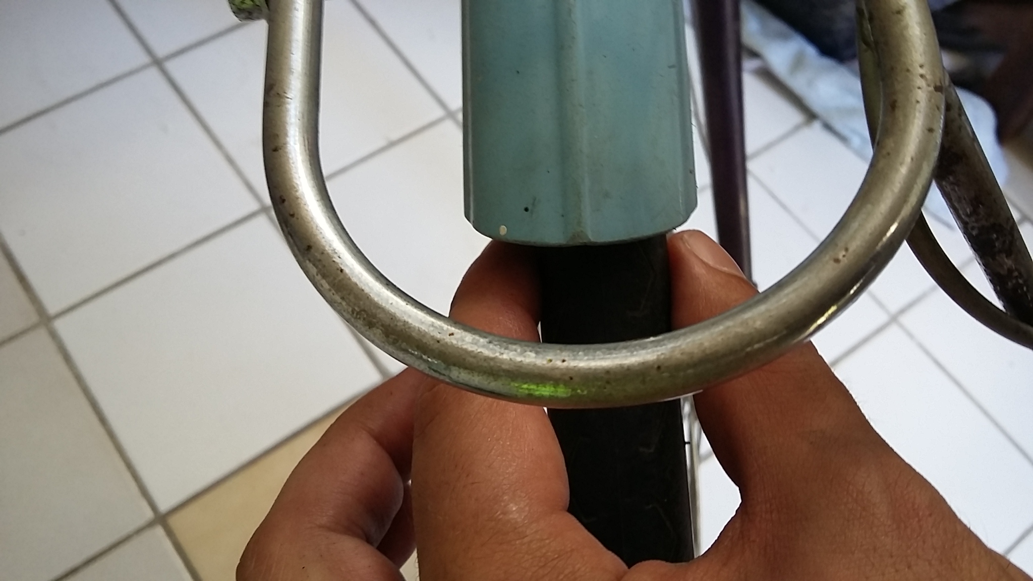

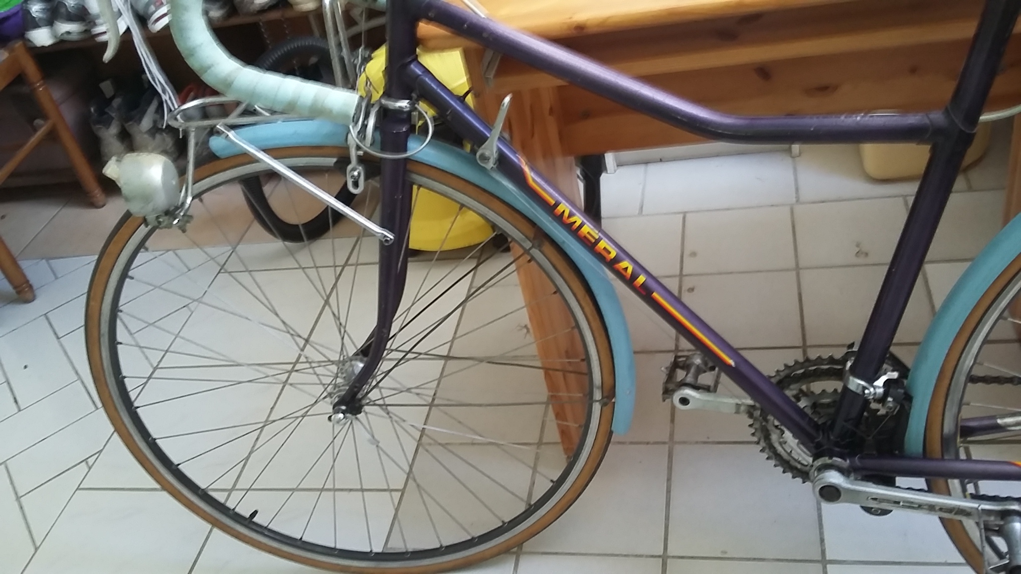

- la roue avant avec ma main pour que vous voyez la taille des roues et des gardes-boues
- 20160718_124644.jpg (544.39 Kio) Vu 5320 fois

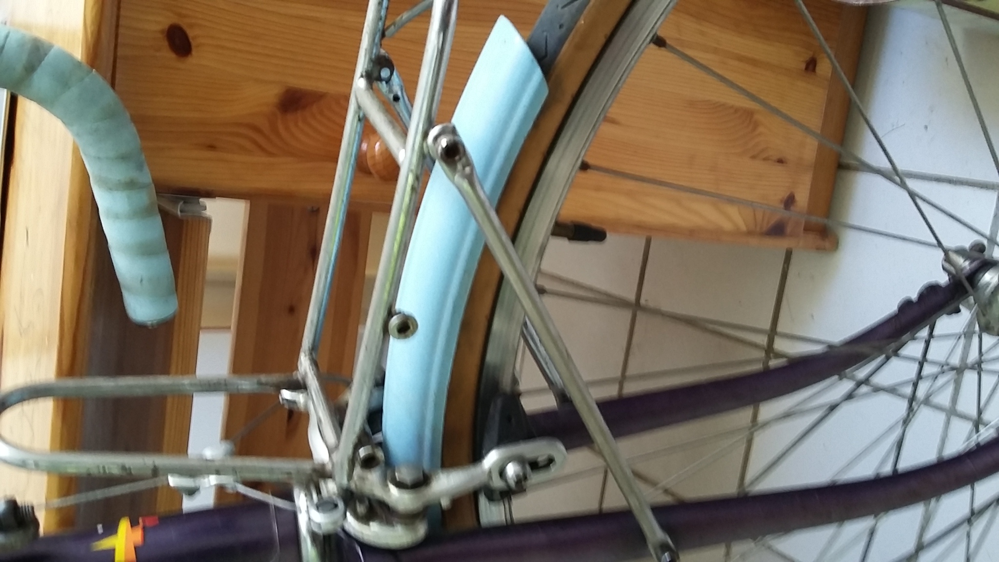

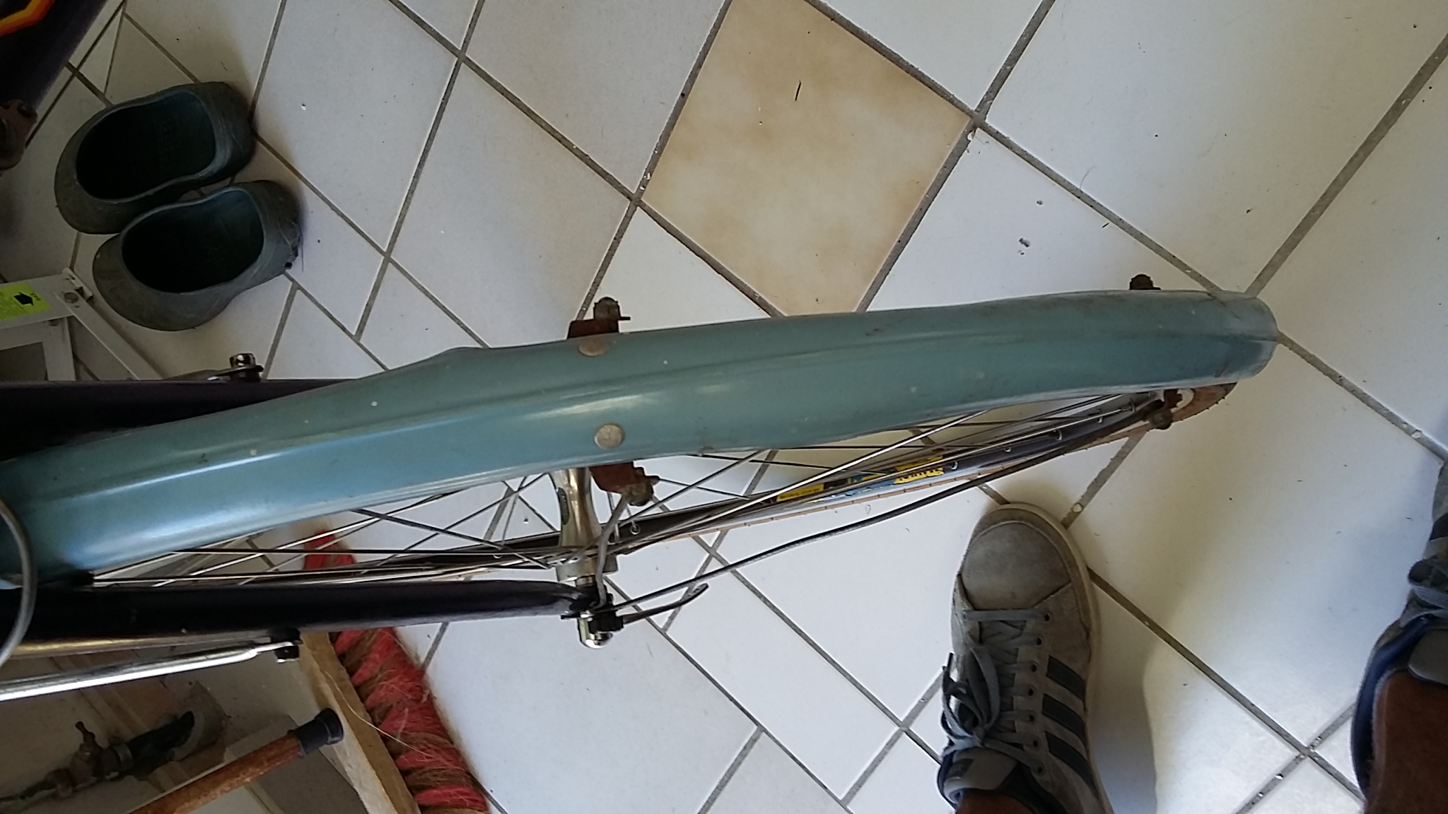

- garde-boue avant
- 20160718_124634.jpg (638.2 Kio) Vu 5320 fois

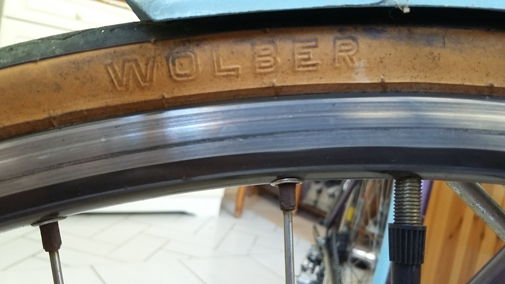

- pneus Wolber, plutôt lisse, mon amis m'a dit que je devrait sûrement en changé à un moment sur 2400km... dois(je en emporter directement de rechange ? et des chambres à air ?
- 20160718_124620.jpg (588.9 Kio) Vu 5320 fois

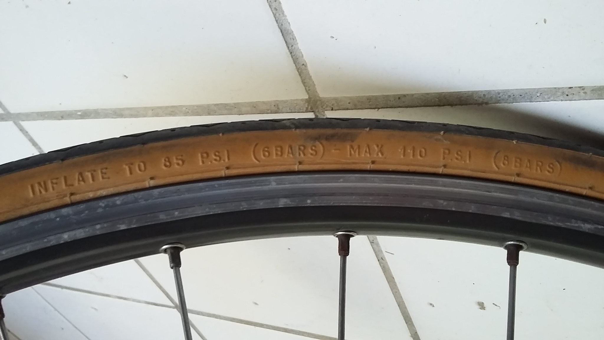

- pneu avec la pression de marquée "Inflate to 85 P.S.I (6bars) - Max 110 P.S.I (8bars) est-ce que ça vaut vraiment le coup d'acheter une pompe plus chère qui indique la pression ?
- 20160718_124557.jpg (481.05 Kio) Vu 5320 fois
- pneus marqués 23 - 622 (700x23C)

- vue de la roue avant, même chose à l'arrière
- 20160718_124330.jpg (574.39 Kio) Vu 5320 fois
- Moyeux Mavic, sont-ils si bons ?
- 20160718_124319.jpg (677.26 Kio) Vu 5320 fois
- porte bagage avant
- 20160718_124310.jpg (647.1 Kio) Vu 5320 fois
- vue avant du vélo
- 20160718_124258.jpg (726.59 Kio) Vu 5320 fois

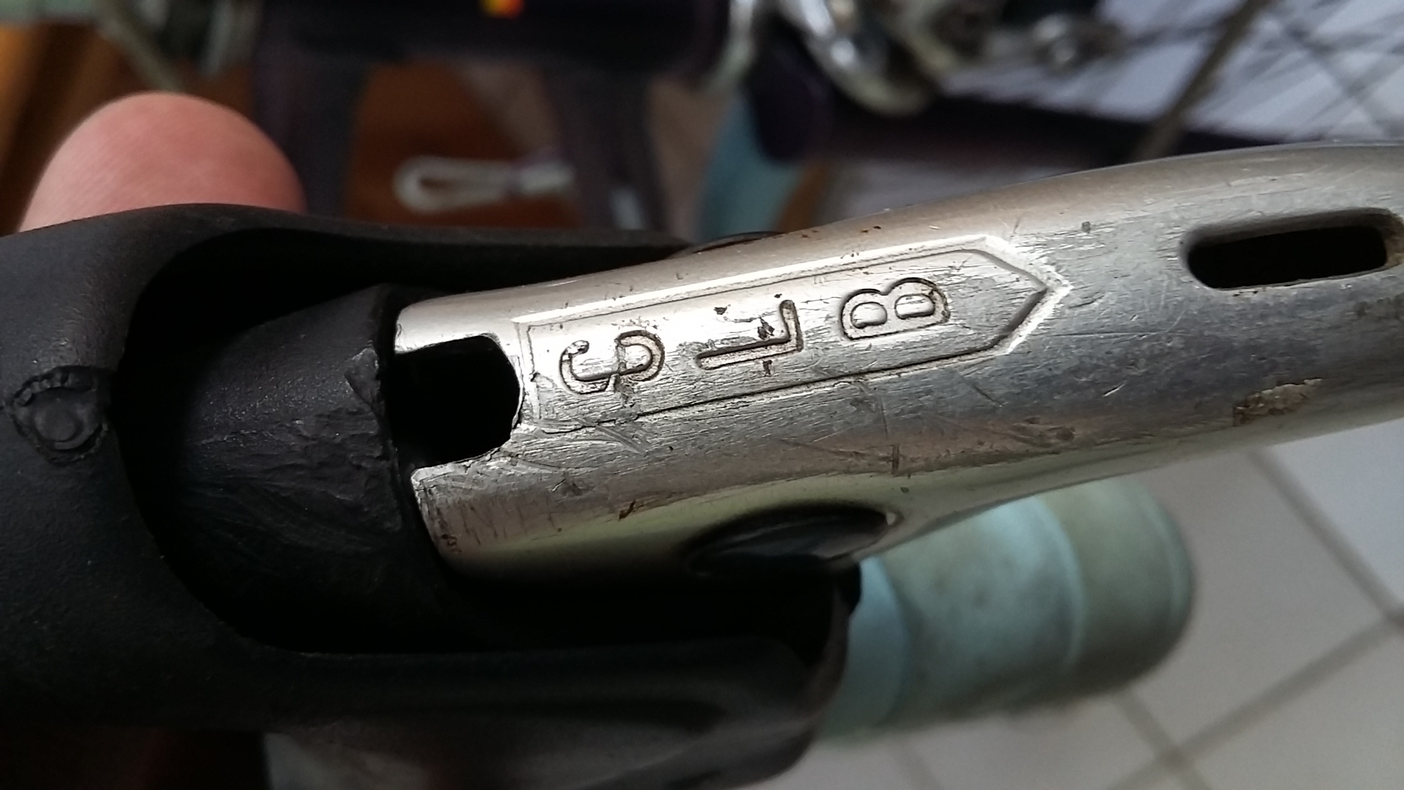

- Inscription sur le frein : CLB, qu'en penser ?
- 20160718_124248.jpg (558.16 Kio) Vu 5320 fois

le lien vers la vidéo pour ce son bizarre sur la roue arrière : que faire ?
Je suis plutôt optimiste là, j'espère que instantanément vous direz "oh c'est juste ça pas de problème fais ceci et c'est bon". S'il fallait changer le moyeu ce serait quand même embêtant.
- Le porte bagage qui m'a été donné pour remplacer l'autre. Qu'en penser ? ça m'a l'air plus solide
- 20160718_130801.jpg (585.27 Kio) Vu 5320 fois
- porte bagage offert
- 20160718_130754.jpg (531.97 Kio) Vu 5320 fois
- vue d'ensemble avant

- vue d'ensemble arrière
- 20160718_130240.jpg (767.63 Kio) Vu 5320 fois
- porte bagage arrière
- 20160718_130227.jpg (718.55 Kio) Vu 5320 fois
- la pas de vis pour la selle, comme vous le voyez un peu usé, que faire ? Dans tous les cas je vais prendre une bonne clé avec moi pour pas user plus... autre chose ?
- 20160718_130200.jpg (555.67 Kio) Vu 5320 fois

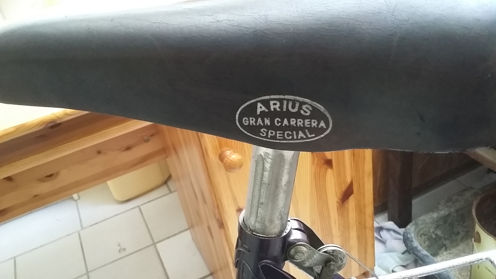

- la selle : Arius Gran Carrera Special
- 20160718_130124.jpg (584.15 Kio) Vu 5320 fois
- le pédalier "spécialités TA made in France"
- 20160718_130056.jpg (722.69 Kio) Vu 5320 fois
- du scotch sur le garde boue arrière
- 20160718_125529.jpg (522.36 Kio) Vu 5320 fois
- la dynamo avec en argenté l'endroit à priori où il manque du câblage
- 20160718_125510.jpg (496.91 Kio) Vu 5320 fois
- dynamo made in france
- 20160718_125446.jpg (546.34 Kio) Vu 5320 fois
- dynamo Soubitez je pense, une bonne marque ?
- 20160718_125430.jpg (545.95 Kio) Vu 5320 fois
- la dynamo, je m'en débarrasse ? tout du moins je l'enlève quoi.... ?
- 20160718_125332.jpg (593.75 Kio) Vu 5320 fois
- le cadre
- 20160718_125317.jpg (720.37 Kio) Vu 5320 fois
- vue du patin de frein arrière gauche
- 20160718_125306.jpg (563.33 Kio) Vu 5320 fois
- cadre, et à l'arrière plan vue de la roue arrière
- 20160718_125246.jpg (645.92 Kio) Vu 5320 fois
- frein avant, je me suis peut être trompé et ai mis frein avant sur l'autre photo, pas grave c'est les même

- Les pneus sont bons ? Je les garde ?

Je n'ai pas l'oreille très exercée, mais le son que l'on entend sur la vidéo ressemble beaucoup au bruit normal d'une roue libre.
Certains moyeux sont plus bruyants que d'autres.
Ca ne fera jamais de mal de nettoyer et re-graisser.

Moi, je changerai les pneus, par sécurité. Wolber n'existe plus depuis des années. Vérifier avec le vélociste la largeur max de pneu admise par les jantes. Les choisir les plus larges possibles.
Pourquoi changer les portes bagages ? Ceux là sont très bien même si celui d'arrière semble avoir porté de lourdes charges.
Changer le guidon pour un guidon plat implique de changer aussi les poignées de frein.

Je ne changerai rien d'autre. Le phare semble être simplement sorti de son capot, il suffit de le remettre en place.

Euh... tout cela m'a l'air plutôt bien, si ce n'est un détail important: les pneus d'origine, c'est du 700 en 23. Trop fin pour voyager chargé, il y a risque de crevaisons répétées, par pincement, même avec des pneus neufs! Il faudrait au minimum du 32 _ si c'est possible, ce dont je ne suis pas sûr du tout _ pour rouler à l'aise, sans se faire de soucis au moindre nid-de-poule.
