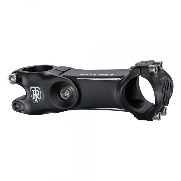

Connais tu l'angle d'inclinaison de ta potence? En général elle font entre 6 et 8° je crois. Tu pourrais la remplacer par une avec un angle supérieure, 17°, 25° voir plus, mais pas un réglable, tu perdrais en rigidité. Rajouter une cale serais une solution, mais je ne suis pas sûr que le serrage soit optimal.

potence ajustable +40°/-32°

J'ai remis le guidon dans sa position initiale. En montant la potence sur le tube, le serrage n'est effectivement pas optimal.
Si je veux le remonter, il faudra effectivement que je change la potence.

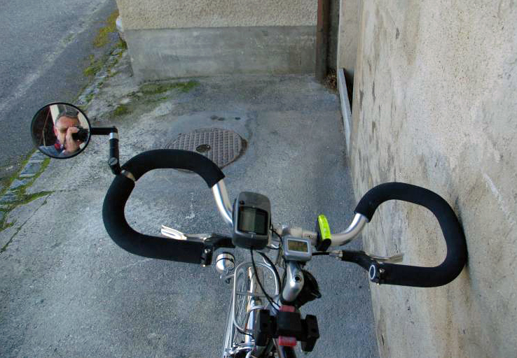

Il y a presque deux ans, je me posais la question de savoir si le cintre papillon pouvait m'aider à résoudre certains problèmes :
viewtopic.php?f=2&t=4893&p=31843&hilit= ... lon#p31843
Depuis, j'ai parcouru un peu plus de 3000 kms avec Joe dans cette configuration, à ma grande satisfaction : mes problèmes de cervicales appartiennent au passé.
Il était donc évident d'équiper de la sorte aussi mon vaisseau-amiral, Alex... mais j'avais quelques réticences :yikes
D'abord, le changement de look - mais il m'a suffi de penser que le bonhomme aussi avait perdu de sa superbe ! :mrgreen:
Ensuite et surtout, le problème posé par la position du rétroviseur : aucune des solutions testées sur Joe ne me donnait vraiment satisfaction. Soit il gênait la prise en main du cintre, soit il n'était pas confortable pour surveiller ce qui se passe derrière...
Après de nombreux essais j'ai fini par trouver une solution.
Elle passe par un positionnement quasiment au millimètre près, de manière à ne gêner aucune des positions de prise en main possibles et utiles. Cela a nécessité la confection d'un collier spécial pour la fixation, voici quelques images pour illustrer le propos :
Collier spécial en inox
Alex dans sa nouvelle configuration
Poste de pilotage maintenant
Je viens de rouler les premiers 100 kms et il semble que tout est parfait... peut-être qu'avec le temps quelques petites améliorations seront encore possibles...

Beau montage !
Si même les cyclos historiques se mettent au cintre papillon, je vais rester le dernier
des mohicans !
Ma compagne s'y est mis depuis longtemps, mais n'ayant pas (encore) de douleurs aux
cervicales, je résiste ...

Salut, Albina,
En te lisant, j'ai eu souvenir de mes propres difficultés à utiliser au mieux le cintre papillon: d'une part, j'ai tâtonné un moment avant de trouver la bonne hauteur, et la bonne inclinaison. Plusieurs essais furent nécessaires. D'autre part, la position du rétroviseur exigea aussi de multiples tentatives, et au final, j'optais grosso modo pour le même compromis que toi, afin d'avoir réellement trois possibilités pour placer mes paluches en haut, en bas, sur les côtés de la partie haute, le tout sans douleur, même si, à la longue, ça peut venir... après plus de 200 km / jour. :yikes
Bonne route!

beau travail ce collier. Usinage maison ou recyclage d'un collier existant ?
Je me pose la question, n'ayant ni la possibilité matérielle, ni la compétence pour travailler le métal à ce niveau.
Re: Cintre papillon
C'est presque une question de millimètres. Depuis l'installation, 160 kms parcourus, rien eu à retoucher :bien
Merci Cycalme :) Fabrication maison ; en fait ce n'est pas sorcier, juste deux bouts de tube brasés ensemble.
Bon dimanche (humide ?)

Plus sérieusement la partie où sont les poignées de feins me parait bien éloignée de la potence, cela ne produit pas un flou au passage des défauts de la route? Et lorsque l'on tire comme un forcené sur les cotés ? Lorsque j'avais le cintre VTT avec les extensions latérale c'était parfois un peu le cas.
