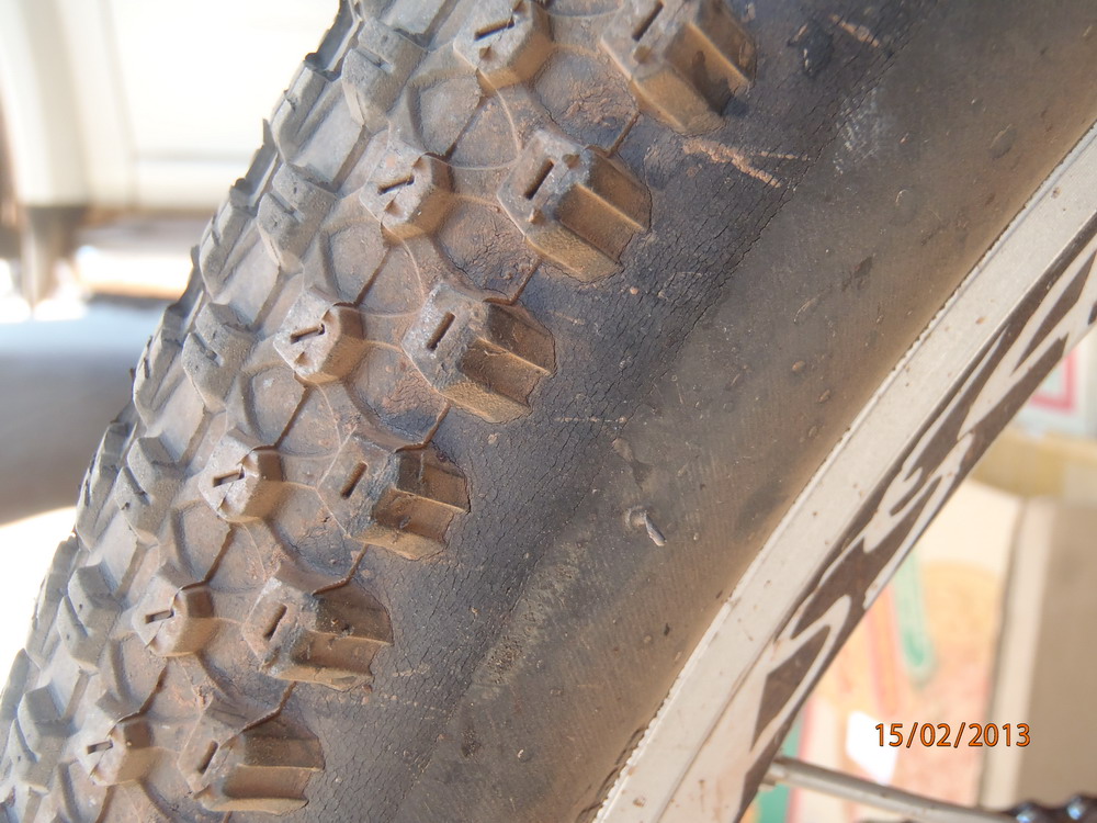

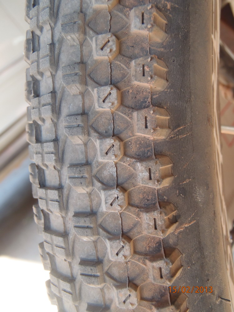

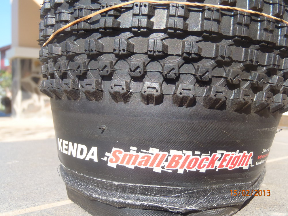

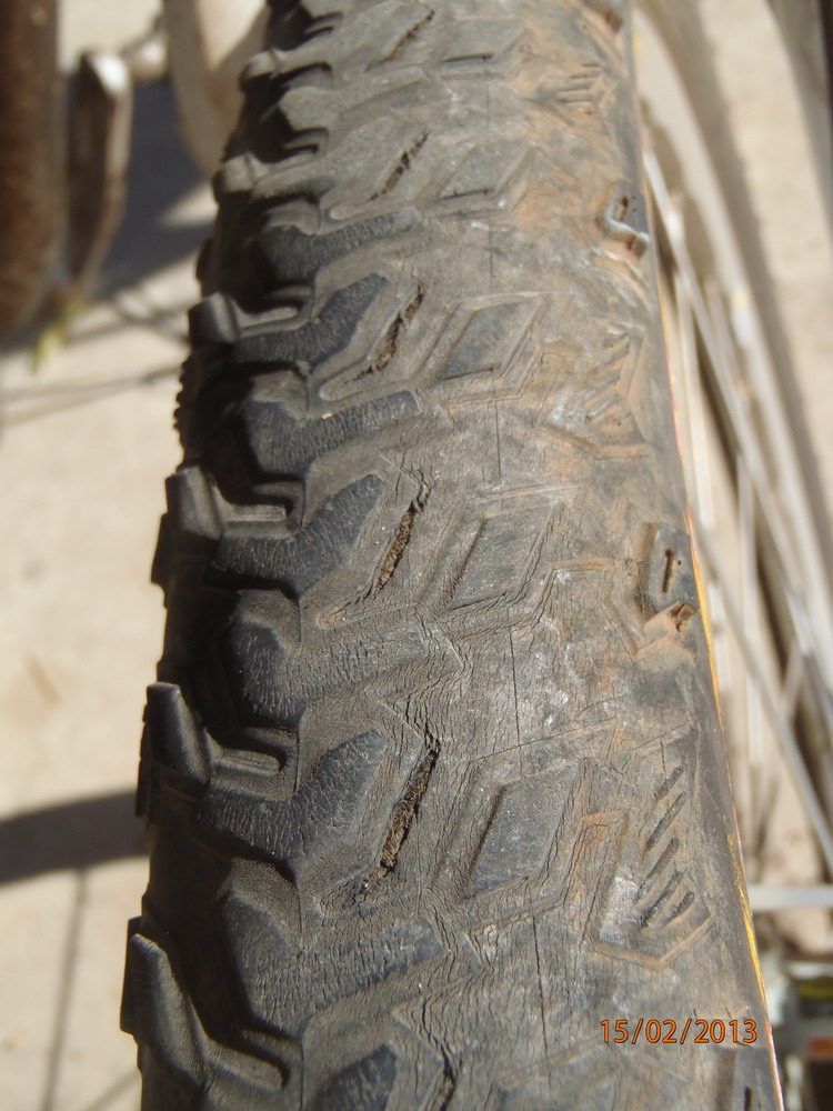

Quelques photos des deux types de pneus équipant mon VTT;
Maxxis, Maxxlite_310 à l'avant (26 x 195 ) ; tu remarqueras qu'il commence à être passablement usé mais vu son prix - 1200 baht pièce = 30 euros - je vais l'user jusqu'à la corde :ange
Et Kenda Small Block Eight ( 26 x 210 ) ; 800 baht pièce = 20 euros ; celui-ci est quasi neuf .
Les pneus Kenda sont vendus ainsi , en tous cas en Thaïlande
