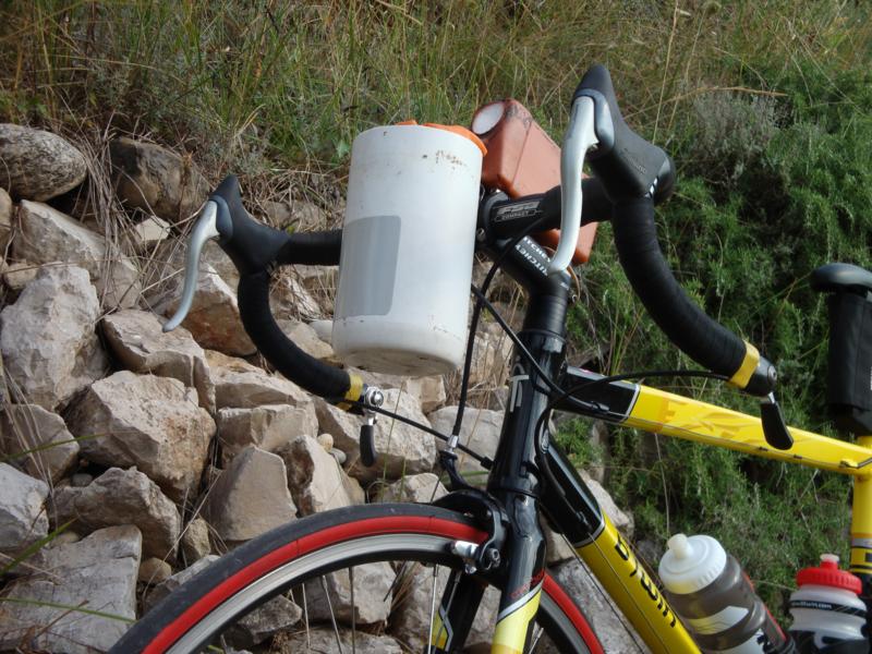

Ayant lancé le sujet je précise certains point.
Régler une transmission moderne n'est pas très difficile si on accepte que le réglage ne soit pas optimum sur toutes les 10 couronnes. La musique d'un cliquetis pendant des heures sur le bon braquet me gache le plaisir.
Je ne regrète pas d'avoir monté des manettes de "frien seul" et des shifters en bout de cintre. Les deux fonctions sont séparées . Simplicité, facilité de réparation même sur le bord de la route. Ceux qui on un jour démonté des poingnés combinées me comprendront.
Je suis peut être allé un peu loin et un peu vite en virant l'indexation des mes shifters Campa. Je vais les remonter pour d'autres essais.
Marcel

Marcel votre expérience m'intéresse. Je suis moi aussi équipé en Campagnolo (Xénon/Mirage). Le problème est qu'en cas de casse, rien n'est standard, mais les pièces hors de prix! Un simple levier de triple plateau cassé (Xénon=plastique) m'a obligé à changé toute la manette combinée gauche et donc... d'acheter la paire!
Si votre expérience vous semble concluante, j'essayerais bien sur ma cassette 9 vitesses...

Re: passe vitesse en bout de cintre
Message par marcel rollant »
Salut Loulou.
Comme vous j'avais des poignées combinées MIRAGE qui "marchaient" mais pas très bien et surtout qui n'avaient plus ma confiance. Je les ai donc remplacées par des poignées de "feins seuls" Shimano 105 et des passe-vitesses "contre la montre" Campa montées en bout de cintre. Mécaniquement c'est la simplicité ! La manette de gauche, dédiée au passage de mes 3 plateaux de pédalier n'est pas indexée. Conséquence: on peut monter n'importe quel dérailleur ! Quant à celle du dérailleur arrière, je l'ai d'abord "désindexée", mais je fais machine arrière et je vais remettre l'indexation.
Avantages :
Les fonctions sont séparées.
Les cables des dérailleurs s'enroulent naturellement sur un tambour transversal, alors qu'avec les poignées Campa, les câbles s'enroulent sur un tambour axial. (Là je regrette de ne savoir joindre un schéma, car je ne suis pas sûr de bien me faire comprendre). Si l'indexation vennait à foirer, un peut toujours fontionner en friction.
Plus aucune pièce fontionnelle en plastoc.
Inconvéniants :
On n'a pas l'air d'un courreur
Le passage des vitesses se fait mains au "bas" du cintre au lieu de se faire au "fond" du cintre ou aux cocottes ce qui dans les descentes "à fond" est moins pratique. (les descentes à fond ne sont plus une priorité pour moi. Il y a peu de temps encore les manettes étaient au cadre....)
En danseuse, sur une montée à très fort poucentage, le corps étant très à l'avant, quand on balance le vélo de droite et de gauche, on peut toucher les manettes des genoux. (je l'ai lu sur ce forum et j'ai voulu en faire la preuve, et bien c'est possible mais il faut "y aller" exprès !)
Voila ou j'en suis...aujourd'hui. Cordialement. Marcel

Merci Marcel pour ces précisions.
Questions: Pourquoi revenez-vous à l'indexation? Est-ce que les "leviers à friction" sont trop difficiles à régler avec autant de vitesses?
Je m'accommoderais très volontiers de l'"inconfort" des leviers "en bas" si ça marche pile poil!
Salut Loulou.
Non indexées mes shifters me permettait un réglage parfait et sans le moindre ciquetit. Mais les pignons en 10 ou même 9 vitesses sont tellement raprochés qu'au moment du passage je sautais parfois deux pignons ou me retrouvais" entre deux". Sur le plat, on peut rectifier, mais en côte on perd tout élan et il m' a fallut mettre pied à terre plus d'une fois. Dommage.
Je remonte l'indexation ce W.E. et je poste une photo.
A bientot.
Marcel

Merci pour ces précisions. Les manettes à frictions (non indexées) m'intéressaient pour résoudre le problème du réglage de l'indexation, justement... Tant pis, je garderai mes manettes indexées!

Voila la photo promise.

marcel rollant a écrit :Voila la photo promise.
Hey Marcel, suffit pas d'écrire image...De le dire non plus d'ailleurs, y'a pas encore la reconnaissance vocale sur le forum :lol:

Dernier essai pour la photo . Il semble que ça marche.
