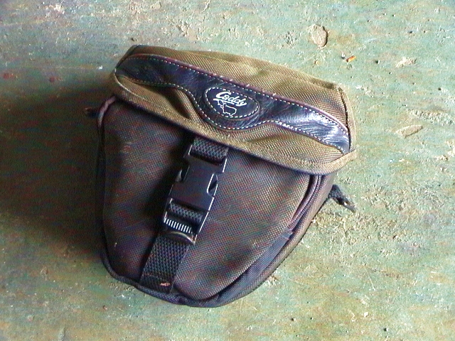

Alors voici quelques détails : A la base, un sac pour appareil photo avec une forme spécifique. Il faut qu'en bas il soit le plus étroit possible pour éviter un contact avec les genoux en pédalant. Ce fut d'ailleurs la principale difficulté en cours de développement ce problème de genoux... car au début j'avais essayé de le monter sur le cadre ; cela aurait été plus simple !
Sac Caddy
Sac Caddy

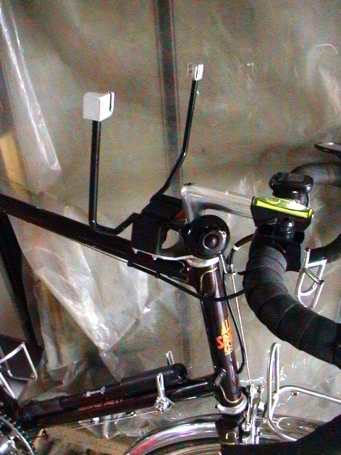

Puis un systeme "Clickfix" du commerce, un peu modifié avec des crochets pour suspendre le sac
Remarquer que pour gagner de la hauteur, j'ai fabriqué une pièce spéciale pour monter le Clickfix sur l'écrou de roulement de direction. En fait cette pièce remplace la rondelle de sécurité d'origine.
Montage du Clickfix avec pièce support spèciale et crochets sur l'arceau

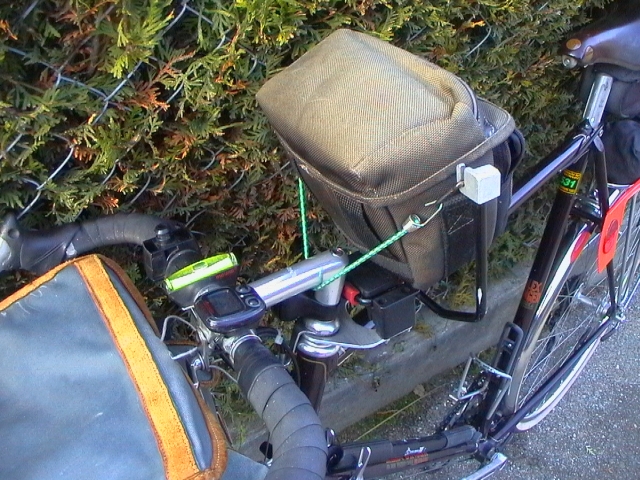

Pour éviter le décrochement et donner une certaine élasticité au système, un petit sandow
Sécurité avec sandow sous la potence

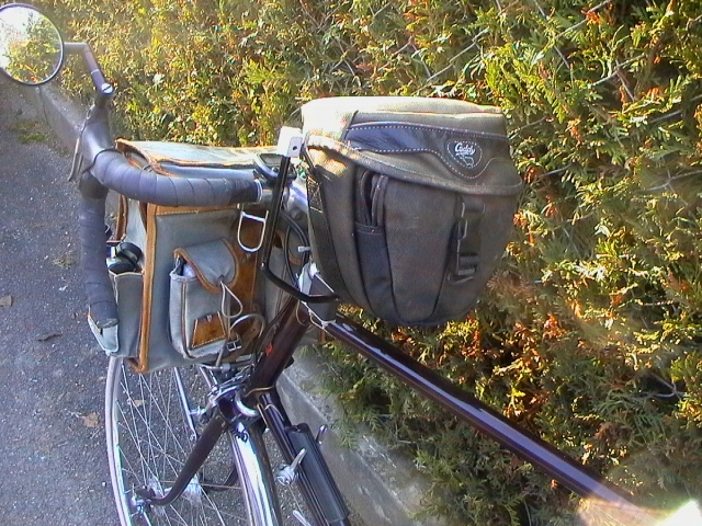

Et voici comment se présente l'ensemble en opération : il suffit d'ouvrir le couvercle du sac pour avoir tout de suite l'appareil en main: Il m'arrive même parfois de laisser le sac ouvert, avec la courroie de l'appareil autour du cou... comme ça ça va encore plus vite !
Prêt à l'action
Prêt à l'action
Voilà voilà Il y a 12 ans que ça marche et c'est pas breveté donc si vous voulez copier pas de problèmes !
Amicalement
