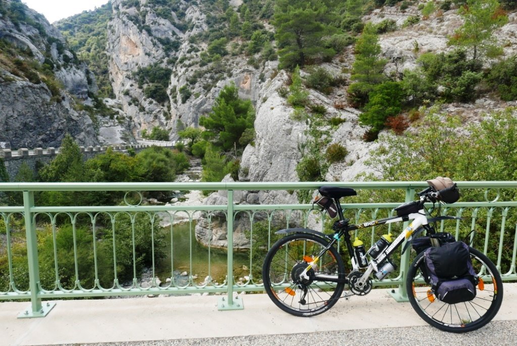

Non, ce porte-bagages est en alu, donc pas lourd : environ 700 g avec toute la visserie et les colliers.
https://3239604.r.bat.bing.com/?ld=d38L ... tent%3dALL
Par contre, il est conçu pour les sacoches latérales, je ne pense pas que l'on puisse fixer un paquet en travers sur les dessus (je n'ai jamais essayé, la roue avant doit déborder sur le dessus) afin de permettre un positionnement surbaissé des sacoches. La charge maximale conseillée est de 9 kgs par coté.
Pour ma part, je l'ai toujours chargé d'environ 4 kgs par coté, plus une sacoche de guidon et n'ai jamais rencontré le moindre problème.
La bête, illustrée ci-dessous, toutes charges comprises, casse-croûte, bidons pleins, vélo compris : 18 kgs.
...Nostalgie...vivement que ça redémarre !!
