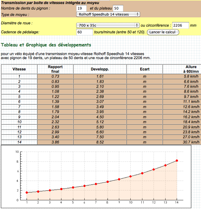

Mon nouveau vélo, 100% pépère, permet un développement de l'ordre 1,6 m en "première", comme un 22-30 avec des roues de 700.
(plateau de 50 dents pour courroie et poulie de 19 dents)

Je continue la discution donc ici !CYCLOHC a écrit :Ton moyeu Rolhoff m'intrigue.
Le tableau est intéressant, mais est-ce que cela veut dire que du passes d'un mètre à l'autre entre le 12 le 13 et le 14 ?...cela ne fait-il pas beaucoup ?
L'étagement du Rohloff est très progressif, ce qui fait qu'il y a en partique peu d'écart entre les vitesses. Il n'est donc pas rare de passer deux ou trois vitesses à la fois avoir un peu d'habitute. Mais tu as raison de considérer que c'est très différent d'un dérailleur classique, mais finalement c'est plus rationnel je trouve.

Tout d'abord, je dois dire que je trouve ce système Rohloff très bien.
Je rejoins tout de même CycloHC sur ce point :
D'autre part, la 14 avec ses 8.52 m me parait surdimensionnée. Sur mon vélo type course (le BH) j'ai 52x14, soit 7.80 m. Et je ne l'utilise que pour essayer de battre un record de vitesse en descente...
Mises à part ces quelques interrogations, je trouve ce système de vitesses dans le moyeu très très bien.
CYCLOHC a écrit :...Le tableau est intéressant, mais est-ce que cela veut dire que du passes d'un mètre à l'autre entre le 12 le 13 et le 14 ?...cela ne fait-il pas beaucoup ?
Les vitesses 1 à 9 sont bien étagées à mon sens, les 10 à 14 me paraissent un peu trop espacées.Vélopépère a écrit :...L'étagement du Rohloff est très progressif, ce qui fait qu'il y a en partique peu d'écart entre les vitesses. Il n'est donc pas rare de passer deux ou trois vitesses à la fois avoir un peu d'habitute...

En fait, les roues de 700 en 35 mm sont plus grandes que les roues en 23 mm. Avec un 44x11 (mon ancien KTM avec un pédalier de VTT), j'arrive à 8,82 m, ce qui est très comparable au Rohloff en 14ème. C'est fait pour les faux plats descendants ...
En fait, je trouve des développements similaires au KTM, ce qui correspond bien à ma pratique. Après un petit mois d'utilisation et environ 500 km, je savoure cette nouvelle horlogerie avec beaucoup de plaisir. Je ne suis pas prêt à retourner au dérailleur classique !

Certes... mais un aspect de la question échappe à peu près à tout le monde :la 14 avec ses 8.52 m me parait surdimensionnée.
Imaginez le coût de développement et de fabrication pour un système comme le Rohloff. Donc, le fabricant a intérêt pour amortir le développement et arriver à des prix raisonnables, à vendre un maximum de pièces d'un modèle unique. Donc s'il est vrai que ce rapport de 8.52m pour des roues de 700 est un peu grand, le même moyeu sur une bicyclette Moulton avec des roues de 22 sera tout à fait adapté voire un peu juste... A l'autre extrémité de la gamme le plus petit braquet sera aussi extrême mais dans l'autre sens (1er vitesse avec des roues de 22...)
Ils ont donc créé une gamme de 14 rapports qu'on peut après personnaliser en choisissant le rapport primaire plateau-pignon selon les vélos.
Ce n'est pas seulement commercial mais répond à des impératifs techniques.

Le développement dépend aussi de la taille du plateau... (et du pignon, mais je ne suis pas sûr qu'il y ait le choix). Quoique Rohloff ne garantit pas son moyeu en cas de plateau trop petit (le couple augmente et risque de déclencher le fusible installé dans le moyeu).

Je trouve que la gamme de développement est parfaite pour mon usage. Cela dit, il est possible de monter un plateau plus petit de 46 dents et en plus grand de 55 et 60 dents. Pour la poulie, a l'arriere, il existe aussi des 20, 22, et 24 dents. Il faut alors prévoir une courroie de longueur ad hoc évidemment.
