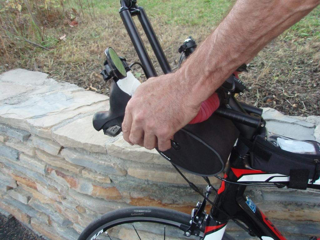

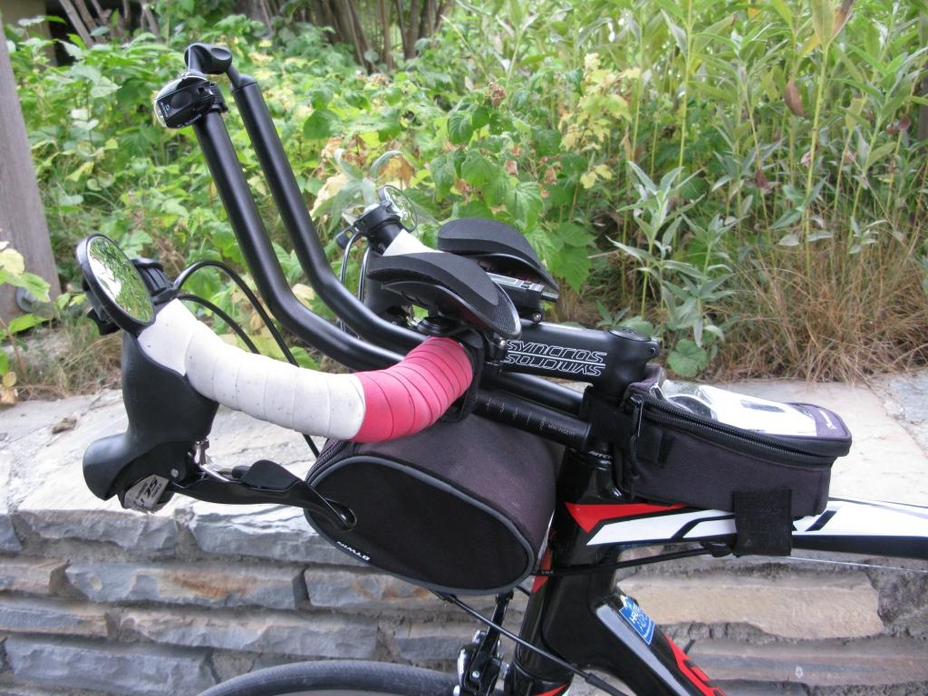

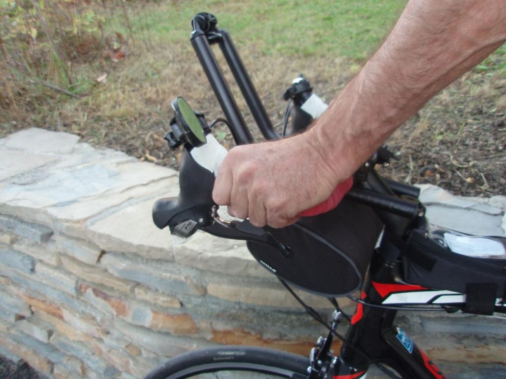

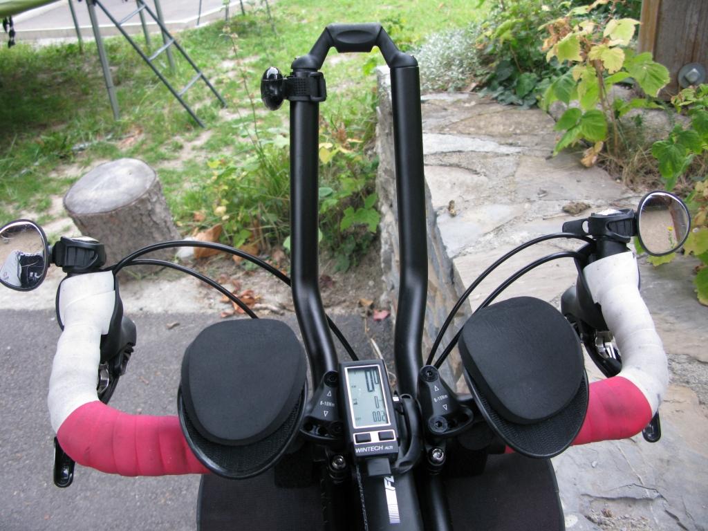

Le montage est identique au cintre course. Le seul souci est le peu d'espace (selon les poignées) pour passer les doigts entre le cintre et les manettes, mais on s'y habitue très vite.
Par contre, cela n'est possible qu'avec les nouvelles potences, car celles (plus anciennes) à plongeur n'ont pas le même diamètre -bien que je pense que l'on doit pouvoir en trouver aussi de l'ancien diamètre.
Pour ma part, je confirme que le confort est incomparable.

Alors, je me permets de venir insister ici :
Je remets des photos pour bien imager la situation. D'abord le type de cintre adopté, ensuite le rajout éventuel du prolongateur -non pour avoir l'air d'un coureur de contre-la-montre ou triathlète, ou simplement pour vouloir avoir l'air de fanfaronner...- juste pour pouvoir se permettre de temps à autre de s'étirer. Ensuite je mets des photos en situation, avec des poignées Shimano 105 classiques.
La seule modification de cintre m'a coûté une quarantaine d'euros et un peu plus pour le prolongateur.
Le tout ne "défigure" pas une Belle Randonneuse. Je crains qu'il n'en soit pas de même avec un "cintre papillon", mais là chacun ses goûts et je respecte.
Je vous affirme que, depuis, les longues distances ne font plus peur à mes vertèbres cervicales de 66 1/2 balais....

- IMG_7546.JPG (145.01 Kio) Vu 7543 fois
- poste de pilotage
- IMG_7547.JPG (126.58 Kio) Vu 7543 fois
- tenue de guidon
- PB110003 - Copie.JPG (92.55 Kio) Vu 7543 fois
- freinage
- PB110004 - Copie.JPG (120.41 Kio) Vu 7543 fois

Certes, certes, cela me semple très convenable.
Il me suffit de changer, outre le cintre, la potence Philippe qui n'acceptera pas le diamètre de ce cintre, ainsi que la fourche car les nouvelles potences ne s'y adapteront pas, et le JDD pour aller avec la nouvelle fourche, et je prévois que la douille de direction n'est pas du bon diamètre non plus...
Juste pour dire que trouver un guidon triathlète pour une potence des années 70, ça doit pas être facile...
Mais l'idée est bonne.

Eh oui, hélas, je sais on avait déjà soulevé le problème....
Je suis très en colère après les constructeurs et les revendeurs qui n'ont rien à cirer de ce problème de position...pourvu qu'ils vendent !
Même aujourd'hui, pour qui veut s'équiper, il faut encore tout changer...et aucun vélociste ne veut en entendre parler.
