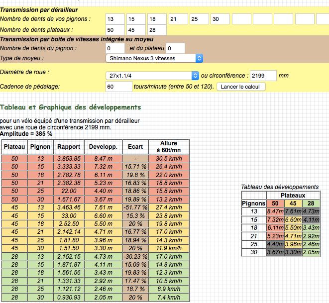

je viens de calculer mes développements
je viens de faire un calcul de braquets et j'aimerais savoir ce que vous en pensez pour du cyclotourisme léger voir un peu chargé ( environ 50 litres) ?
- brquets oct 2015 Mikado - copie.jpg (120.36 Kio) Vu 8124 fois

Ton triple plateau est bizarrement configuré: un plateau de 50 et un de 45, je ne savais même pas que ça eut pu exister _ d'ailleurs, tu es sûr pour le 45, parce que c'est un nombre impair?
Bon, à part ça, le 28 et le 45 seront utilisables. Même si le 45, il est déjà bien gros pour un vélo de cyclotourisme un peu chargé. Par contre, le 50, je doute que tu t'en serves un jour, même avec les cuisses de Peter Sagan. C'est un braquet de vélo de route, plutôt destiné à des montures de couraillons, légères et dépourvues de bagages, ou alors beaucoup moins que les 50 litres envisagés.
En fait, le problème de ta gamme de développements, c'est qu'elle s'articule autour d'un plateau central trop gros. Pour te donner un ordre d'idées, ma randonneuse lourde a un triple plateau de 44/32/22. Cela peut paraître ridicule, parce que c'est du pédalier de VTT, mais en pratique, je n'utilise pas souvent le 44, même sur le plat, et c'est sur le 32 que je pédale en vélocité, la plupart du temps. Faut dire qu'avec une bétaillère de voyage de 16,5 kg, plus 20 kg de barda, forcément, on avance autrement...
Ne pas oublier, aussi, que si tes parcours sont pentus, ton plus petit développement de 28 x 30 sera très limite. Avec de l'entrainement, il est possible de presque tout escalader avec un rapport de 1, sauf quand on s'aventure vraiment dans des coins montagneux, mais en cyclotourisme, surtout si on prévoit du longue-distance, voire des voyages au long cours, le possible n'est pas forcément souhaitable: l'idée, c'est de pédaler dans l'huile, en restant sur des cadences moyennes / élevées. Rouler avec du 28 x 30 pour passer partout, c'est un coup à se péter les genoux.

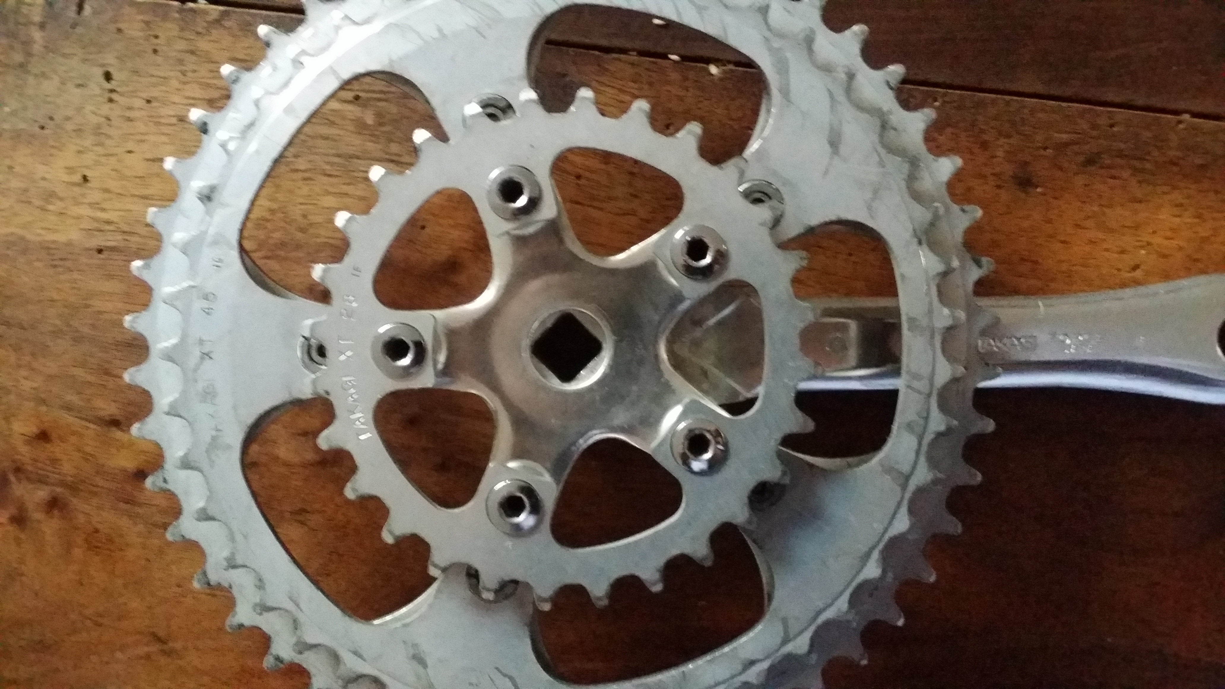

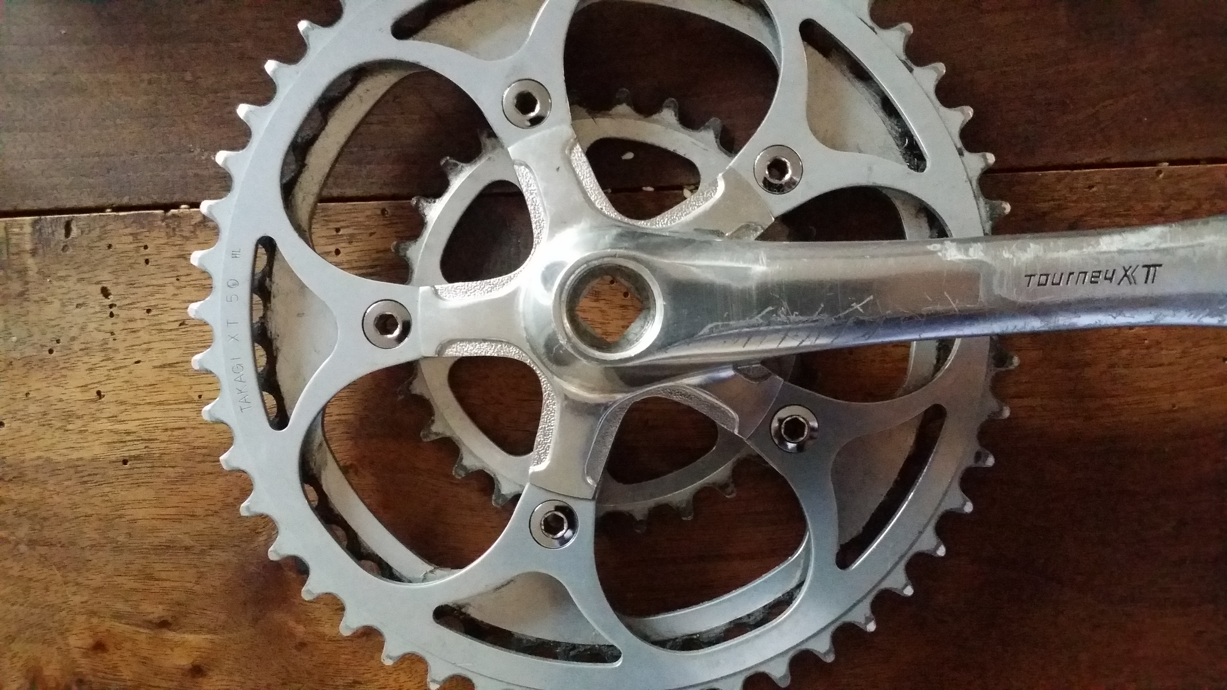

je vous mets la photo du pédalier
Du coup, est ce que vous me conseillez d'enlever le gros plateau ou de changer de pédalier ou .....?

A vue de nez... tu gardes ton ensemble comme ça. Ainsi tu peux mettre en oeuvre ce système de dent et demie...
Avec le moins de frais et d'emm.... en prime
A voir avec ta roue-libre ce que ça donne; si j'ai bien relevé tes données :
8.47 --------- 7.32 -------- 6.11 -------- 5.23 --------(4.40)--------(3.67)
-------- 7.61 -------- 6.50-------- 5.50 -------- 4.71 -------- 3.96 -------- 3.30
---------------------------------------------------------------------------3.43 -------- 2.92 -------- 2.46 -------- 2.05
Peut-être pas le top du top, mais on peut vivre avec ça...

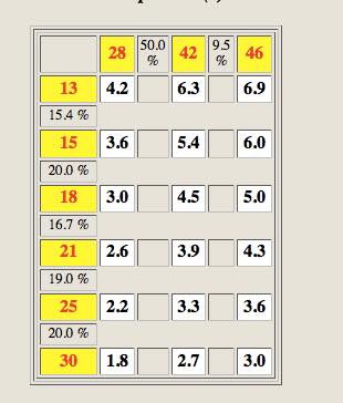

Disons que si tu en as l'opportunité, ce qui serait bien serait de changer les deux grands plateaux, par exemple 46 et 42Du coup, est ce que vous me conseillez d'enlever le gros plateau ou de changer de pédalier ou .....?
Cela donnerait une combinaison intéressante

ok donc il faut que je trouve deux plateaux de 42 et 46 en Tagaki ?
Je ne peux pas monter d'autres marques ?

Il se peut qu'il y ait des plateaux compatibles avec ce pédalier exotique il ne reste plus qu'à les trouver....
Vu le nom du fabricant je regarderai du coté de chez Sugino mais les constructeurs de randonneuses qui en équipaient leurs vélos ont arrêté de les commercialiser au détail. Il va donc falloir prendre un pied à coulisses et relever les dimensions caractéristiques (cercle de perçage, angulation secteur....).
Pour plus d'info voir Dr Sheldon.
Re: je viens de calculer mes développements
Et avec l'ordonnance : http://sheldonbrown.com/harris/chainrings.htmlRoueLibre a écrit :Il se peut qu'il y ait des plateaux compatibles avec ce pédalier exotique il ne reste plus qu'à les trouver....

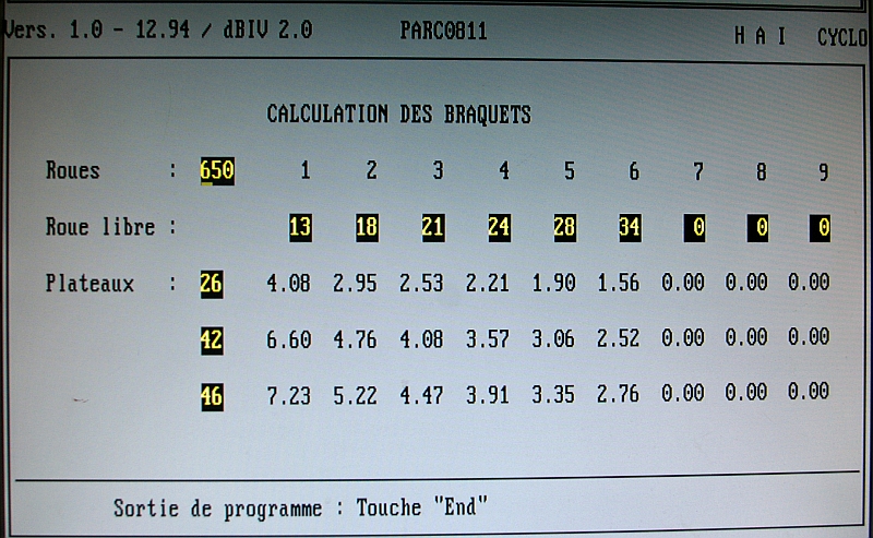

re bonjour à tous !!!
Après avoir suivi vos conseils , je me suis procuré sur Harris Cycle un plateau de 42 et un autre de 46 de chez Sugino, ils vont parfaitement bien su mon pédalier d'origine .
Donc je vous remets ce que cela donne avec ma cassette 6 vitesses Dites moi ce que vous en pensez, j'ai l'impression que c'est mieux ?!

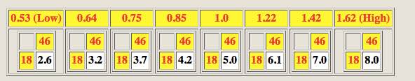

Voici ce que cela donne avec un 46 et 18 de pignon apparent sur le Nexus avec un pignon de 24 , je serais à 2.0m à 6.0m
Que me conseillez vous ? de rester en "classique" ou en moyeux intégrés ?
Dans l'attente de vos commentaires
Merci
