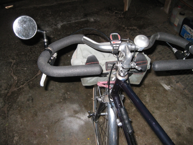

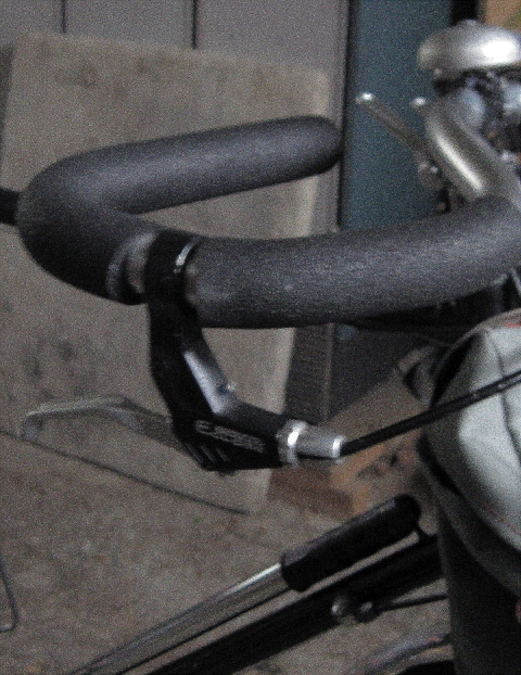

Détail levier de frein
Mais la question que je voudrais vous poser est celle-ci:
Ce cintre peut être posé de différentes manières de même que la position des leviers de frein.
Comment est installé le vôtre ?
Dans les descentes à grande vitesse, comment tenez-vous votre guidon ?
Quand les poignées sont installées au centre, comment maîtrise-t-on le vélo si on le tient là où sont les freins ?
Dans un premier temps je vais équiper mon No 2 "Joe" et faire quelques balades, mais j'espère éviter des tâtonnements grâce à vos retours d'expérience !

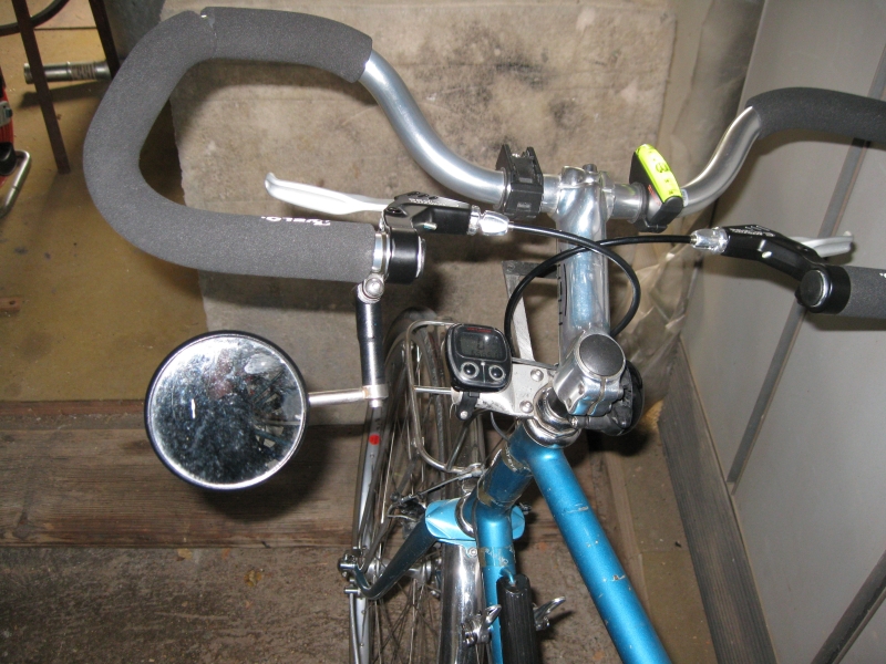

Voici mon montage :
http://www.cablat.com/le-v%C3%A9lo-phot ... /montures/" rel="nofollow
En plus avec une potence courte il me permet des appuis plus confortables. Je l'utilise avec la mousse epaisse et c'est très agreable sur les longues distances.

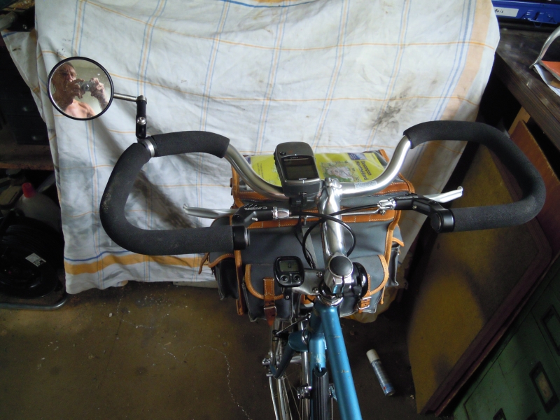

Modification effectuée sur mon No 2 "Joe"
Voilà à quoi ressemble maintenant son poste de pilotage...
Roulé maintenant 70 kms dans cette config. Un peu tôt pour tirer des conclusions : ni mal aux cervicales ni aux épaules ni aux bras :?: Mais sur cette distance je n'aurais sûrement pas eu de problèmes non plus avec l'autre vélo - wait and see
Toutefois cela me semble un peu large quand je le tiens à l'extrême
Any comment ?

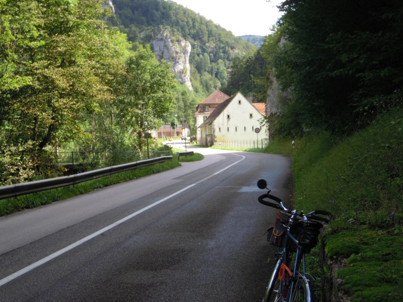

et c'est là que je m'aperçois que le collier qui fixait mon rétroviseur sur le guidon s'est cassé... (voir la photo sur le post précédent). Au passage, cela conforte mon point de vue sur la valeur des fixations par colliers... :diablotin
Seule solution dans l'immédiat : l'enlever complètement, et j'entreprends la montée.
Et là, surprise : je constate que la position des mains la plus agréable et la plus efficace, c'est justement là ou se trouvait le rétroviseur !
Et tout en montant, je cogite sur une alternative de placement du rétro, pour conserver libre cette position.
De retour à la maison, je passe un moment à l'atelier, et ça donne ceci :
La vision est correcte quoique un peu moins agréable, (et il faudra accepter que en cas de pluie, avec la cape, il n'y en aura plus du tout) , mais le gain de confort en vaut la peine.
