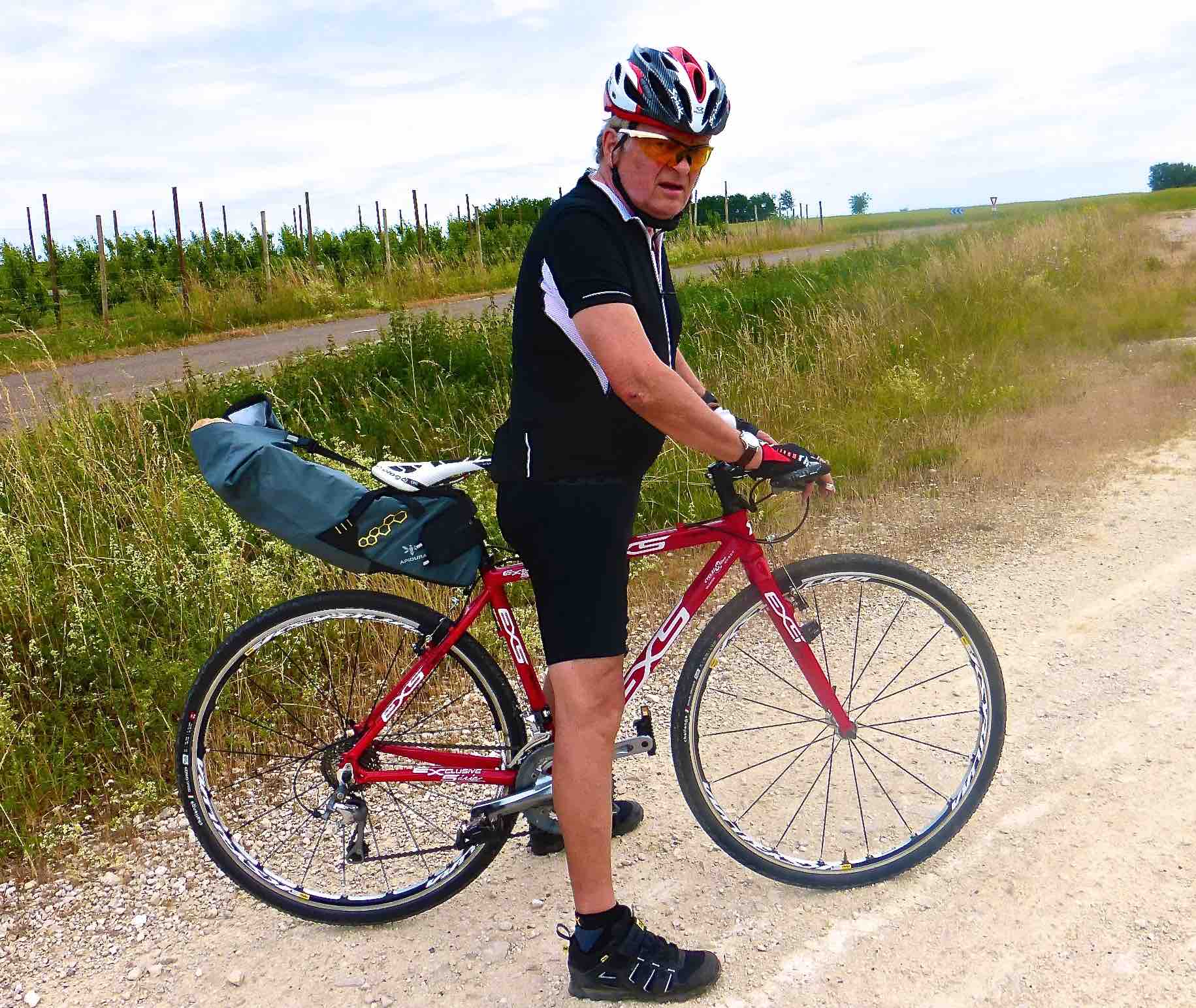

mon vélociste m'a élaboré un vélo un peu bizarre, sur un cadre de cyclo cross EXS en alu-fourche carbone, avec cintre plat , dérailleurs Tiagra, triple plateau 50-39-30, cassette 12-30, freins canti ,roues Ksyrium avec pneus costaud semi crantés . Je crois qu'il est malheureusement trop court pour mon 1m70 (cadre de 49). Cela dit c'est nerveux à souhait et çà passe sur presque tous les chemins, du goudron lisse aux cailloux coupants.

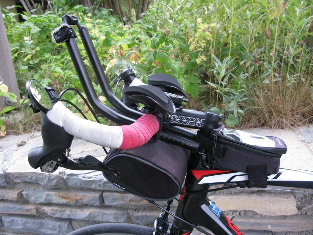

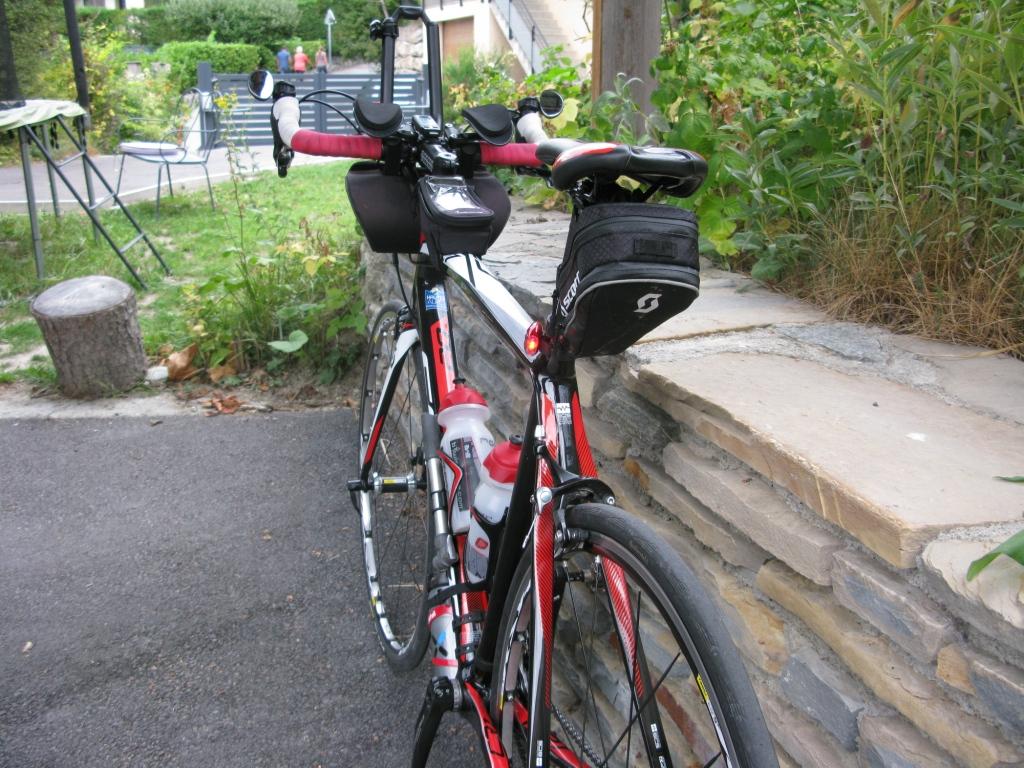

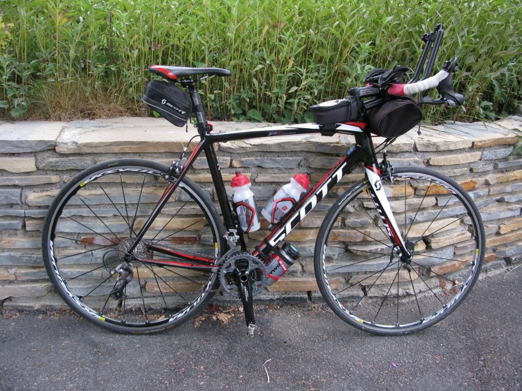

Je viens vous présenter ici ma toute nouvelle configuration de mon vélo Route, utilisation parcours montagneux, à la journée, forte dénivellation et longues distances.
Il est le résultat de beaucoup d'analyses personnelles sur ma position, mon usage de type "Randonneur", l'adaptation à mon âge (66 ans) mon gabarit (178 pour 78 kgs), mes ambitions de pouvoir encore me frotter à quelques parcours "dantesques". Ceci peut demander des départs très matinaux, des arrivées tardives, des passages de tunnels - donc éclairage minimum, type SIGMA AV/AR blanc et rouge, fixe ou clignotant.

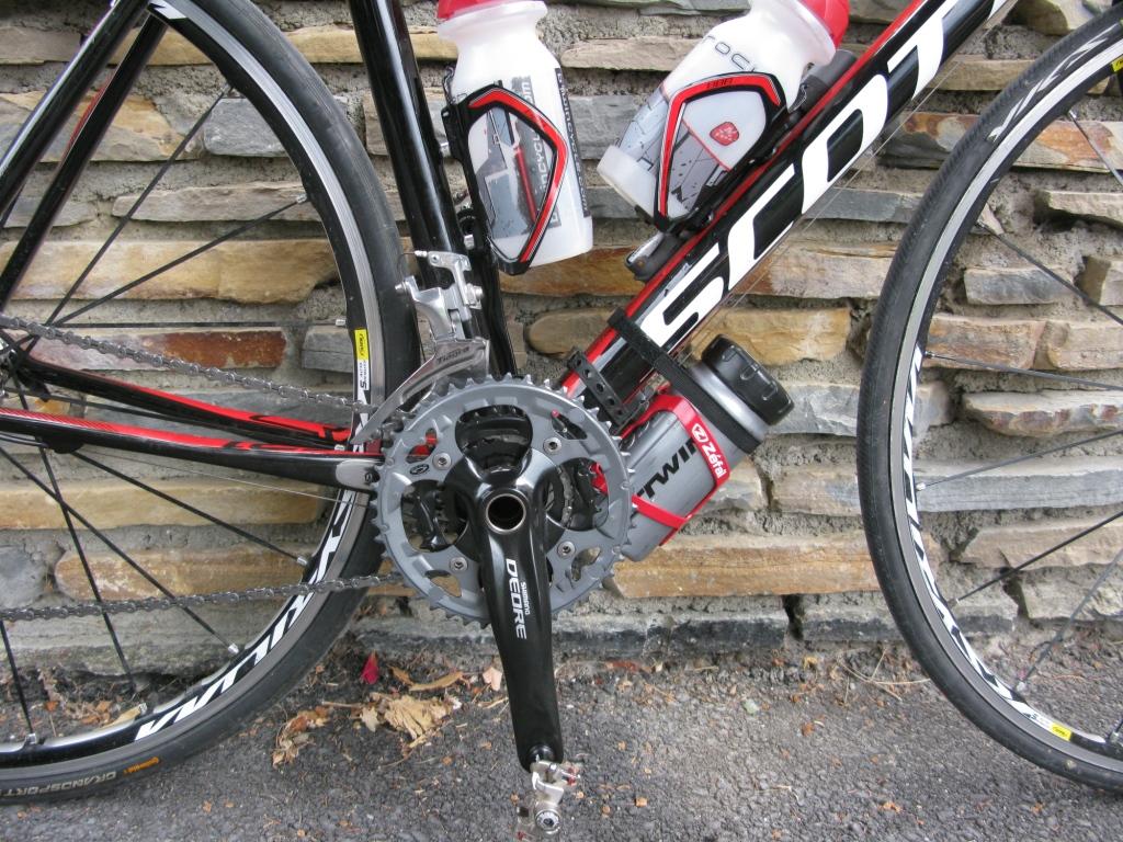

Deux porte-bidons classiques, plus un porte-bidon fixé sous le cadre (fixation vendue chez DKT...ou ailleurs, avec 2 robustes élastiques et pattes de fixation) ce porte-bidon permet de mettre un faux bidon, type boite à outils dans laquelle je mets le K'Way.

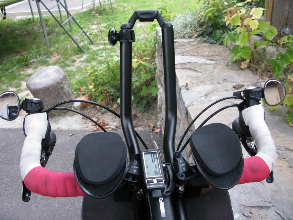

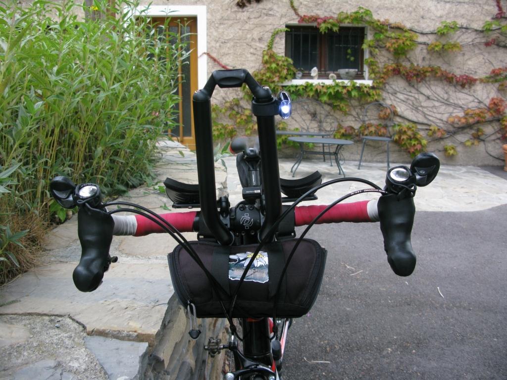

Je l'ai modifié en "Guidon plat" -sujet maintes fois traité- je lui ai rajouté un prolongateur de type Triathlon (c'est mon passé qui ressurgit !!) uniquement dans le but d'étirer le dos dans les longues portions plates.
2 petits rétroviseurs (Dt et G)
Une petite sacoche de guidon arrive juste à se faufiler sur le guidon et sous le prolongateur, pour une veste légère, deux barres énergétiques, le téléphone et les papiers (en tous genres...
Une sacoche de selle pour 2 chambres à air + rustines et colle, petit outil multifonctions.
Une sacoche de potence type de téléphone, pour l'appareil photos rapidement sous la main.
J'ai changé les roues d'origine pour des Mavic Xsyrium, car je privilégie un très bon roulement, et les pneus sont du 700x25 (le 28 ne passe pas aux embases).
Evidemment, il ne ressemble plus beaucoup au modèle d'origine, mais il est mieux adapté à ce que je recherche.
Le poids total, chargé au max, atteint tout juste les 10 kgs.
Du point de vue coût, cela l'élève à environ 3500 €.
De plus, bien sûr, cela ne règle pas tous les problèmes car je me verrais mal voyager avec cet engin d'étape en étape, j'ai donc le Vélo de Voyage illustré récemment. De plus, ma passion de la fréquentation des pistes d'alpages me fait aussi utiliser un VTT.
Un seul vélo, si coûteux qu'il pourrait être, ne pourrait correspondre à tous ces critères....Mais, la BICYCLETTE est ma passion !

- La Bête
- IMG_7540.JPG (192.04 Kio) Vu 7317 fois
- Pédalier Schimano DEORE 44-32-22
- IMG_7541.JPG (175.15 Kio) Vu 7317 fois

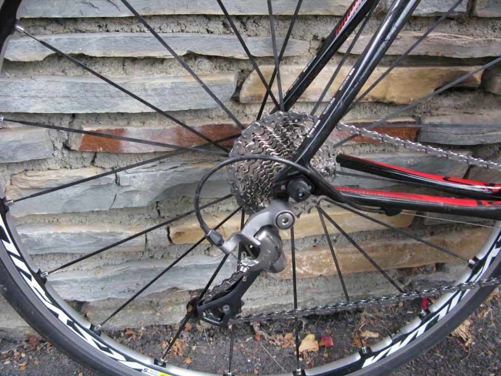

- Dérailleur Schimano 105 cassette 11-28
- IMG_7542.JPG (167.65 Kio) Vu 7317 fois

- Guidon Triathlon
- IMG_7546.JPG (145.01 Kio) Vu 7317 fois
- Tableau de bord
- IMG_7547.JPG (126.58 Kio) Vu 7317 fois
Bel ensemble Henri;
Pourquoi pas un guidon papillon plutôt que ces prolongateurs ;
de plus si besoin pour une quelconque raison de freiner en cata, si t'es sur les prolongateurs, c'est la gamelle assurée ;
t'auras pas le temps de revenir sur les manettes de freins.
Et deuxième chose, le compteur que tu as, c'est quoi ?
Je ne connais absolument pas ;
tu peux nous en parler un peu plus ?

J'avais, à une autre époque, bien maitrisé l'usage du Guidon-Triathlon et je sais encore un peu faire
Cette position, chez le compétiteur lui donne beaucoup d'aérodynamique en contre la montre. Ce n'est plus ici mon objectif !
La position des prolongateurs est ici légèrement plus relevée et ne me sert que dans les portions de route plates. Le guidon-papillon est d'aspect trop lourd pour ce genre de montage.
Le compteur est un Mavic Wintech Alti, sans fil. J'en avais déjà parlé dans le temps, et j'avais même perdu son frère ainé l'an dernier dans la descente du Col d'Allos...

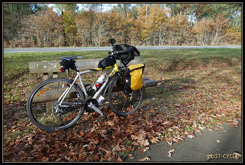

J'avais laissé de côté le forum un moment car j'étais en train de chercher la vrai voie à suivre pour ma pratique de la bicyclette, le déclic est venue lorsque j'ai participé à ma première randonnée avec les amis du randonneur à Bordeaux, en septembre dernier.
Depuis lors je n'ai cessé de modifié mon fidèle DK et j'ai délaissé mon Canyon, que j'ai mis en vente dans le but de m'acheter un jour une randonneuse digne de ce nom.
Voici donc les modifications qu'a subit la monture qui à vu mon retour au vélo il y a trois ans

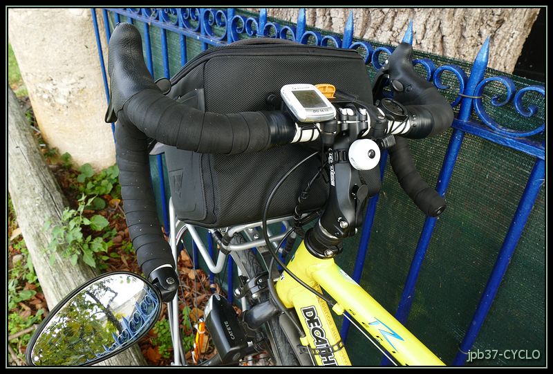

Poste de pilotage surélevé.

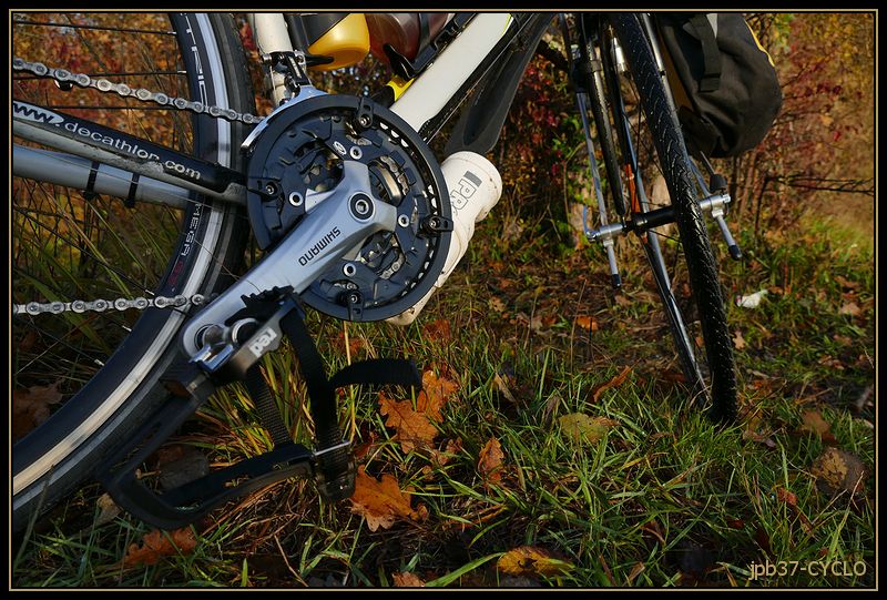

Remplacement de mon 48-38-30 par un 42-32-22, remplacement des pédales automatiques SPD par des pédales normales, enfin pose d'un troisième porte-bidon pour y mettre ma veste de pluie. Mon vélo dans son état actuel lors de mon retour de la randonnée pour le Téléthon samedi dernier.
