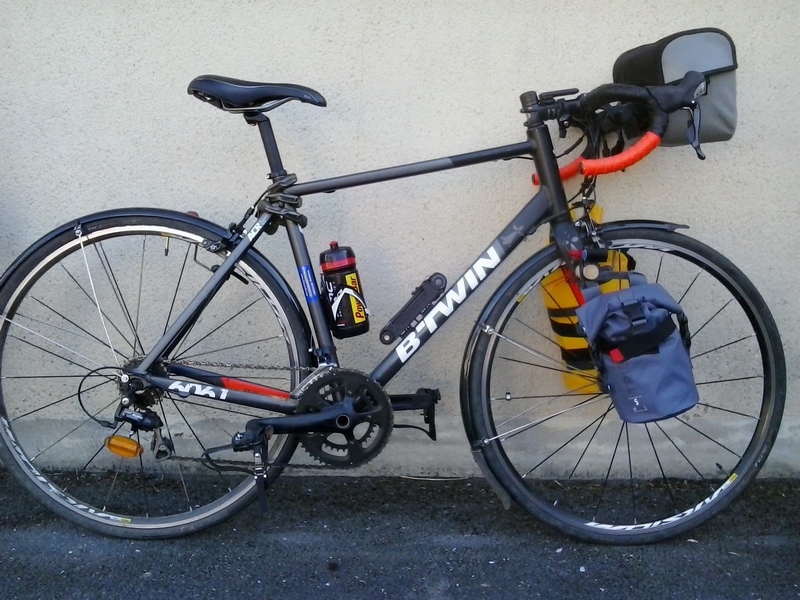

Petite présentation de ma nouvelle monture qui me supporte depuis début février.
Il s'agit d'un Triban 540 vendu par Décathlon.
Cadre en aluminium, cintre route (existe en cintre plat), monté d'origine avec des pneus de 700x25c ; je l'ai acheté d'occasion mais quasi neuf pour une bouchée de pain.
J'ai effectué quelques modifications dessus :
  • changé la selle
  • mis des pneus plus gros (700x28c)
  • installé un décaleur pour la sacoche de cintre qui ne passe pas sur un cintre oversize
  • ajouté des garde-boue (car il me sert aussi de vélotaf en Normandie et je n'aime pas être aspergé quand je pédale)
  • ajouté des feux (Reelight City Supreme avec batterie tampon : ils restent allumés quelque temps à l'arrêt)
  • ajouté un phare à l'avant pour voir la route la nuit (utile en vélotaf hivernal et en brevets nocturnes)
  • ajoutés des cale-pieds à courroie

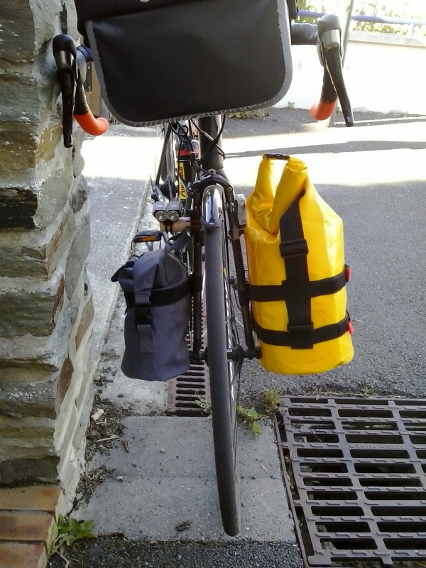

  • ajoutés des porte-bagage avant surbaissés de ma fabrication (utiles pour emporter un peu plus d'affaires sur des longues distances, mais facilement démontables pour les trajets quotidiens)
  • ajouté second porte-bidon pour les longues sorties ou un support d'antivol pour le vélotaf

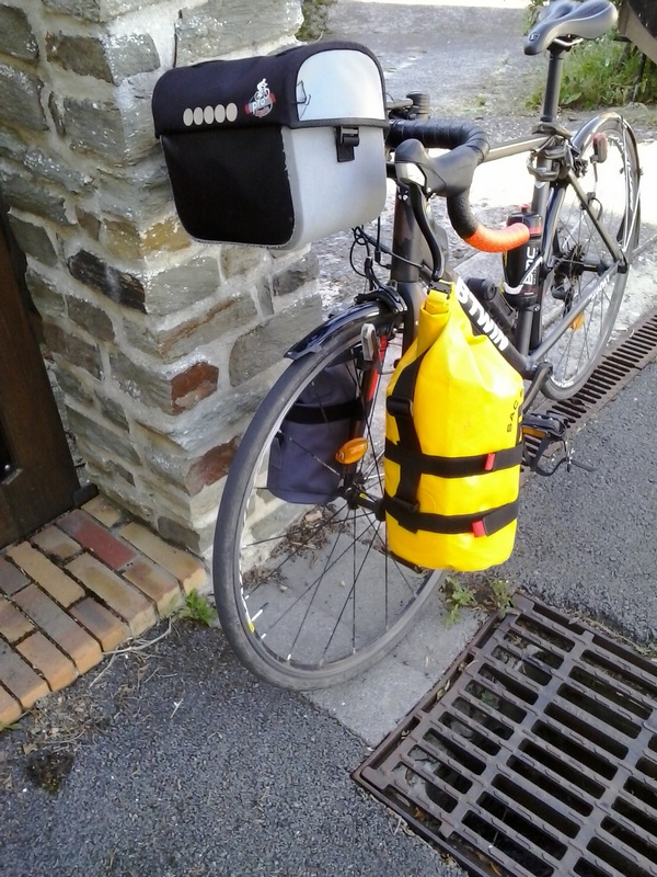

Voici la tête qu'il a actuellement avec un essai de chargement des porte-bagage avant :
Pour l'instant, ce vélo me convient car j'ai fait 250 km pour un BRM 300 à Angers (abandon en cours de route à cause de la météo catastrophique) sans que je ne perçoive aucune douleur aussi bien pendant que je pédalais qu'après être descendu de vélo.
Maintenant, c'est le cycliste qu'il faut améliorer... ça risque d'être plus compliqué et plus long que prévu !

Sympa le bike 👍
Âge : 49
Re: Triban 540 Décathlon
Très chouette ce montage.
Modifications réussies qui améliorent l'esthétisme et l'efficacité pour les 2 usages prévus.
Juste une petite remarque qui n'a peut-être même pas lieu d'être suivant la nature de la fourche si celle-ci est en carbone il ne faut pas que le système de fixation des sacoches génère des contraintes en compression/traction trop fortes.
Autre piste d'amélioration lorsque le train de pneu sera consommé -donc si j'ai bien compris dans 5000km et dans 4 mois?- mettre des pneus à flancs rétro-réfléchissants. Les voitures aiment et c'est toujours bien pour un cyclo de leur faire plaisir.
Les pneus à flancs réfléchissants, j'y ai pensé... mais ça ne court pas les rues en 700x28c.
Sans garde-boue, le vélo accepte facilement du 700x30c voire 700x32c.
Mais avec les garde-boue ajustés, je ne peux pas monter plus gros que du 700x28c (ce qui convient déjà très bien à mon usage et m'apporte plus de confort que les 700x25c de mon précédent vélo).

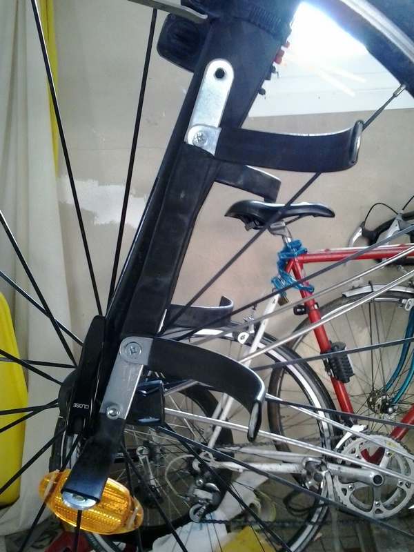

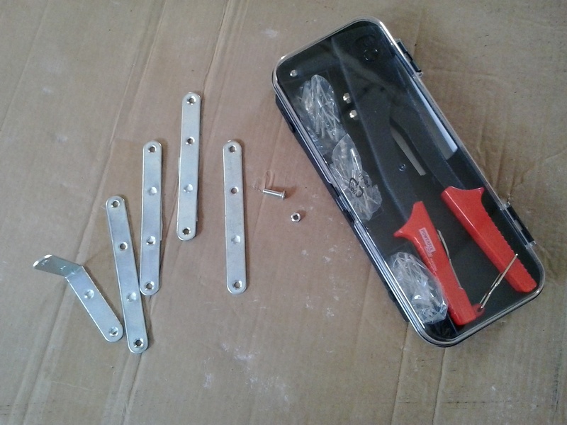

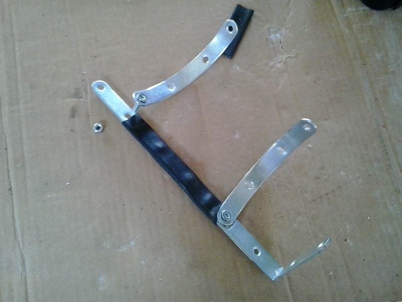

Pour le système de porte-bagage, c'est de l'artisanal facile à faire soi-même :
- 4 pattes de fixation
- 1 équerre
- quelques rivets et boulons/écrous
Le matériel nécessaire

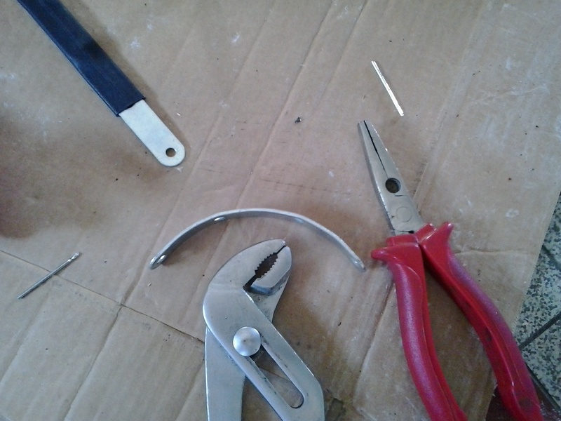

On cintre les deux pattes
Rivets ou écrous et boulons pour fixer
Un peu de chambre à air en guise de protection

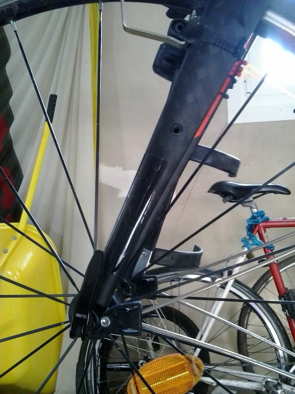

La fourche nue (en carbone)

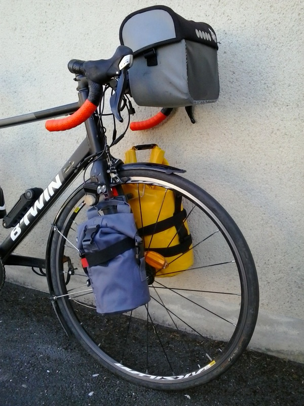

Le porte-bagage passe pile sur l'entraxe des œillets

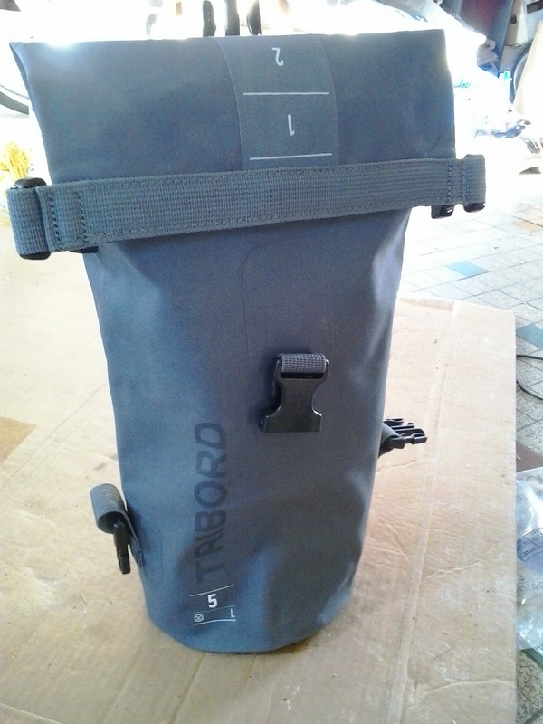

Un sac étanche en guise de sacoche
Essai de chargement
Essai de chargement
Choisissez votre volume, mais attention à ne pas mettre trop lourd quand même
Essai de chargement
Essai de chargement
Essayé sur divers terrains, même du "pas-prévu-pour-ce-vélo" sans que ça grince ou que ça bouge.
Ca devrait suffire pour transporter un sac de couchage léger et quelques rechanges pour des BRM plus longs.
Je n'ai aucune idée du poids max transportable, mais je n'ai pas vraiment l'intention de tester les limites ! :wink:
EgaregEtKristell a écrit : mar. 20 juin 2017 12:09 Les pneus à flancs réfléchissants, j'y ai pensé... mais ça ne court pas les rues en 700x28c.
Le Vi?toria randonneur se voit parfois sur des vélos type diagonales en occasion. Il existe en 700x28 avec des flancs rétro-réfléchissants. Par contre je ne sais pas ce qu'il vaut réellement car pour ma part je suis un adepte du "Cheval-Bleu" et mon cadre me permet de passer des 700x30.
Messages : 3566
C'est Byzance la fourche est équipé d'origine avec des œillets, non? C'est une fourche en carbone ou en acier?
Sinon je plusois avec Roue Libre ton montage rend ce spad agréable à l’œil :bravo3
Je ne raffole pas vraiment des vélos moderne mais il y a deux chose où le modernisme à vraiment du bon ce sont les pédales automatiques et les cintres. Chez DKT ils ont vraiment de bons cintres.
C'est effectivement l'une des rares fourches en carbone équipées des œillets nécessaires pour les garde-boue ET le porte-bagage.
Je ne me considère pas assez expert pour pouvoir déterminer si ce cadre en aluminium est plus ou moins confortable que mon ancien décathlon en acier. Idem pour la fourche carbone comparée à la fourche acier de l'ancien.
Messages : 869
Tu as fait une belle adaptation et réalisé une randonneuse à part entière.
Il y a toutefois un point qui m'étonne : l'inclinaison du bec de selle. A plus forte raison avec la nouvelle selle (j'ai déjà vu ce modèle et son dessin m'intrigue) . Je vois qu'avec l'ancienne selle , l'inclinaison vers le bas était déjà très prononcée.

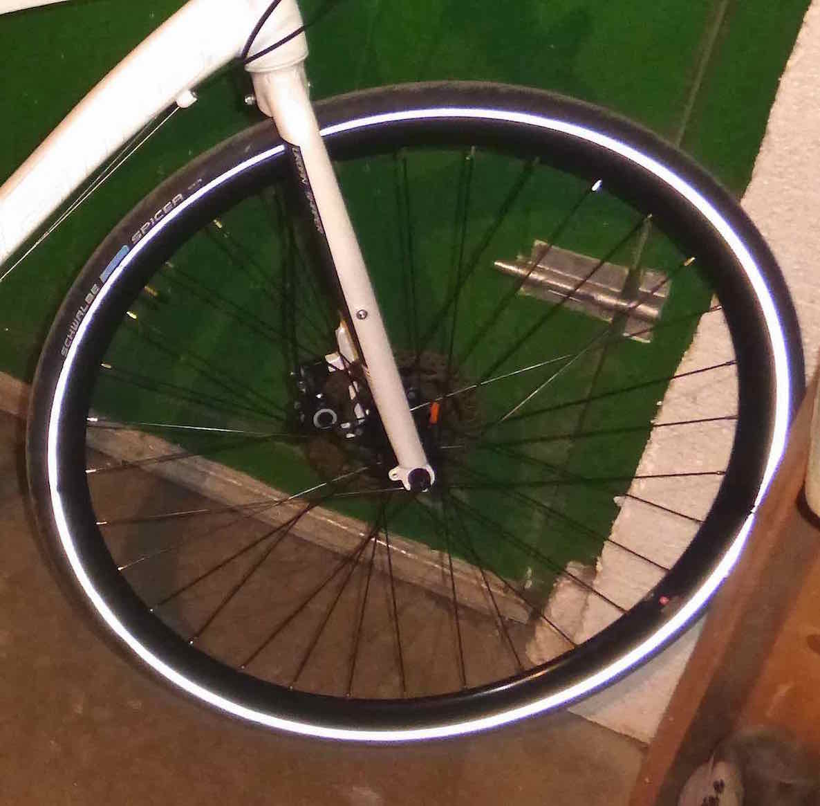

Pour ce qui est des pneus à flancs réfléchissants, Schwalbe sortait il y a deux ans un modèle à tringles rigides qui devrait convenir : modèle SPICER (j'en ai une paire en 700x30, neufs que je n'utiliserai pas; je veux bien te les offrir ... Etant à chape fine et presque lisses, peut-être qu'ils passeront sous les garde-boue. Si oui indique le moi en MP, je te les expédierai en toute amitié).

Je suis épaté par l'existence de cette fourche carbone équipée d'origine d'œillets garde-boue et porte-bagages.
Je viens d'aller voir çà sur le site B'twin, c'est bien...malheureusement, il est aussi noté que ce produit est indisponible. Dommage, pour un prix de 800 € neuf il aurait pu en séduire plus d'un !
