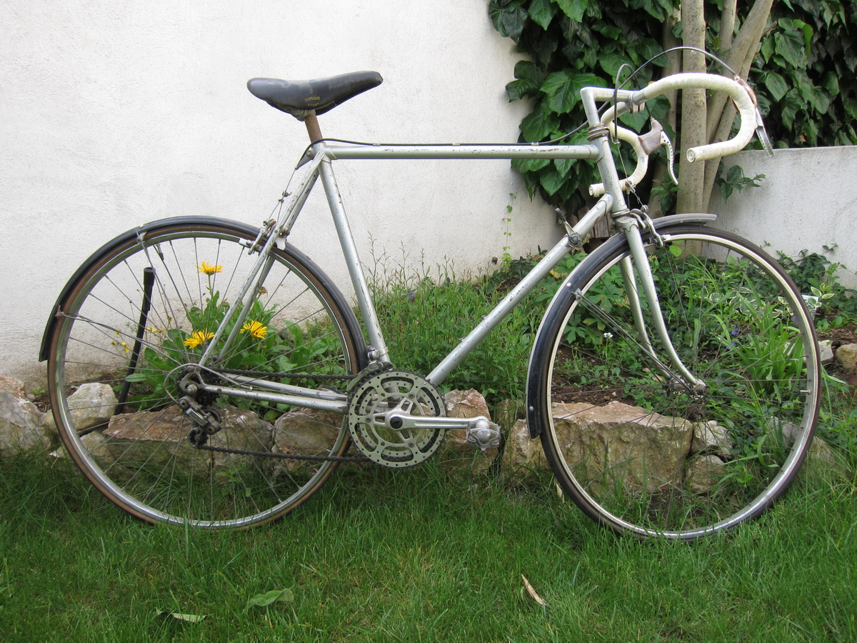

Le voici:
Nouveau venu dans la famille: une Mercier au pédigrée encore méconnu
Ca donne une idée de l'état (et des développements permis avec cette RL 5v et un 52-44, à vue de nez):

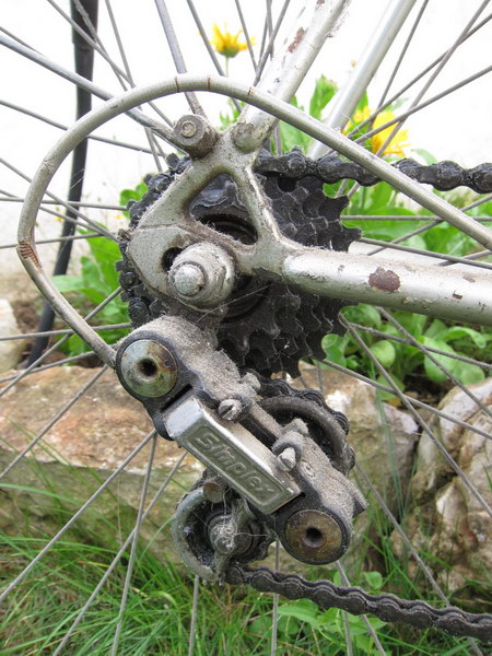

Un dérailleur qui a besoin d'un bon récurage

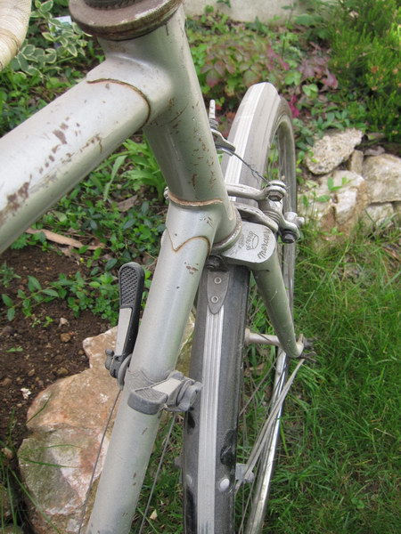

Une jolie fourche, des fillets sur les raccords (mais une peinture en sale état donc je pense qu'elle va devoir être refaire).
Une jolie petite fourche et des GB plastique (cassé en bas à l'AV)

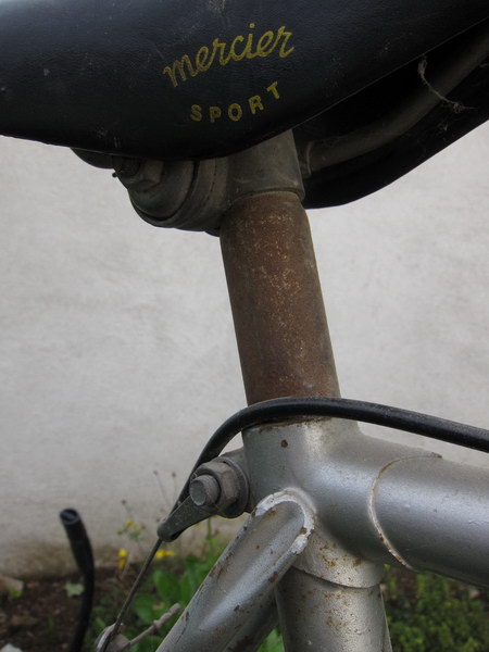

Ca promet une belle lutte avec la tige de selle! JE vais commencer par là pour voir si je peux en faire qq chose.
Tige de selle rouillée

Sinon il est intéressant ce spad on doit pouvoir en faire quelque chose. Il me fait penser à Roger mon France Loire qui à l'orrigine était équipé d'une transmission peu ou prou identique à celle dont est équipé le tien. C'est à dire 42 - 52 à l'avant et 14 - 24 à l'arrière. A l'époque ils étaient costaux :sapin
Sur Roger j'ai simplement remplacé la roue libre 5v par une 6v 14 - 28 ( l'écartement des bases était déjà à 126 ) et bon 42x28 ça pique un peu mais avec de l'entrainement et comme le biclou est quant même pas trop lourd 11 kg 200 avec la sacoche ça passe pas trop mal jusqu'à 8% après il ne faut pas que ça dure :chaleur Par contre il est parfait pour la plaine, chez mes parent en Charente Maritime et pour se muscler en début de saison. Pour le Languedoc il devrait être pas mal.
Il faudrait trouver un pédalier TA ou un autre qui ait le même entraxe, commander un plateau de 36 et 50 dent et réinventer le pédalier "compact" :wink:
Pour la tige de selle imbibe la de dégrippant (ou de gazole) et écarte un peu le tube où il est fendu avec un tournevis large. Si elle résiste, certains utilisent un sèche cheveux c'est assez efficace. Un décapeur thermique est aussi utilisable mais il faut le régler assez bas car sinon la peinture va fondre...

Merci pour tes conseils. Je ne pense pas partir rapidement sur des gros changements. J'ai une roue libre 6v et des pignons Maillard en 26 et 28. On verra selon l'utilisation.

La tige de selle me faisait peur mais elle est venue sans problème. :bien
Par contre, légère déception: le cadre est en 56. Comme mon Colombus. J'avais acheté le Look pour avoir un 57 et ma Méral est aussi en 57.
Je vais essayer de rouler un peu pour voir comment je me sens dessus. Là c'est pas trop possible car les jantes sont bien voilées. Donc je vais commencer par là.

Si tu l'a en 42 - 52 et que tu monte une RL 26 ou 28 dents (ou sinon une RL 14 28 DKT à 13€) par chez toi ça devrait bien aller bon peut être que pour le Mont St Clair.... se sera un peu juste mais pour le Pic St Loup là pas de problème. Les tige de selle ou les potence sont souvent ardus à sortir lorsqu'elle sont en alu car un phénomène de soudure se produit et ça peut aller jusqu'à nécessiter le sciage de la tige. Je ne sais pas si le cadre est en tube de chauffage ou en tubes d'un acier plus distingué mais s'il est en tube ordinaire ne fait pas de frais dessus et il sera parfait comme vélo de course avec un porte bagage et des garde boue (quoique à Montpellier il pleut guère).

La roue libre 14-28 je l'ai déjà (et je ne prévois pas de me "faire le Mont St Clair"). Les garde-boue y sont déjà. Quant à la tige de selle, elle est fortement corrodée sur la partie à l'air libre mais il n'y a eu aucun phénomène de soudure dans le tube, celui-ci ayant été probablement graissé. Donc juste un nettoyage + remplacement des câbles et peut être des gaines + graissage complet + rayonnage de la roue . Là je vais souffrir car je ne suis pas expert loin s'en faut. C'est le seul rayon (sans jeu de mot) où je cale en mécanique vélo (anciens).
