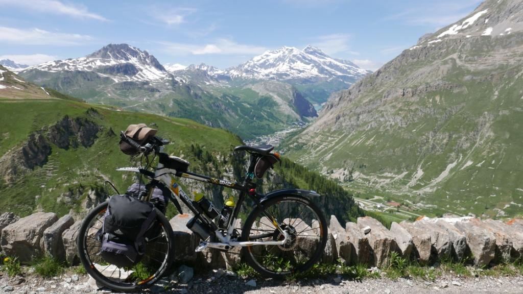

J'ai illustré plusieurs fois le modèle qui me sert pour voyager depuis ces huit dernières années, et qui se porte comme un charme. La marque est Décathlon - ce qui, rien que au nom, cela fait fuir certains "puristes" -
Le modèle est un VTT - ce qui fait fuir les derniers rescapés de la catégorie précédente...
D'accord, c'était quand-même un modèle "belle gamme" pour la marque en 2009, équipé XTR et roues CROSSMAX MAVIC.
La suspension est accusée de tous les maux par les Cyclotouristes...
Il n'empêche : le poids "à vide" est de 9,5 kgs, toutes charges comprises bidons pleins, sacoches garnies (rechange, outillage, tenue ville pour l'hôtel) j'oscille entre 17 et 19 kgs.
Compte tenu que je roule principalement en montagne, le poids me paraît encore raisonnable.
Pourquoi partir sur la base de vélos aussi lourds à vide ? La robustesse ne me paraît pas non plus un critère puisque je suis là sur un VTT alu conçu pour le "Cross-Country" ?
Col de l'Iseran
