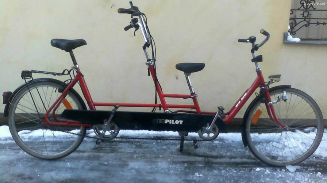

Le tandem enfant - adulte est unique !
Nous l'avons acheté à son constructeur qui sait manier le poste à souder !
Il avait créé le vélo pour se balader avec son fils, l'a agrandi pour embarquer un adulte aussi. Quand on l'a acheté, il avait une annonce sur le bon coin "au cas où" : s'il trouvait un acquéreur, tant mieux ; s'il n'en trouvait pas, il avait prévu de désosser le vélo pour refaire un autre tandem couché avec quelques améliorations.
Nous cherchions un tandem enfant - adulte pour que je puisse déposer mon fiston à l'école (trajet maison -> école = 6km : c'est encore beaucoup pour un cycliste en herbe de 4.5 ans). Nous avions pensé aux modèles hollandais :
Tandem enfant adulte hollandais
Mais le marché de l'occasion est... très peu achalandé.
Un week-end, nous sommes tombés sur les deux annonces (le tandem hollandais rouge et le tandem couché bleu), tous les deux en région parisienne. On a donc fait une excursion rapide et nous sommes revenus avec le bleu car il convenait mieux à la taille du copilote et celui-ci est mieux protégé (vent, pluie).
