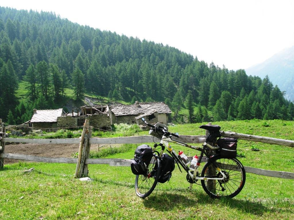

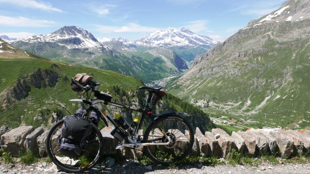

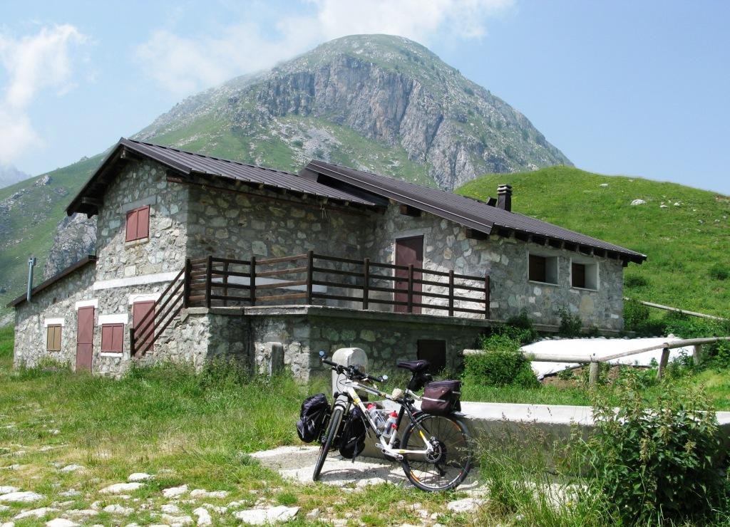

J'ai retrouvé les photos illustrant le chargement...
La première, avec sacoches avant sur porte-bagages Zefal sur fourche télescopique, plus guidon, plus arrière sur porte-bagages-poutre de chez Topeak. Ceci dans une traversée Piémontaise avec plusieurs cols sur des routes pas très bien revêtues (surtout le Col de Sampeyre).
La dernière, équipé uniquement à l'avant, avec notamment les Cols du Galibier, de l'Iseran de Roselend et...pas mal d'autres.
Aucun souci de stabilité : les descentes à 60 km/h, sans chercher à faire le petit malin. Les montées tranquillou, sur la moulinette.
Le poids total tournant autour des 17 à 19 kgs, vélo + chargement complet (nuits hôtel).
