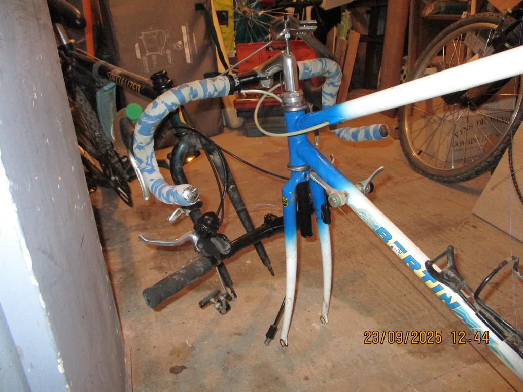

Mon voisin m'a donné son vélo de course Bertin et son Vtt. Tous les deux des années 90.
Je me débats depuis une semaine pour extraire cette :pascontent2 :pascontent2 :pascontent2 de potence. qui semblait pourtant saine.

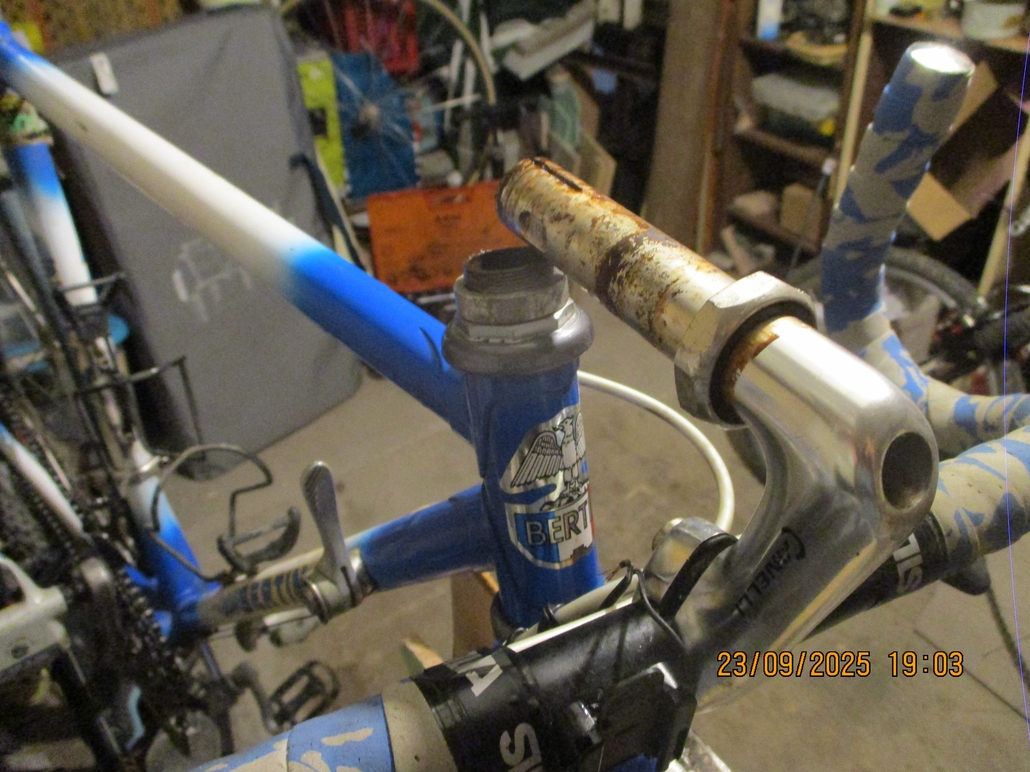

Dans un premier temps, en extérieur et vélo retourné, j'ai protégé l'entrée du tube et le roulement avec un chiffon mouillé et aussi pour boucher les trous de fixation des freins. J'ai chauffé au décapeur en plaquant l'embout de manière étanche, en plusieurs fois.
Quand la potence a été très chaude au point de brûler la main, j'ai envoyé un jet d'eau froide sur l'aluminium.
Il est sorti beaucoup d'eau grasse et rouillée.

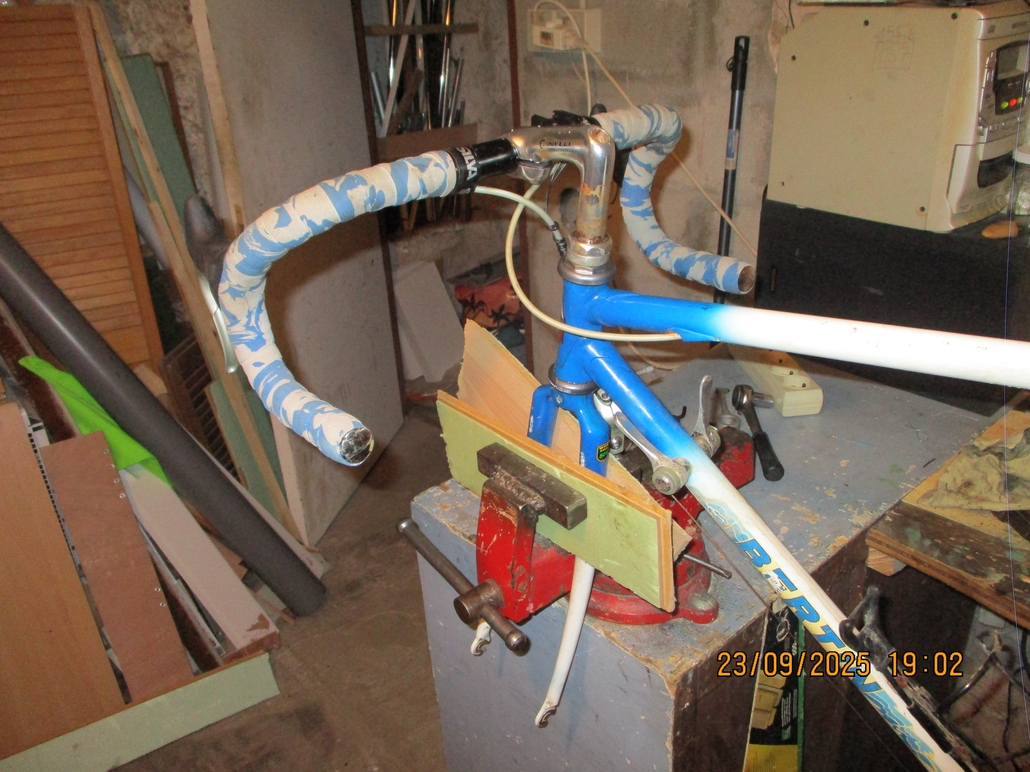

Descente à la cave ou se trouve l'étau et j'ai bloqué la fourche.

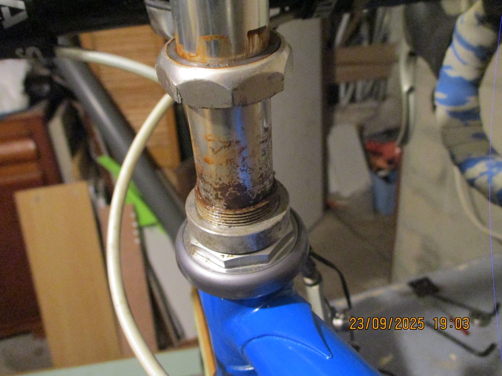

En effectuant une torsion, la potence a pivoté difficilement de quelques degrés. Je me suis aperçu que la bague du jeu de direction a tourné en même temps. J'avais déjà essayé de la dévisser mais je n'avais pas réussi. Je réalise que le joint gris empêche le WD40 de descendre plus bas.
A partir du moment où j'ai réussi a desserrer la bague, j'ai pu envoyer du lubrifiant, ce qui a immédiatement facilité la rotation et permis la translation salvatrice finale.
