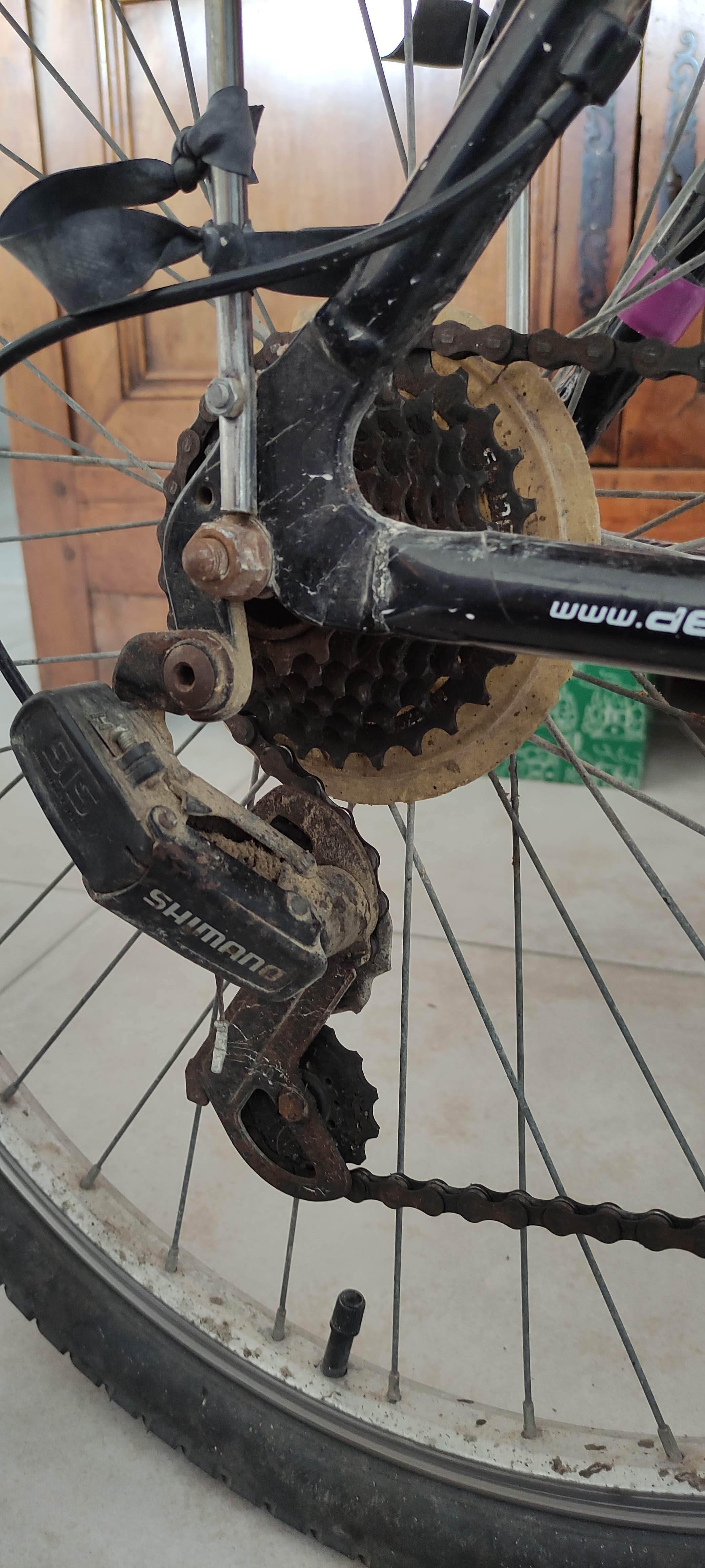

Bonjour les ami/es,
Avec mon vélo de voyage chargé (un VTT Decathlon Rockrider 5.1 début des années 2000), j'ai du mal à grimper les côtes, je suis beaucoup trop souvent en train de pousser.

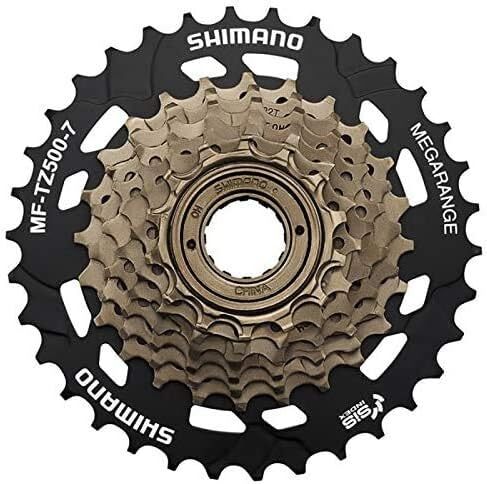

Aussi je pense changer la roue libre 7v 14-28 par la Shimano MF-TZ500 7v en 14-34.
Grande question: devrais-je également changer le dérailleur et/ou la chaîne pour pouvoir accueillir cette nouvelle roue libre ?
Après avoir lu les commentaires Amazon sur ce produit, la plupart du temps les gens n'ont semble-t-il pas rencontré de difficultés majeures. Certains conseillent toutefois de faire attention à la compatibilité du reste de la transmission.
Quel est votre avis ? Mille mercis
(Le vélo n'est pas de première jeunesse ni d'une propreté immaculée mais ça fonctionne bien)

Salut Flolan!
Plusieurs points:
1) Changer une roue libre sasn changer la chaîne et les plateaux usés risque de poser des problèmes. En effet, dans un système complet, tout s'use en même temps. Changer l'un des éléments va créer un "intrus" et user les autres composants.
2) La question que tu poses est celle de la capacité totale du dérailleur. Celle-ci se calcule en tenant compte des plateaux. Tu dois avoir un triple, donc je pense que tu risques d'être limité à l'usage du 34 avec le plus petit plateau. Au pire. Sinon, agrandir la chaîne (ce qui pourra sasns souci se faire si tu la changes).
4) Pour info, j'ai une roue libre 7v 14-34 que j'avais achetée mais qui ne me sert pas. Je peux la vendre pour 5€+ frais de port. ->MP si intéressé.

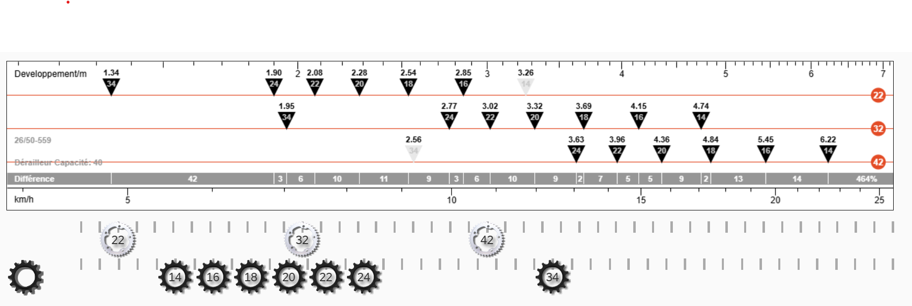

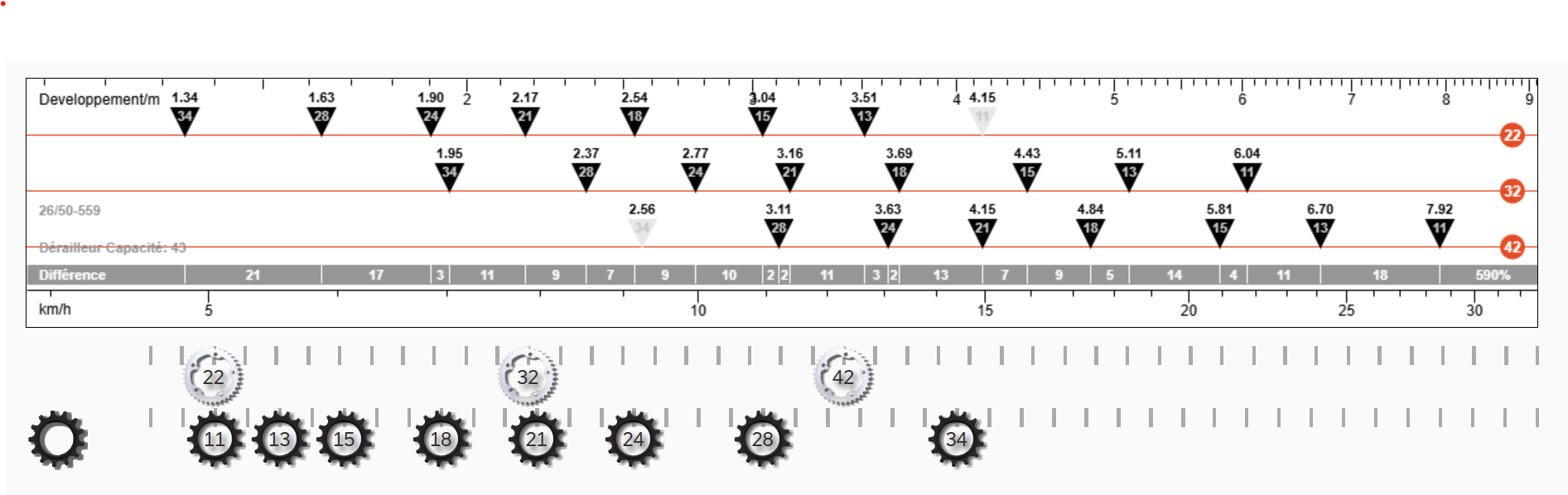

Bon, alors quitte a tout changer je vais peut-être pousser un peu l'idée et laisser tomber la roue libre 7V Megarange: solution pas chère mais trop gros saut entre les pignons 24 et 34 ça risque d'être vraiment bizarre.
À la place une cassette 8V (donc changer la roue) qui sera mieux étagée.
Budget pour la première option: roue libre, chaîne, dérailleur, triple plateau environ 100 €.
Pour la seconde option environ 200 €, mais j'imagine que le confort sera incomparable quand il s'agira de gravir les côtes.

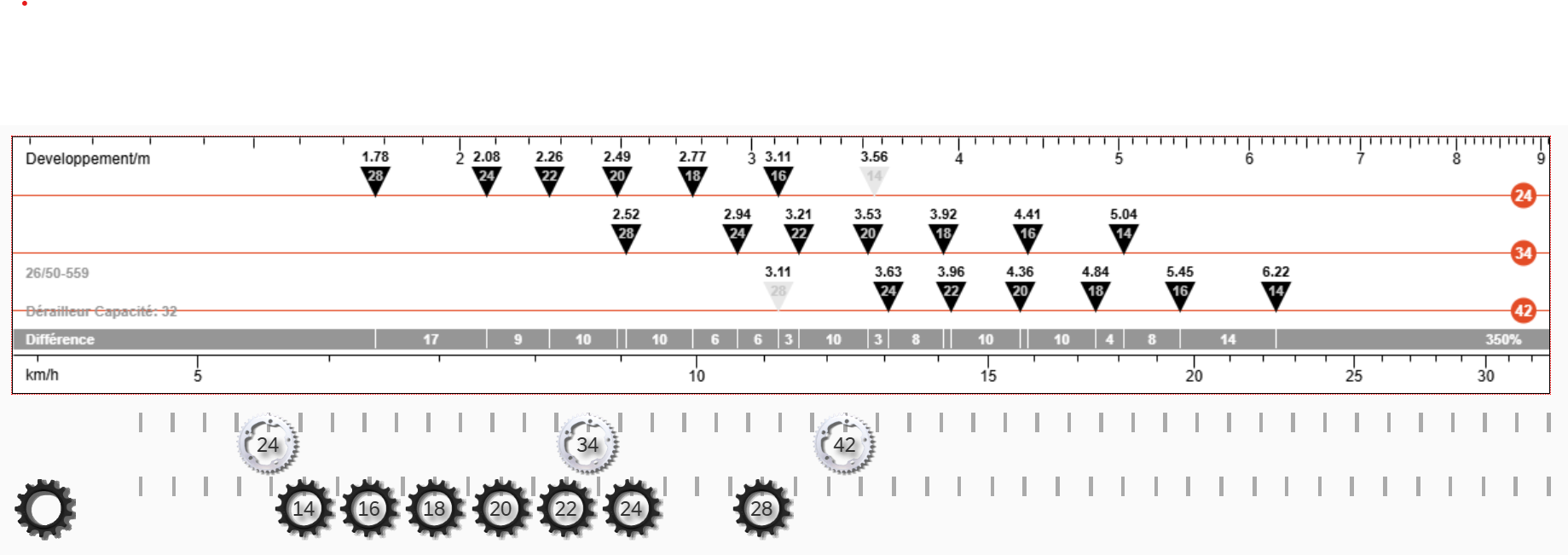

La config actuelle du vélo: plus petit développement à 1,78 m ça ne va vraiment pas.
Avec la cassette Shimano 8V HG50 et un triple plateau 22 32 42. Il paraît qu'il faut 2 développements en dessous de 1,50 m en vélo de voyage, là ça fait 1,34m et 1,63m j'espère que ça suffira. Juste ce petit pignon 11 dents qui ne va me servir à rien, mais je suppose qu'au moment du réglage de l'indexation du dérailleur je peux le zapper (et comme ça je garde ma manette 7V au guidon) ?
La config avec la roue libre 7V Megarange (pas top ce gap):

Mon projet évolue (encore) ayant trouvé une roue libre à visser 7 vitesses bien mieux étagée que la Shimano Megarange: la Sunrace MFM300 14-34 (14 16 18 21 24 28 34). Elle me dispense de changer de roue, et conserve le très utile pignon 28 pour les montées.
Ainsi, mon développement mini va passer de 1,78 m à 1,46 m.
