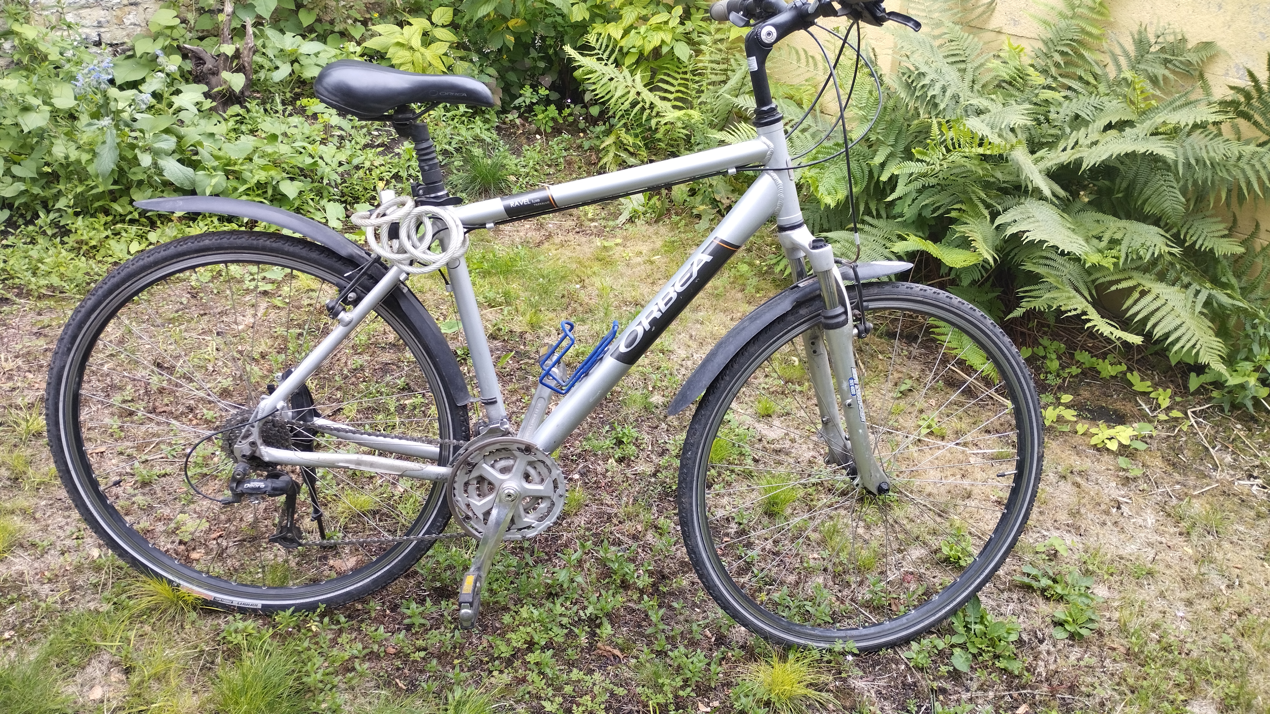

Je viens d'acheter un Orbea Ravel Luxe Trekking d'occasion. je voudrais arriver à un braquet plus petit. Actuellement c'est 28/38/48 et 11-30.
Le dérailleur est un Deore RD-M511. Est-ce que je peut mettre une cassette de 11-34 et un pédalier 22-32-42 à la place en gardant les dérailleurs ?
Merci
Merci

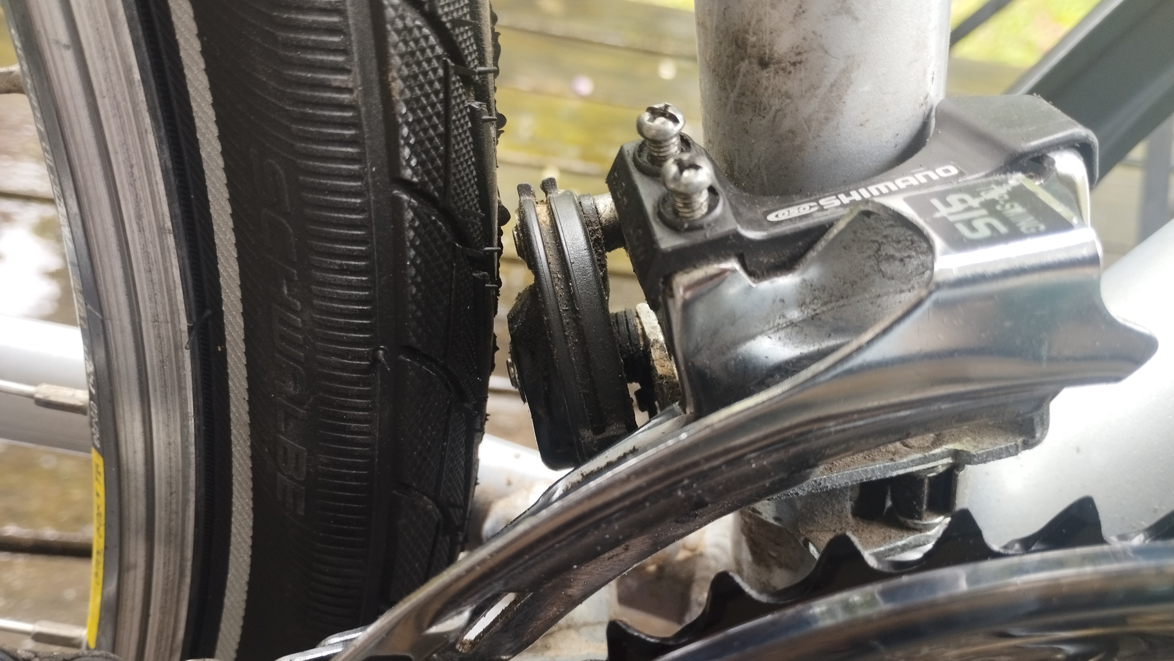

J'ai un souci avec le dérailleur avant. J'ai mis des pneus plus épais et le dérailleur frotte contre le pneu. Le dérailleur est à collier en dessous : Top swing SIS 050. Je cherche un dérailleur qui conviendrait pour ma configuration donc à l'arrière c'est un Deore RD-M511(8V 11-34) et les plateaux sont 22-32-42.
Je pensais à https://www.bike-components.de/fr/Shim ... s-p69456/ est-ce que cela conviendrait à votre avis ? J'ai des doutes aussi sur l'angle, quand je mesure j'arrive à 66° du coup je ne sais pas quel modèle choisir. Mon vélo est un Orbea Ravel luxe trekking

peux tu nous faire une photo du montage pour voir où ça 'frotte' ?

Oui voici, note que j'ai retiré le câble (il vient du dessus) et le pneu est dégonflé donc ça ne touche pas. J'ai aussi légèrement limé des éléments en plastique mais ce n'est pas suffisant.

tu peux consulter les specs sur :
https://bike.shimano.com/fr-FR/product/ ... 371-3.html
effectivement de par sa forme il a l'air moins encombrant vers l'arrière, partie qui frotte ton pneu ... de là à affirmer que " ça passe crème ..." c'est une autre histoire, il faut essayer, la somme est relativement modeste, les pneus coûtent souvent plus cher que ça, et les échanges ça existe si tu ne défonces pas l'emballage ...

J'ai une dernière (?) question. Je vois que l'angle du 371-3 est pour les vélo à angle 63-66 donc d'après ce que je lis plutôt vélo de route. Le modèle 371-6 c'est 66-69 donc plutôt vtt ou vtc. Quand je mesure mon vélo j'arrive à 66°, cela ne m'avance guère ;( Avec cette photo, est-il possible de dire quel type de dérailleur convient ?

à mon sens comme ce modèle a une capacité de 22 dents et que tu lui imposes seulement 20, que les 2 peuvent sur le papier convenir à 66°, les 2 pourraient convenir .... Celui qui est pour les angles de cadre plus fermés doit avoir une fourchette qui descend plus bas. Après sans avoir testé le truc on ne peut jamais savoir.

Merci pour tes réponses. Je vais partir sur le 66-69 vu que je diminue les plateaux, j'ai intérêt à ce qu'il soit capable de descende plus bas.
