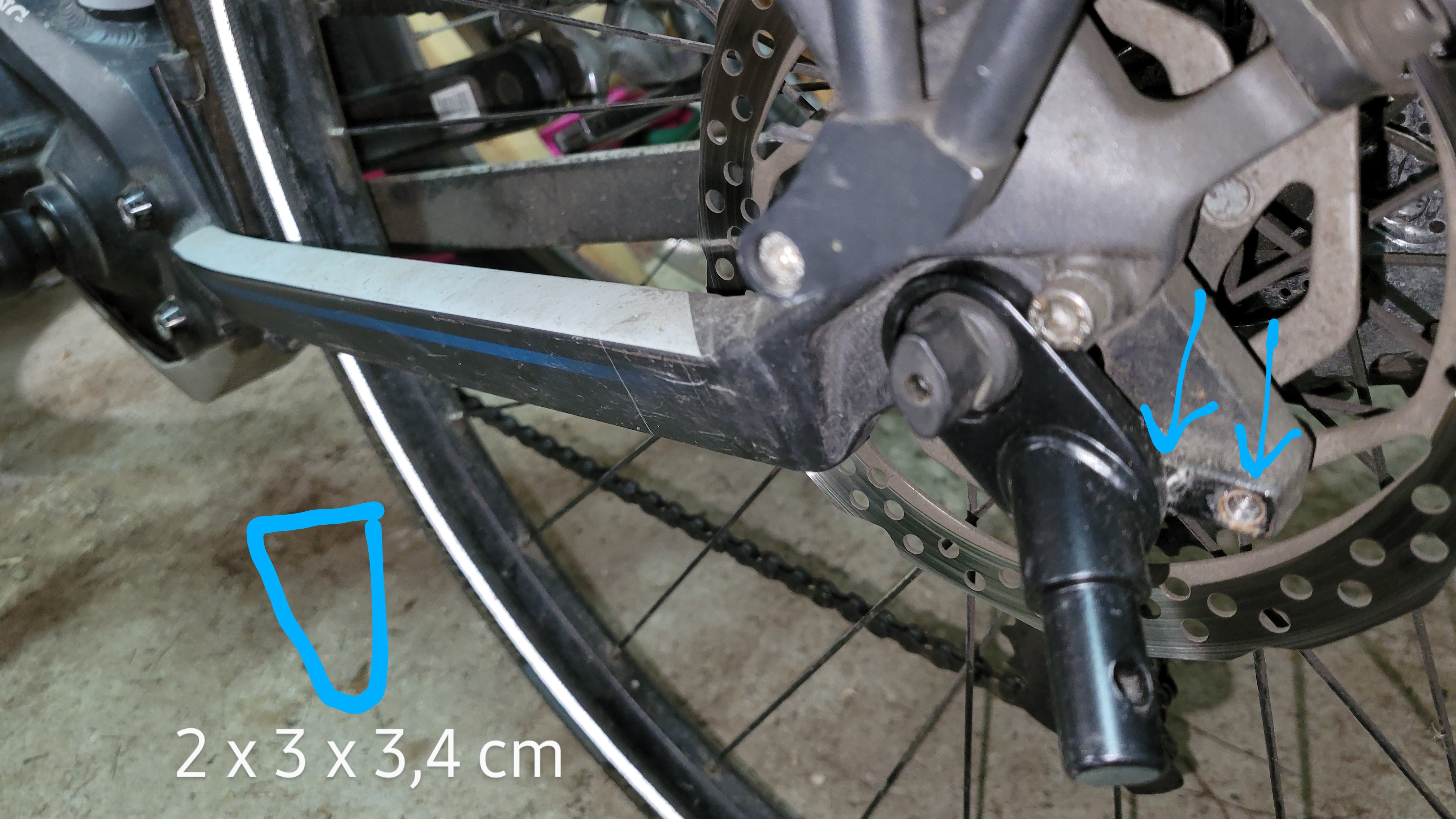

A la recherche de béquille universelle sur base triangulaire.

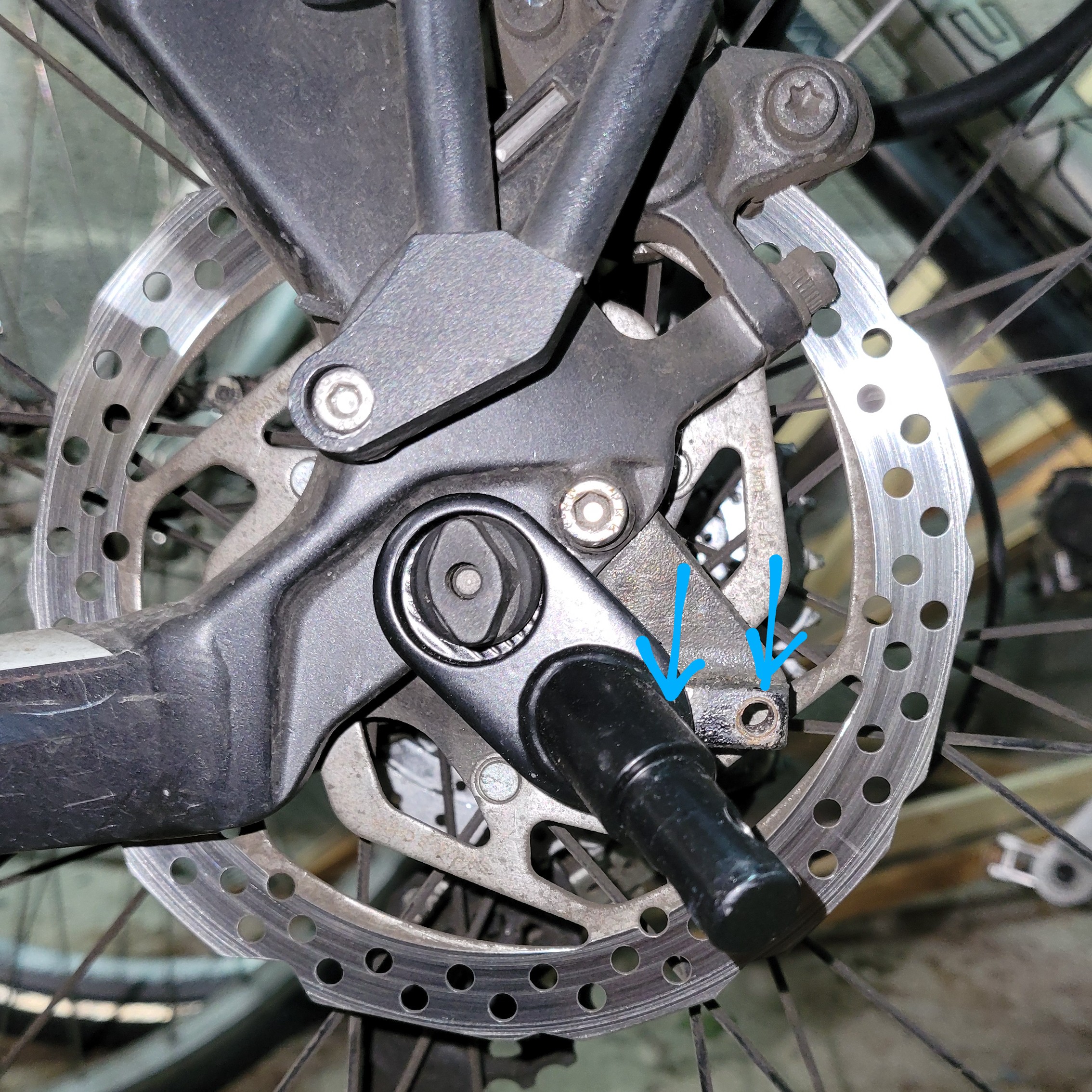

J'ai un VAE Winora Y280.X depuis plusieurs années. Avec l'arrivé des enfants on a commencé à s'équiper pour les transporter, donc siège sur le porte bagage et maintenant c'est la remorque qui est arrivé. Mais, avec la remorque Hamax Traveller, la fixation de l'attelage n'es pas compatible avec la béquille que j'ai, car l'un de trous pour les vises de la béquille est désormais caché. Bien sûr j'ai commencé à regarder les alternatives pour une béquille universelle, fixé sur l'une de bases du cadre, mais celle ci est triangulaire :( donc pas compatible. La base fait 2x3x3,4 cms.
Connaisais vous une solution à mon problème ?

J'essaye de répondre à votre petit défi et vous pourriez aussi demander conseil à un vélociste orienté urbain/voyage si ce n'est pas déjà fait. Je ne pense pas que vous trouviez un adaptateur spécifique pour hauban triangulaire par contre une adaptation d'une béquille destinée à hauban carré ou circulaire (avec de plaque visée) pourrait peut être le faire à condition de vérifier que les côtes soient suffisantes (3,4 cm vertical mini).
Une idée de chez décat - côte à vérifier : Image
Pour ajuster, votre hauban à la forme de la fixation béquille vous pourriez essayer d'enrouler (de façon le plus dense possible pour réduire le mouvement lié au caoutchouc une chambre à air usagée avec du scotch style electricien (quoique pas sur que ce soit une bonne idée d'ajouter un morceau de chambre, je ne sais pas, plus une idée dépannage, à voir aussi selon le poids du vélo), la remorque pourrait aussi permettre de soulager un peu la béquille.
J'avoue que ma solution n'est pas ultra optimisée mais ca pourrait peut être dépanner.
Bon courage et n'hésitez pas à partager la solution que vous aurez trouvé.
