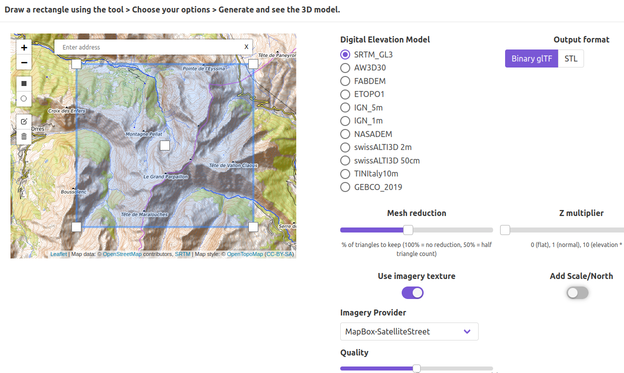

J'ai testé ce site : https://elevationapi.com/
Tout est expliqué dans la vidéo.
Option Map to 3D pour arriver sur la page de réglage.
Capture du 2023-12-21 17-22-54.png (615.89 Kio) Vu 4851 fois
Quand tout est bon, Bouton Générate 3D model. et un peu de patience et .
Capture du 2023-12-21 17-29-54.png (328.75 Kio) Vu 4851 fois

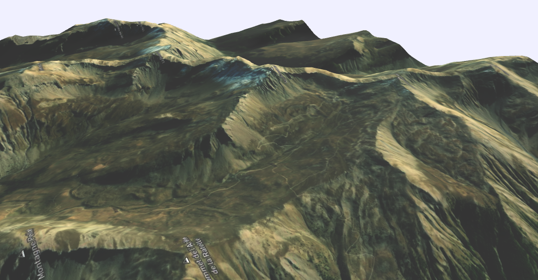

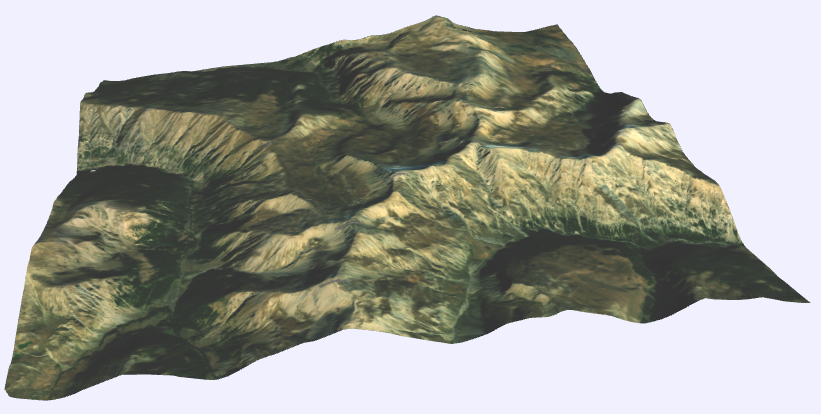

On obtient notre carte 3D que l'on peut manipuler à la souris :
Molette pour zoomer et dé-zoomer.
Click gauche pour les rotations et click gauche + touche majuscule pour les translations.
( Il faut un peu s'entraîner, c'est pas facile. ) Ici, affichage de la montée au Parpaillon ( Eh oui, encore lui :lol: )
Capture du 2023-12-21 17-41-38.png (683.08 Kio) Vu 4851 fois

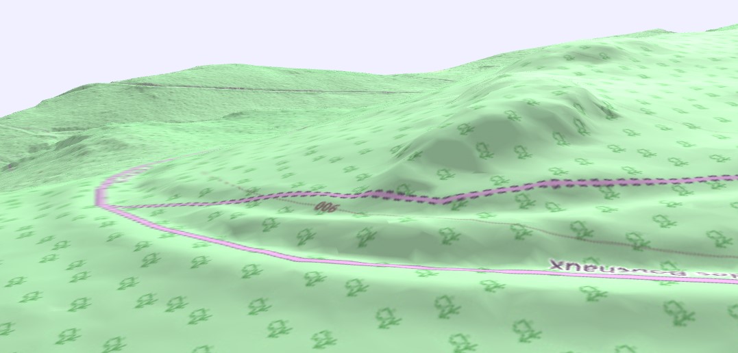

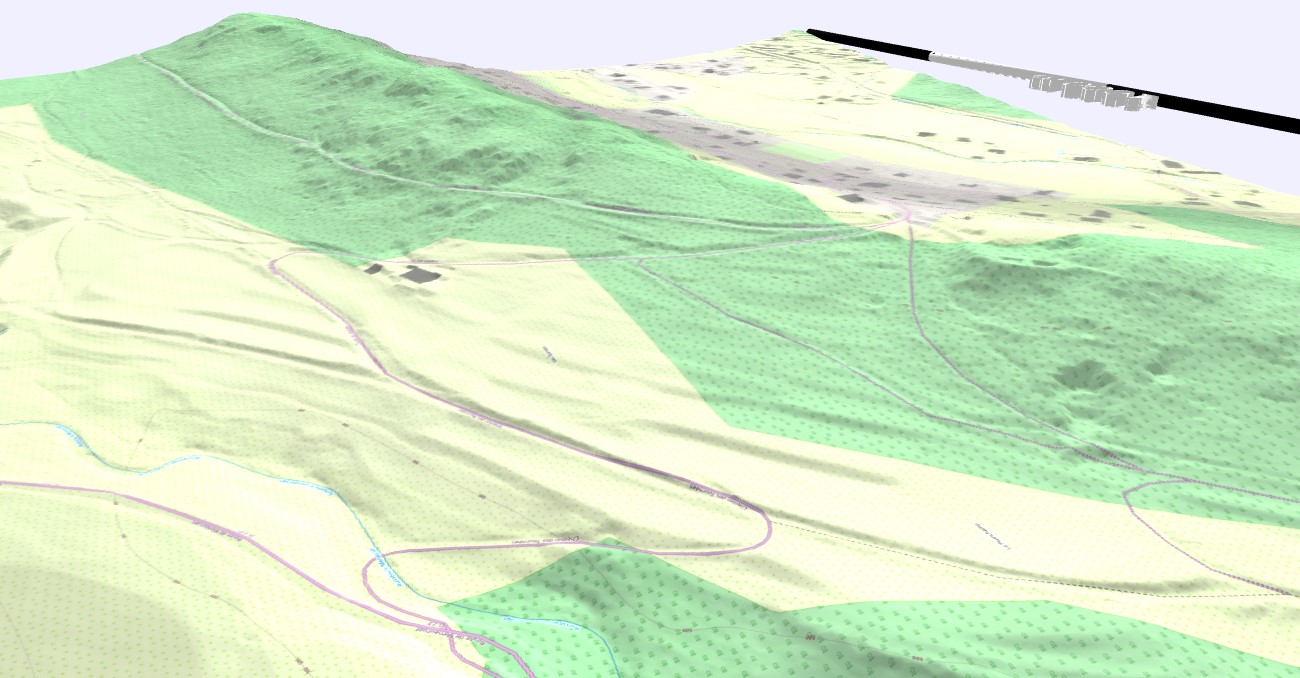

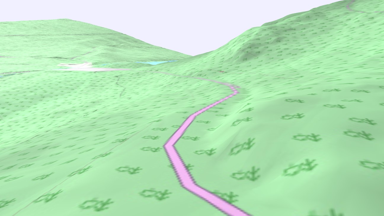

Merci du partage, j'ai essayé avec IGN 1m et texture routes. Intéressant, dommage que la surface soit bridée. En 5m nous avons tout de même un bon niveau de détails.
La même vue en 5m puis en 1m :
Capture d’écran 2023-12-23 112621.jpg (173.31 Kio) Vu 4802 fois
Generator: DEM Net Elevation API - https://elevationapi.com
Mesh reduction: geometry3Sharp (GradientSpace, Ryan Schmidt) BSL 1.0 License - https://github.com/gradientspace/geomet ... er/LICENSE
Digital Elevation Model: IGN - https://ign.fr
Imagery: ThunderForest - https://www.thunderforest.com
Capture d’écran 2023-12-23 113017.jpg (180.06 Kio) Vu 4802 fois

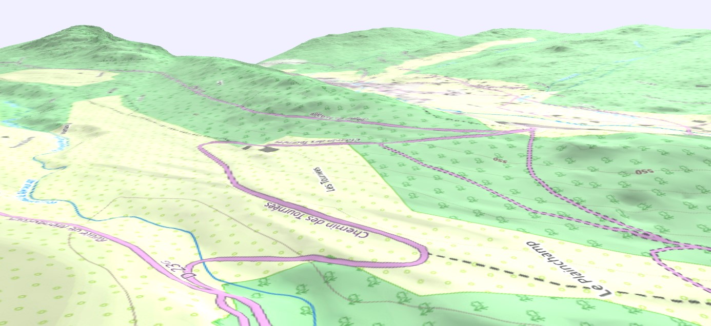

Détails en 1m :
Capture d’écran 2023-12-23 114046.jpg (83.75 Kio) Vu 4802 fois
Capture d’écran 2023-12-23 114504.jpg (128.64 Kio) Vu 4802 fois
Je pense que dans quelques années nous aurons facilement accès à des outils de création de parcours sur cartes en relief (cela existe sans doute déjà). L'usage de la 3D se développe en ce moment, notamment au niveau de l'intégration paysagère de projets d'énergies renouvelables, ou encore en urbanisme (simulation en réalité virtuelle).
