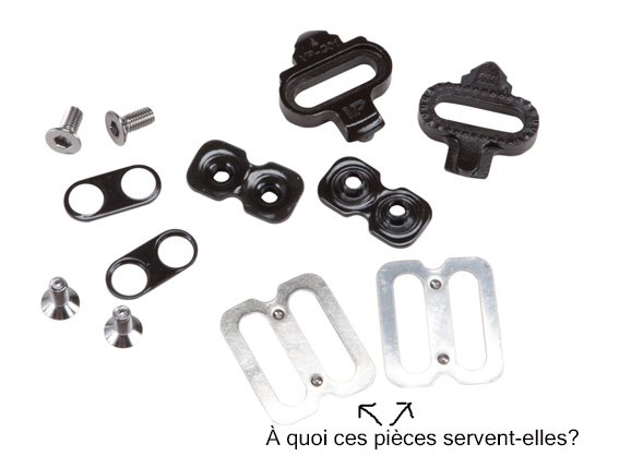

Hier j'ai failli me vautrer dans un raidillon en gros cailloux, parce que je n'avançais plus et n'arrivais pas à déchausser. Je devais faire pivoter mon pied de 20/ 25°pour me déclipser. Peut-être que je fixe mal le système SPD à mes chaussures.
À quoi servent ces pièces, voir photo.
Merci pour votre aide.

Sauf erreur de ma part, il s'agirait de supports de cales SPD. C'est la partie placée dans la semelle. Sur mes chaussures (premier prix d4), sous la semelle intérieur amovible, il y a un scotch. En l'enlevant, on doit pouvoir accéder à ces pièces pour les remplacer.
Si le déclipsage est difficile, il faut peut-être vérifier le serrage et l'immobilité de tout l'ensemble.

Après vérification, je confirme :
Ces pièces sont accessible par l’intérieur de la chaussure.

Merci pour tes messages. Donc à utiliser avec les deux pièces au dessus. Mais, mes chaussures ont déjà pourvu du système pour pouvoir fixer les cales SPD.
Sinon, hier est arrivé ce qui devait arrivé je me suis retrouvé par terre. Impossible de déchausser à un feu, heureusement sur un trottoir. Urgent que je trouve une solution. Peut-être devrais je mettre du frein filet pour ne pas que les vis se desserrent.

Tout d'abord, si vous avez du mal à déclipser, même en ayant réglé pas trop serré le ressort sur les pédales, vérifiez quelle variante de cale SPD vous avez sous vos chaussures : SH51 ou SH56 ? Les SH56 déclipsent beaucoup plus facilement. Un sportif qui veut pouvoir relancer dans les sprints évitera soigneusement les SH56, mais au contraire, si vous êtes randonneur sur chemins, les SH56 sont préférables. Si il n'y a rien de gravé sous vos cales, ou si ce sont des SH51, investissez dans une paire de cales Shimano SH56. Ça vous coûtera entre 15 et 20 €, et ça devrait grandement aider à déclipser rapidement dès que c'est nécessaire (à moins qu'il y ait un défaut d'usinage sur les pédales elle-mêmes).

Sur vos conseils je vais acheter des cales SH56, parce qu'en effet j'ai des SH51. Ceci dit, je ne pense pas que mon problème vient des pédales, mais plutôt des semelles des chaussures, parce qu'en début de sortie, jamais aucun problème pour "déchausser". Aussi je pense que je ne dois pas serrer suffisamment les vis de fixations.
