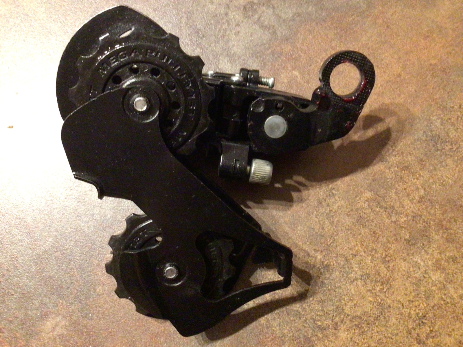

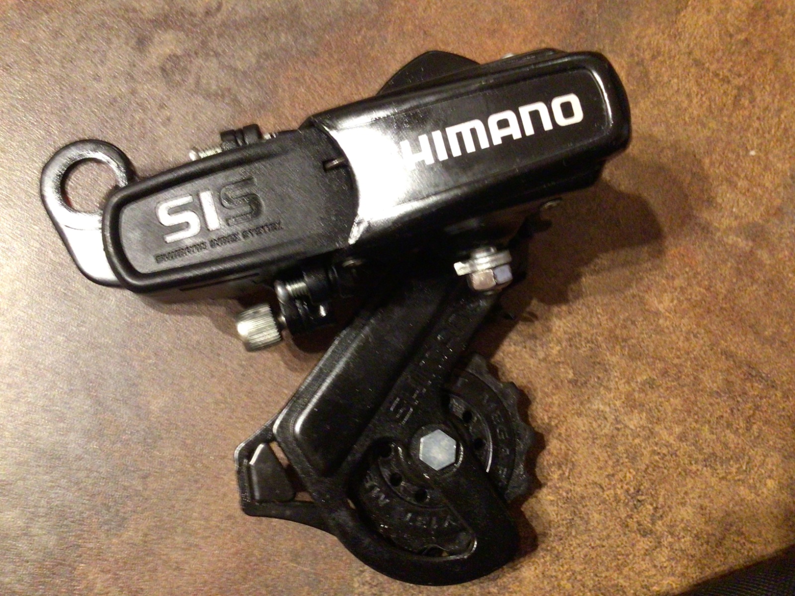

J’ai un petit soucis avec le dérailleur arrière, j’ai regardé pas mal de vidéo et lu des explications, mais là y’a un truc que je ne saisis pas: j’ai bien vu qu’il faut mettre le dérailleur à la verticale pour passer une vis au dessus de la patte de derailleur, mais je n’ai pas de patte, le dérailleur est visser directement sur le cadre, donc je le place comment ?
Je vous mets quelques photos du dérailleur.
Bonne soirée à tous et par avance merci de votre aide.
Re: Installation dérailleur arrière
Ton dérailleur est prévu pour un cadre "sans patte de dérailleur". Le trou de fixation correspond à l'axe de la roue.
Il faudrait te trouver un dérailleur de ce type :
Ici c'est un modèle Deore-DX. Comme le tien, l'indexation (Shifting Systems) est en Shimano-SIS.
Seb58 a écrit : jeu. 9 mars 2023 08:45 Ok et pour l’installation au départ je le fixe également très vertical ?
Je comprends pas trop ta question...
Le corps du dérailleur doit-être plus ou moins horizontal.
La position de la chape dépend de la tension de la chaîne c'est-a-dire du braquet utilisé.
Seb58 a écrit : jeu. 9 mars 2023 09:16 Dans des vidéo ils disent de positionner le dérailleur à la vertical pour le visser.
Pas besoin de vidéo pour monter un dérailleur :lol:
Tu fais simplement en sorte que la vis de butée (réglage) vienne contre la butée.
Si tu ne sais pas, passes voir un vélociste ;)

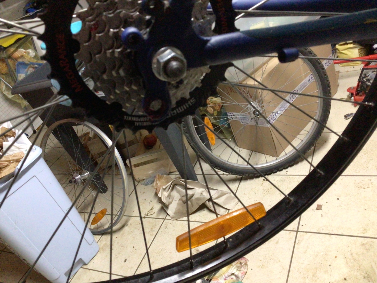

Michelarn
Messages : 207
Message par Michelarn »
Il faut peut-être utiliser une patte de dérailleur.
De ce genre :
https://fr.aliexpress.com/item/32782456839.html
Pas besoin, y en une sur la patte arr. (Photo très sombre)
Juste vérifier si elle est bien filetée (normalement)
